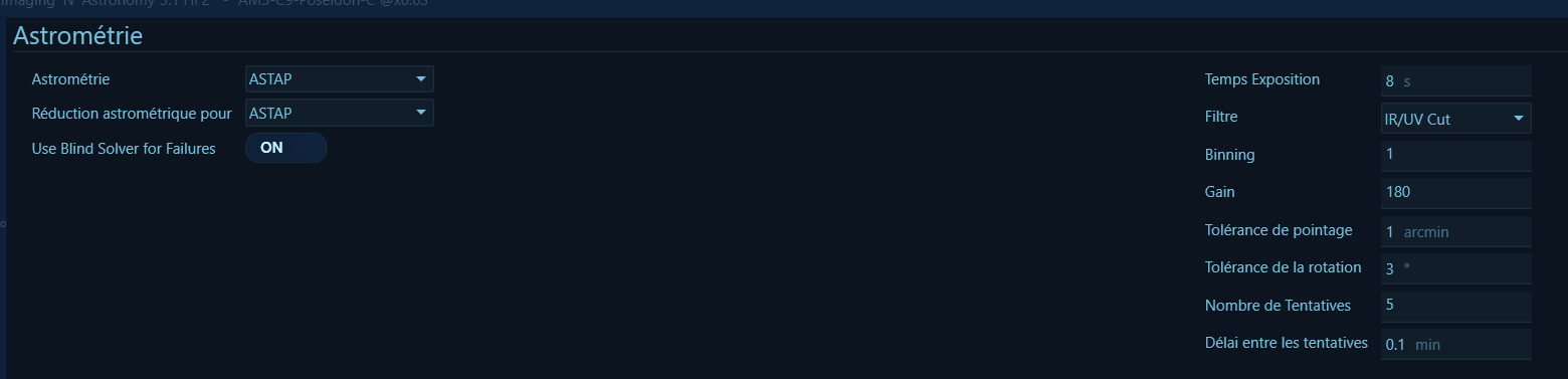

J'imagine que tes filtres ne sont pas dans une RAF mais un tiroir ?
Si c'est le cas, tu peux essayer de forcer le platesolve en bin 2 et/ou augmenter le gain.
A priori je n'ai pas la dll en question.
Edit : si tu as une RAF, je pense que le forçage du filtre n'a pas besoin de se faire dans la séquence avancé mais dans les paramètres d'astrométrie. Je n'utilise que le séquenceur simple et quel que soit le filtre utilisé, l'astrométrie se fait sur mon IR/UV Cut pour lequel j'ai aussi poussé un peu le gain (180 pour 125 en acquisition).

Hello,
Je passerais aussi le platesolve en bin 2, et augmenter le temps de pose.
Sur astroberry c'était la solution 'miracle', pas encore eu de soucis sur Nina mais je testerais ça quand ça va beuger perso 😁.

Il y a 2 heures, krotdebouk a dit :
Merci
J'ai bien une RAF donc je peux faire ce que je veux mais je vais tester en modifiant l'astrométrie
Il y a 7 heures, krotdebouk a dit :
Alors fais l'astrométrie sur ton filtre IR/UV cut ou sans filtre ;)
Punaise, j'avais pas vu l'option !! Je vais essayer ce soir 😎

Il y a 10 heures, krotdebouk a dit :
Bon nickel, avec l'option sans filtre et j'ai ajouté le bin 2 par principe, le retournement s'est passé nickel 👍🏻
