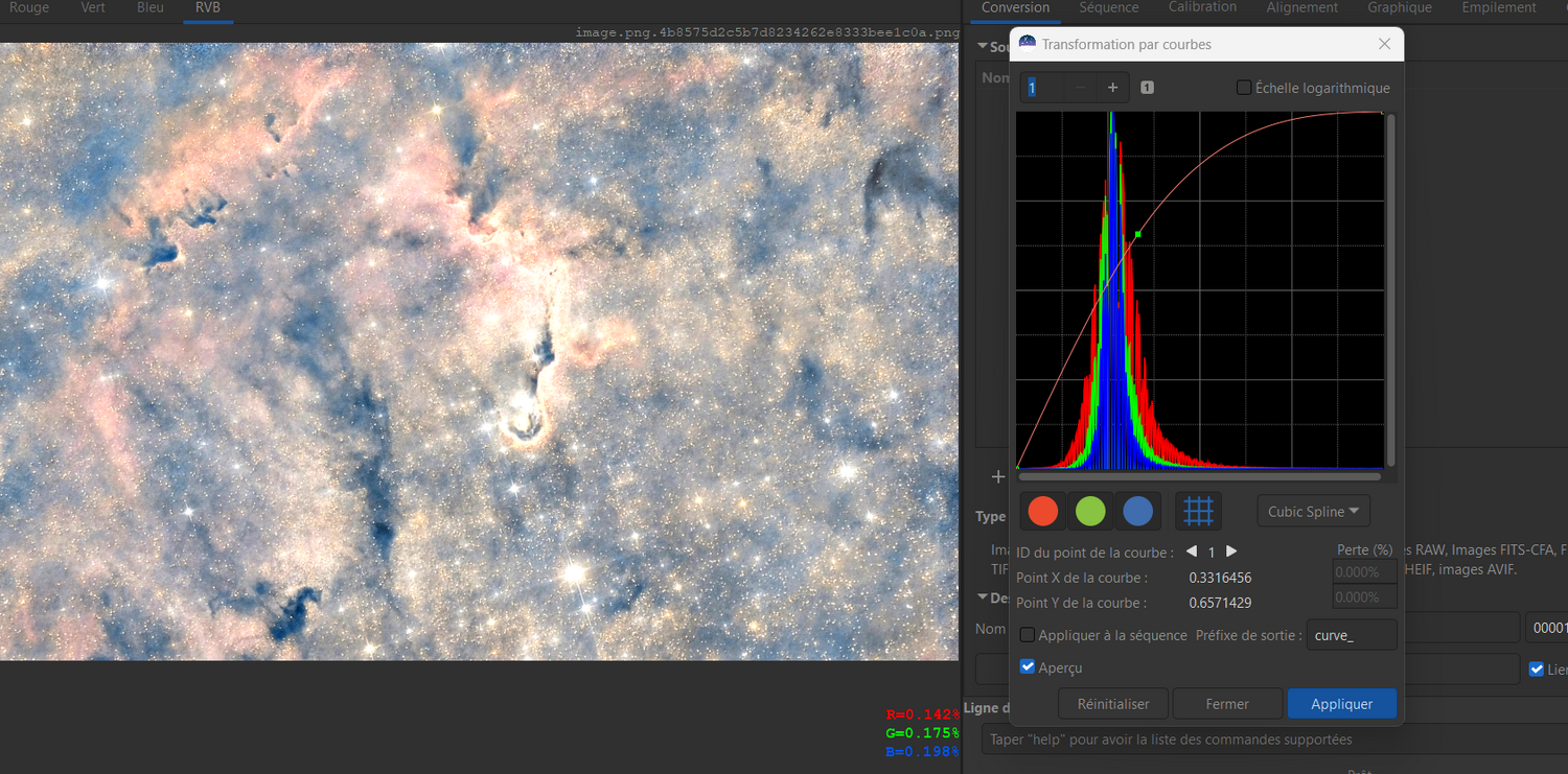

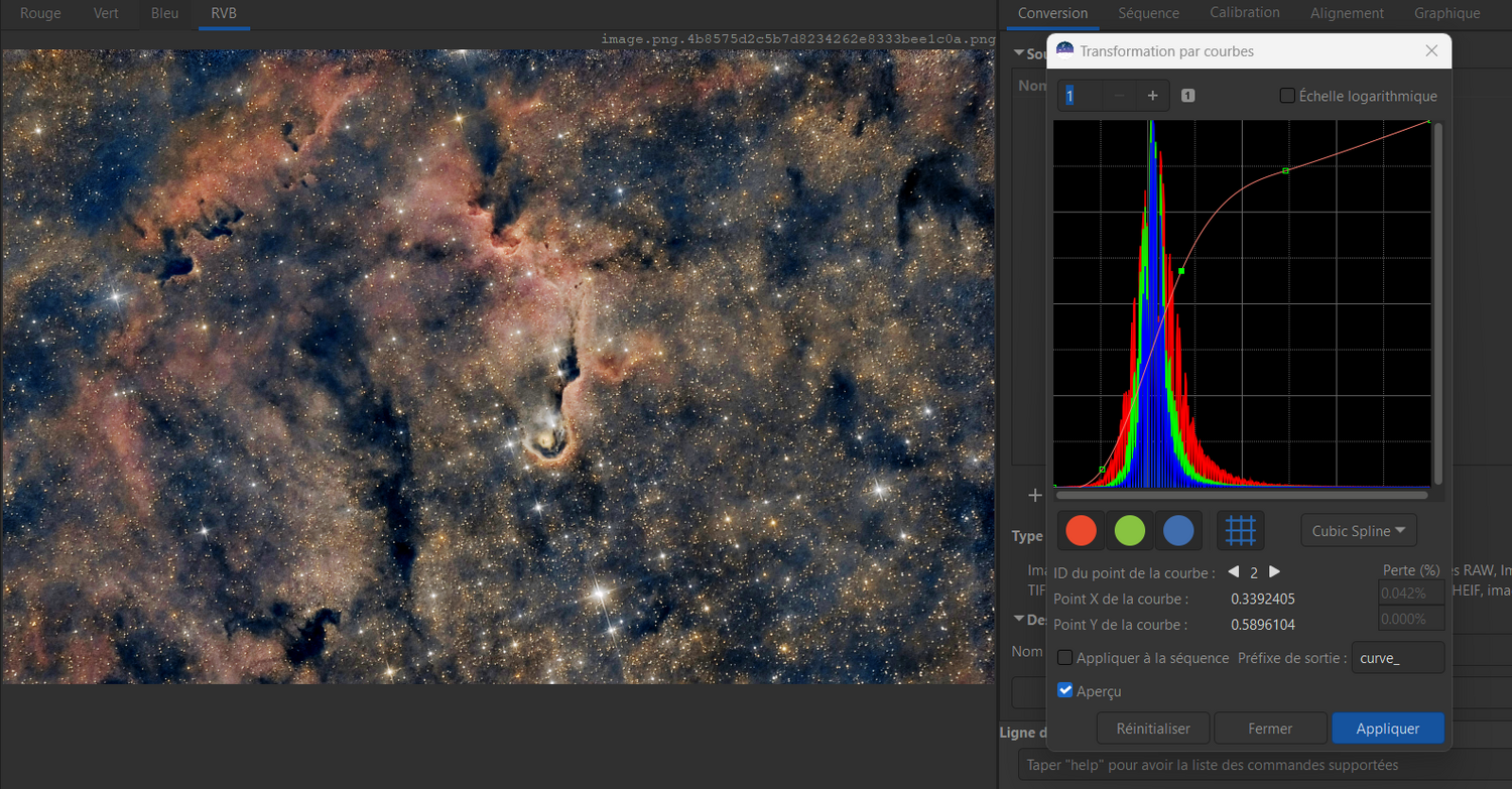

Avant dans Siril tu avais l'histogramme (niveaux), le GHS, l'Asinh.
Maintenant en plus tu as l'outil "courbe":
et voilà  un cours à suivre:
il y a 25 minutes, sebseacteam a dit :
Tu peux basser avec la starless, et le nouvel outils Courbe de Siril, une tuerie ce truc
En effet, c'est vraiment l'outil qui manquait !!
Ca permet vraiment de peaufiner juste comme il faut (et comme on le souhaite)
il y a 6 minutes, sebseacteam a dit :
J'espère que tu n'es pas timide, y a tout WA qui te regarde maintenant...:-_-:
C’est sous la pression (du public) que l’on se dépasse ! 😓
  • Comme je me gausse! 2
il y a 23 minutes, Celebrinnar a dit :
il va falloir que je prenne vraiment le temps de comprendre comment ça marche car  je comprend rien à ce que je fais !!! MDR
il y a 1 minute, Jacques Jouan a dit :

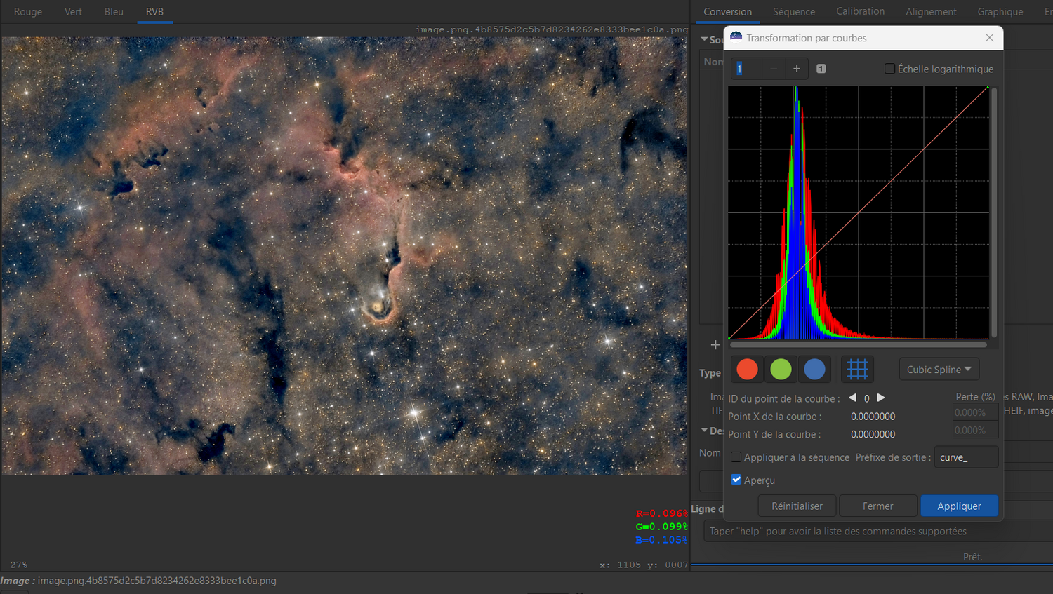

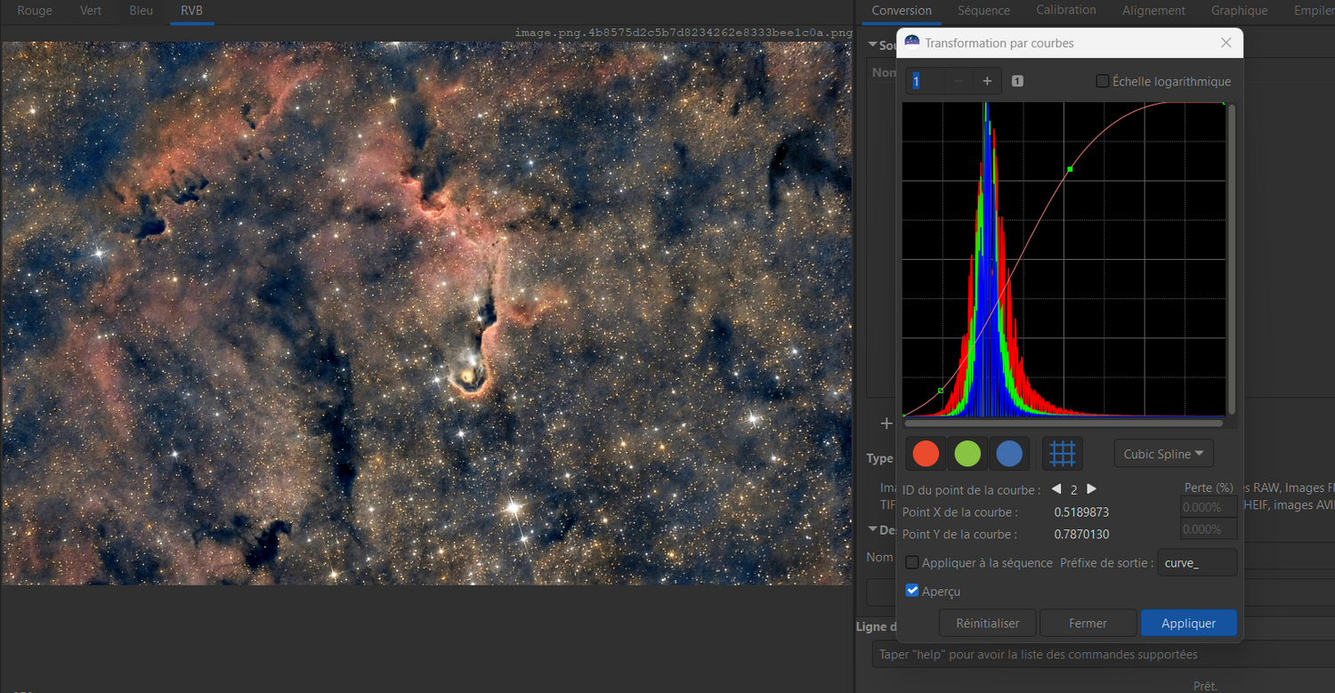

le bas de la courbe s'occupe des basses lumières, le milieu de la courbe les tons moyens, le haut pour les hautes lumières.
En photo classique on fait une courbe en "S" pour agmenter le contraste.
si j'y vais franco ça part comme ça:
Le fait de bosser sur la starless permet de préserver les étoiles lors de l'utilisation de l'outil courbe.
