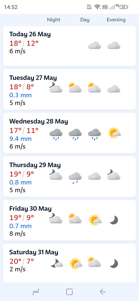

Ici aussi c'est plutôt mal embarqué:
Peut être une à 2 nuits dans le lot....
cette nuit j'ai réussi quelques heures sur NGC2146.
Toujours ça de pris ;)

à l’instant, sebseacteam a dit :
peut être dimanche prochain:
Pour le moment ça change toutes les heures mais pourquoi pas, je suis preneur.
J'irai déposer un cierge à l'église !
