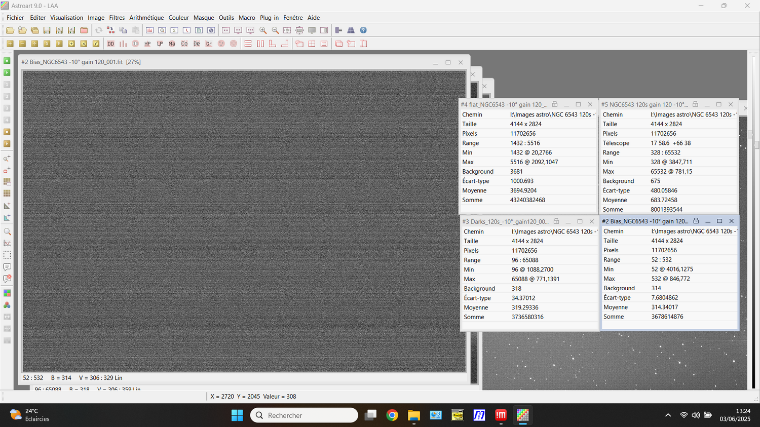

leforgeron Posté 5 juin Posté 5 juin Bonjour J'acquière mes image avec ASTROART9 avec une camera Player one Artemis couleur pro. Mes Darks sont bien noirs et en moyenne à 314 ADU de mémoire. Mes Biases présentes des bandes mais tournent autour de 312 ADU Avec les stats de AA9 Si j'ouvre les images dark avec SIril tout est ok bien noir et stat à 314 ADU env Mais les Biases sont lumineux bien que linéaires et les stat montent à 32780ADU. Le mot Bzero = 0 sur les bias ce qui explique ce décalage. Mais du coup, puis je utiliser ces biases ? Si non je ne vois pas comment modifier le Bzero si non une image après l'autre. Merci pour votre aide. Bon ciel Régis.

leforgeron Posté 6 juin Auteur Posté 6 juin Bonjour voici un Bias Bias_NGC6543 -10° gain 120_002.fitFetching info... Si je l'ouvre avec AA9 les stat sont ok et l'histo bien à gauche Si je l'ouvre avec Siril les stats donne 33084 adu de moy soit en réels normalisés : 0.50448034
keymlinux Posté 6 juin Posté 6 juin J'ai testé l'ouverture du fit avec ASIfitsviewer et Siril Avec ASIfitsviewer, aucun problème, les stats sont min=100, max=524, moy=314 et histogramme bien à gauche Avec siril (1.2 et 1.4 beta), on a des moyennes à 32000 et quelques... Donc même si AstroArt écrit ses fits de manière "atypique" (ne maitrisant pas la norme "fits" je n'ose pas écrire "incorrecte"), il semble que ASIfitsviewer semble s'en accommoder, ce qui n'est pas le cas de Siril. Je suis bien incapable de trancher sur qui a tord ou raison dans l'implémentation, le problème est-il coté AstroArt ou bien Siril, ou bien éventuellement du coté d'une librairie tierce comme libcfitsio Cordialement
