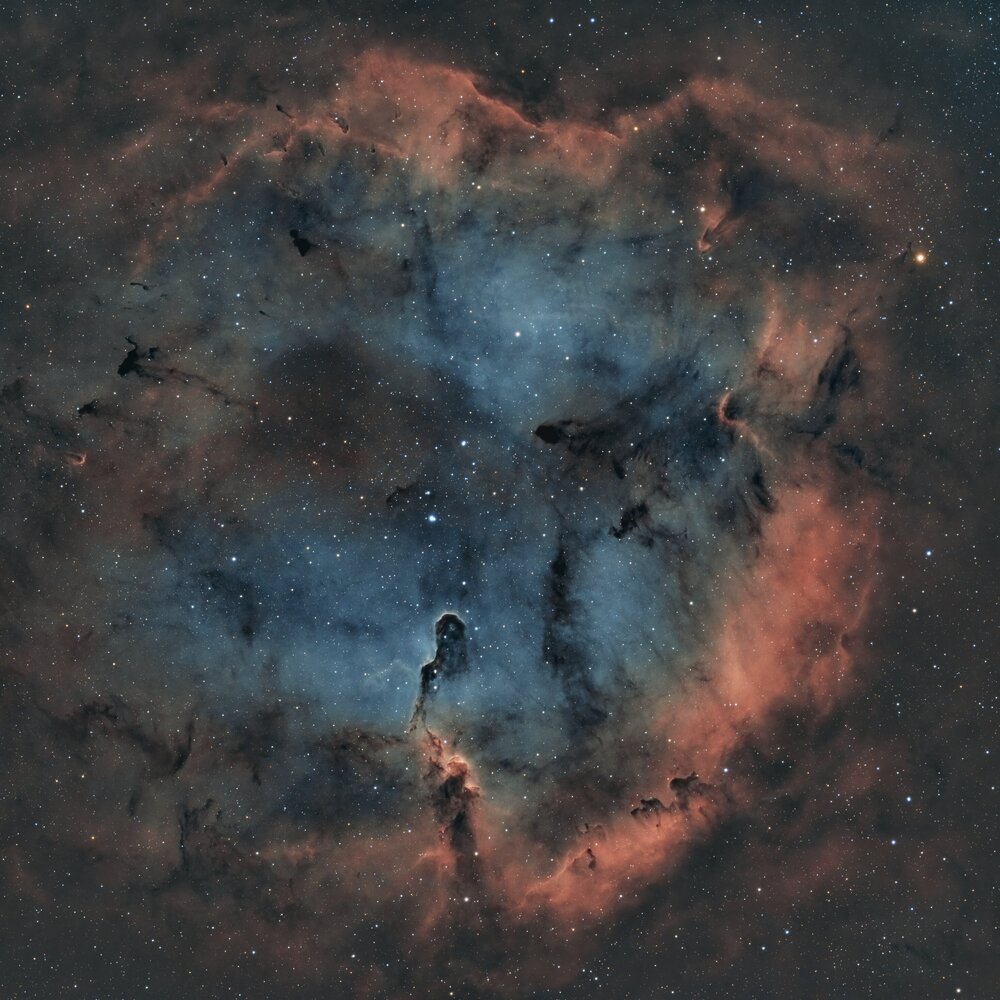

J'ai pu la tester sur une nuit seulement il y a deux semaines avec ma asi533MM pro en mode HOO.
Soit 40*180s pour chaque couche.
Pré-traitement Siril
Traitement Pix :
- StarAlignement
- DynamicCrop
- GradientCorrection
- BXT
- NXT
- StarX
Traitement étoiles :
- PixelMath HOO
- GHS (Stretch factor/Local Intensity)
- SCNR (sur image et sur négatif)
- ColorSat
Traitement starless :
- EZ soft strech sur H et O
- LRGB combi (HHOO)
- Dark Structure Enhance
- NXT (Intensity/Color separation)
- ColorMask / Curve
Recombi étoile/starless : PixelMath :  ~((~starless)*(~stars))
Je sais qu'un vrai test se ferait plus sur une LRGB, mais je n'ai pas voulu tester au regard de la météo pas super clémente, sans possibilité de faire deux nuits successives.
AprÚs IC1396 est relativement basse encore en cette saison, donc c'est pas le résultat de l'année, mais je suis pour le moment pleinement satisfait de mon achat, à suivre donc.
Merci pour vos retours 😇

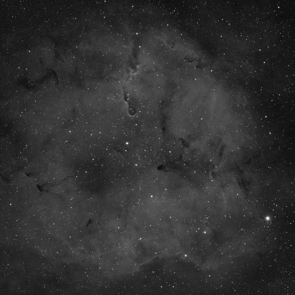

J'vous joint les brutes de sortie ( juste un ptit EZ soft strech)
H :

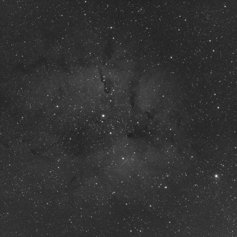

O :
