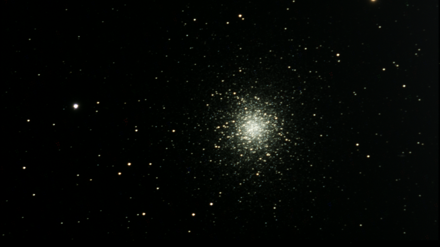

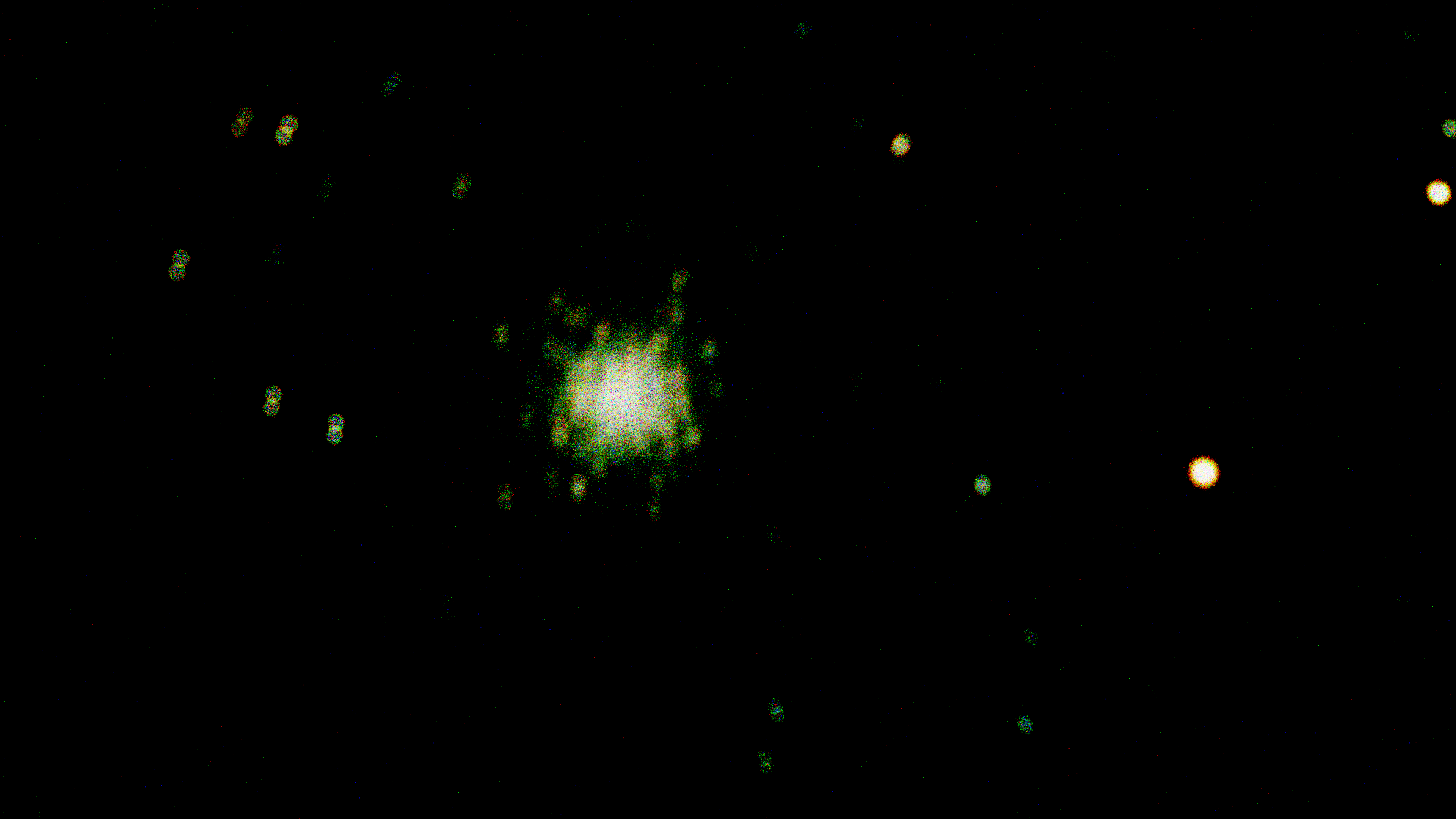

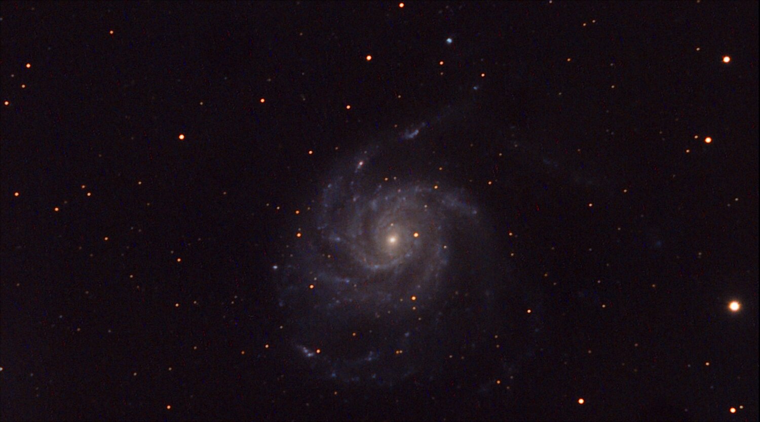

Voilà M13 hier...Stack_2frames_54s.thumb.png.cfbc9503ecbdc13aa40afb0dea45c50d.png

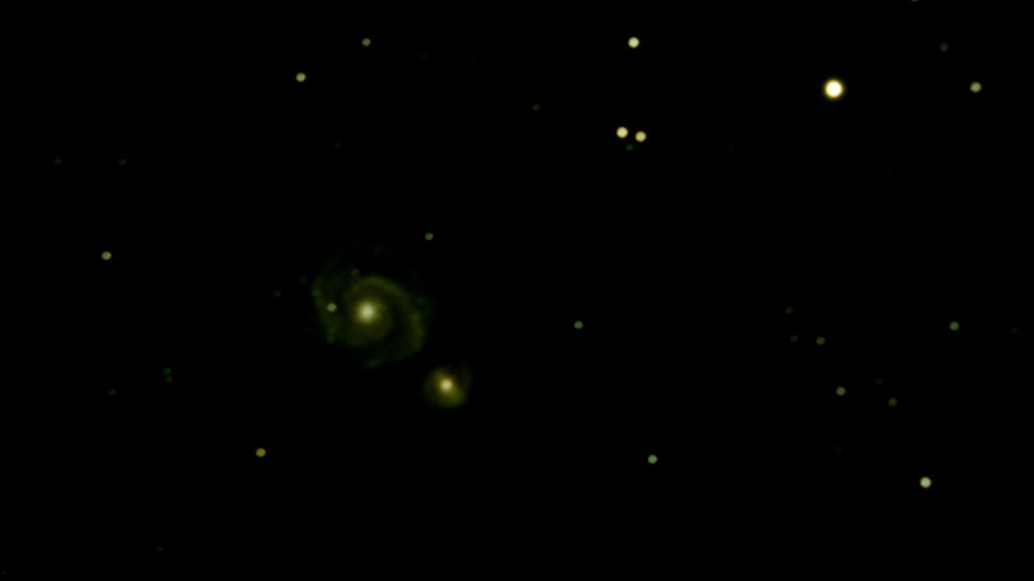

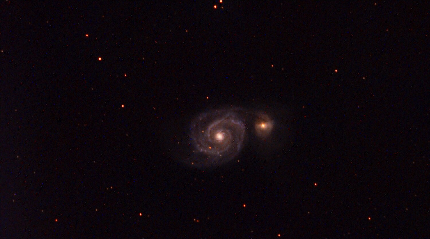

La semaine dernière, M51... sur 127 images

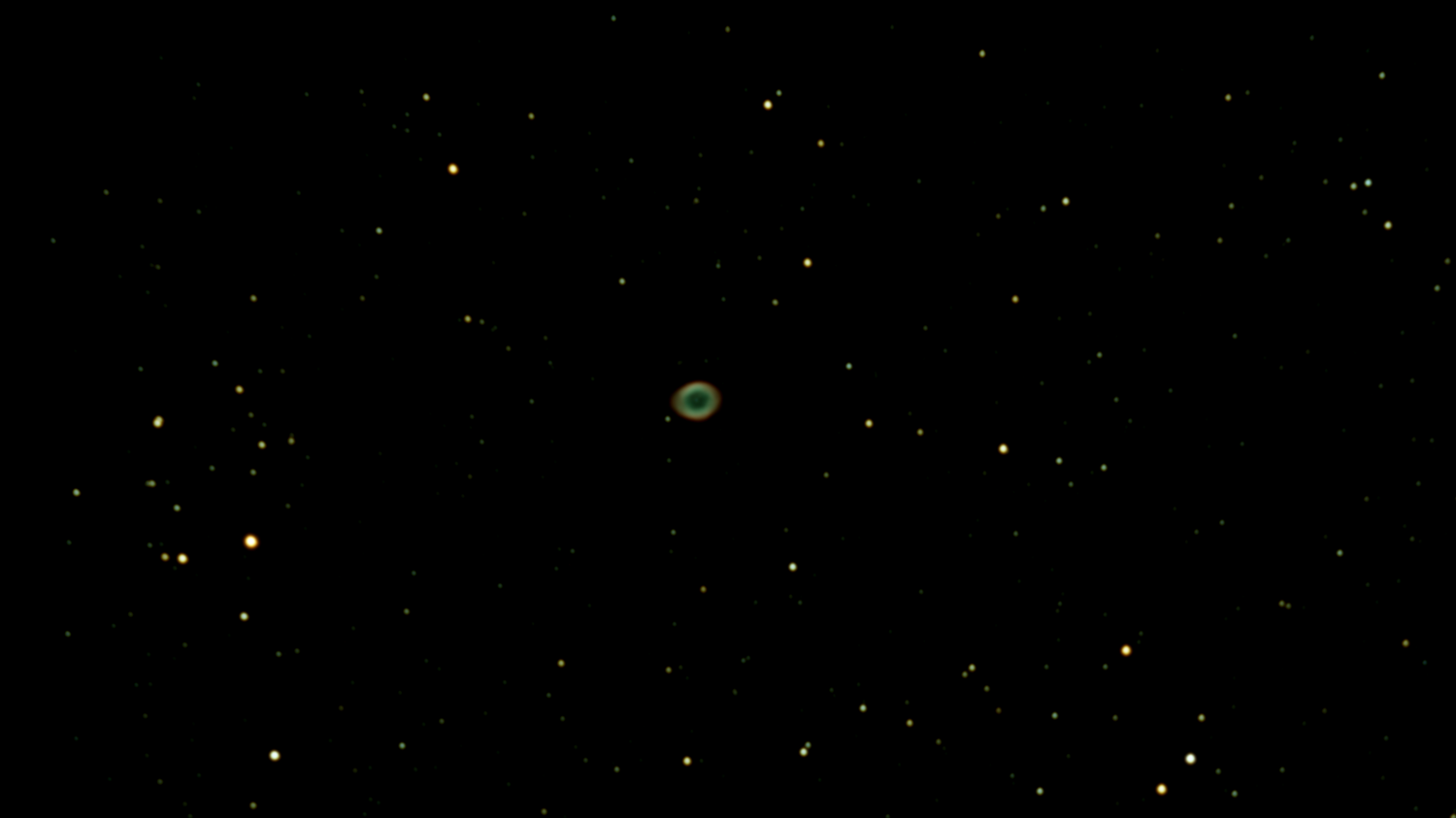

alors que NGC 3132 finalement était moins dégueu. Je fais surtout sur livestaking, mais les deux dernières, j'avais réussi à faire quelques darks

Bon, c'est flou, mais il n'y a pas que ça. L'image n'a rien de normal... Tu étais bien en 12ou 16 bits ? Cela pourrait être du 8bits (on ne s'en sert qu'en planétaire)...
Quel logiciel utilises-tu pour imager ?
il y a 1 minute, Olivier-Fantasy a dit :
Effectivement ! :D
Ca c'est le résultat Sharpcap. J'étais en 16bits
Déjà, tu es sur Sharpcap, c'est cool, c'est le plus facile :)
Bon, c'est étonnant que ton image ressemble à ça... Je n'ai jamais vu ça... On va attendre les réactions éventuelles des copains, savoir ce qu'ils en pensent...

Ta M57 (je ne pense pas que ce soit NGC 3132, sauf si tu vis dans l'hémisphère sud :) ) est quasi bien.
C'est étrange que l'image se soit améliorée toute seule...

🤔 Ah oui c'est bizarre cette image... Jamais vu un truc pareil. Bien que possédant le même capteur (585 refroidi ZWO) je ne pourrai pas tellement t'aider mais  j'ai hâte de savoir d'où peut venir le problème 😉

La MAP n'est pas bonne pour moi c'est quasi certain et M13 est la plus défocalisée.
Tu as très probablement un soucis de suivi également ou c'est le stacking qui ne se fait pas bien à cause d'une MAP dans les choux.
