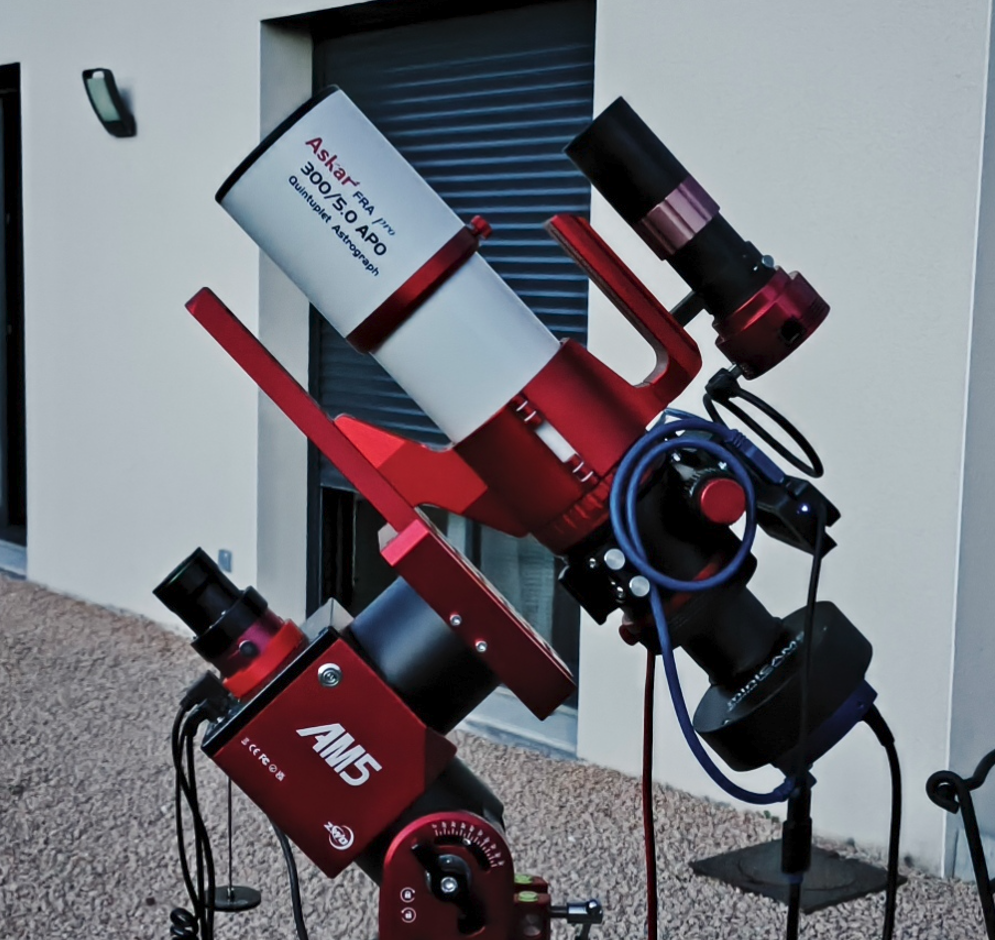

1 hour ago, matteoloan said:
oui effectivement. merci pour la photo. Ton mini pc est sur le setup aussi ?
