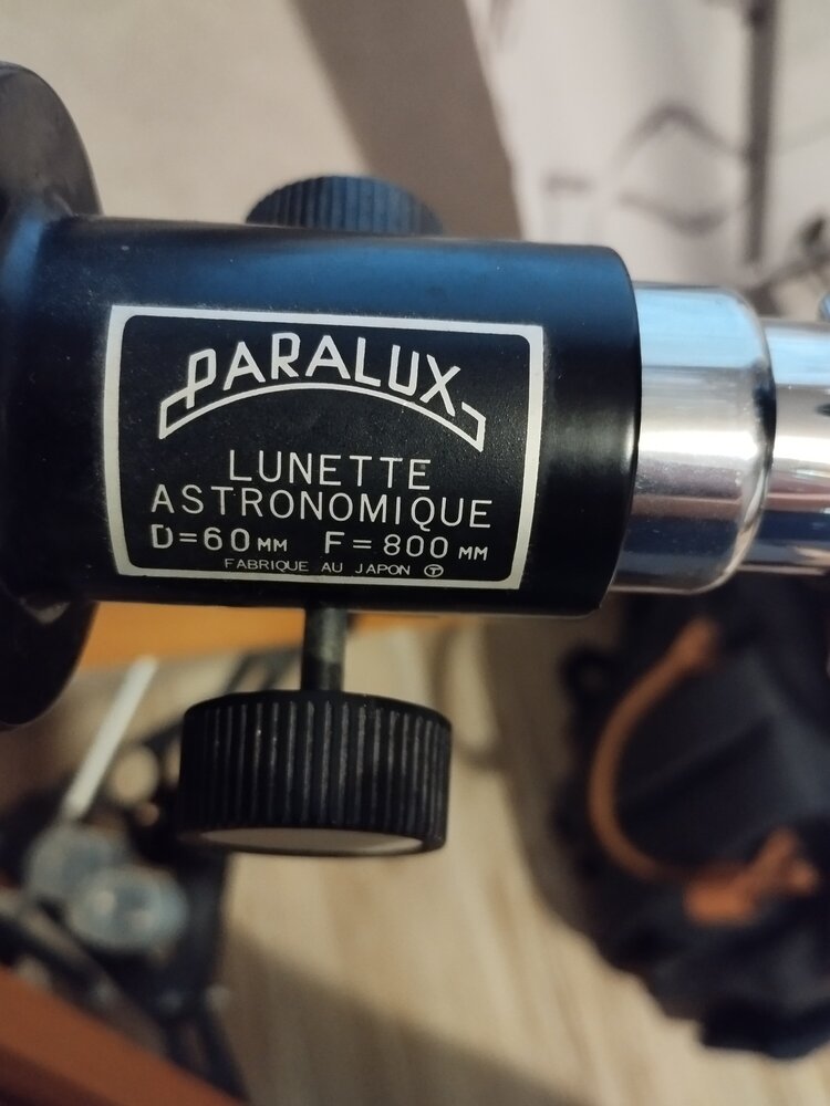

Pour la petite histoire, cette lunette :
IMG_20250816_210210.thumb.jpg.66db046ab128b56f62cab46a57ccca6c.jpgIMG_20250816_210130.thumb.jpg.b699baf2d9651781c0866daf1e574857.jpg
c'est mon tout premier instrument d'astronomie, offert par le beau père il y a 7 ans et qui m'a permis d'attraper le virus et dans laquelle j'ai eu mes toutes premières visions de Saturne, de la Lune et de Jupiter. On a eu de très bons moments, mais les instruments qui lui ont succédé lui ont trop souvent volé la vedette. Bien qu'elle continue de rendre de loyaux services en projection solaire depuis la dernière éclipse, je me suis dit qu'on pourrait peut-être en tirer bien davantage la nuit, au prix de quelques améliorations minimes.

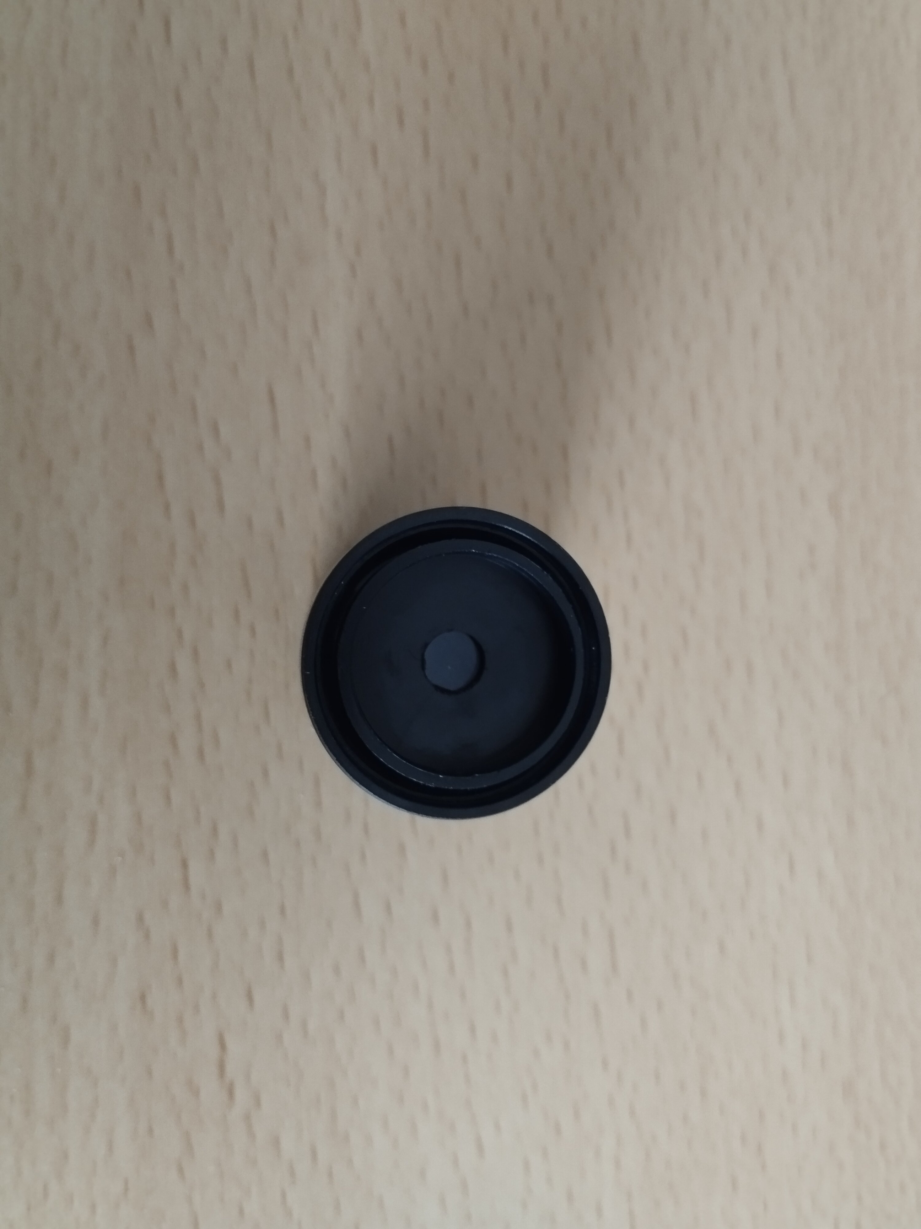

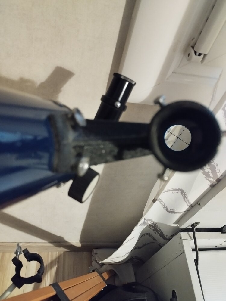

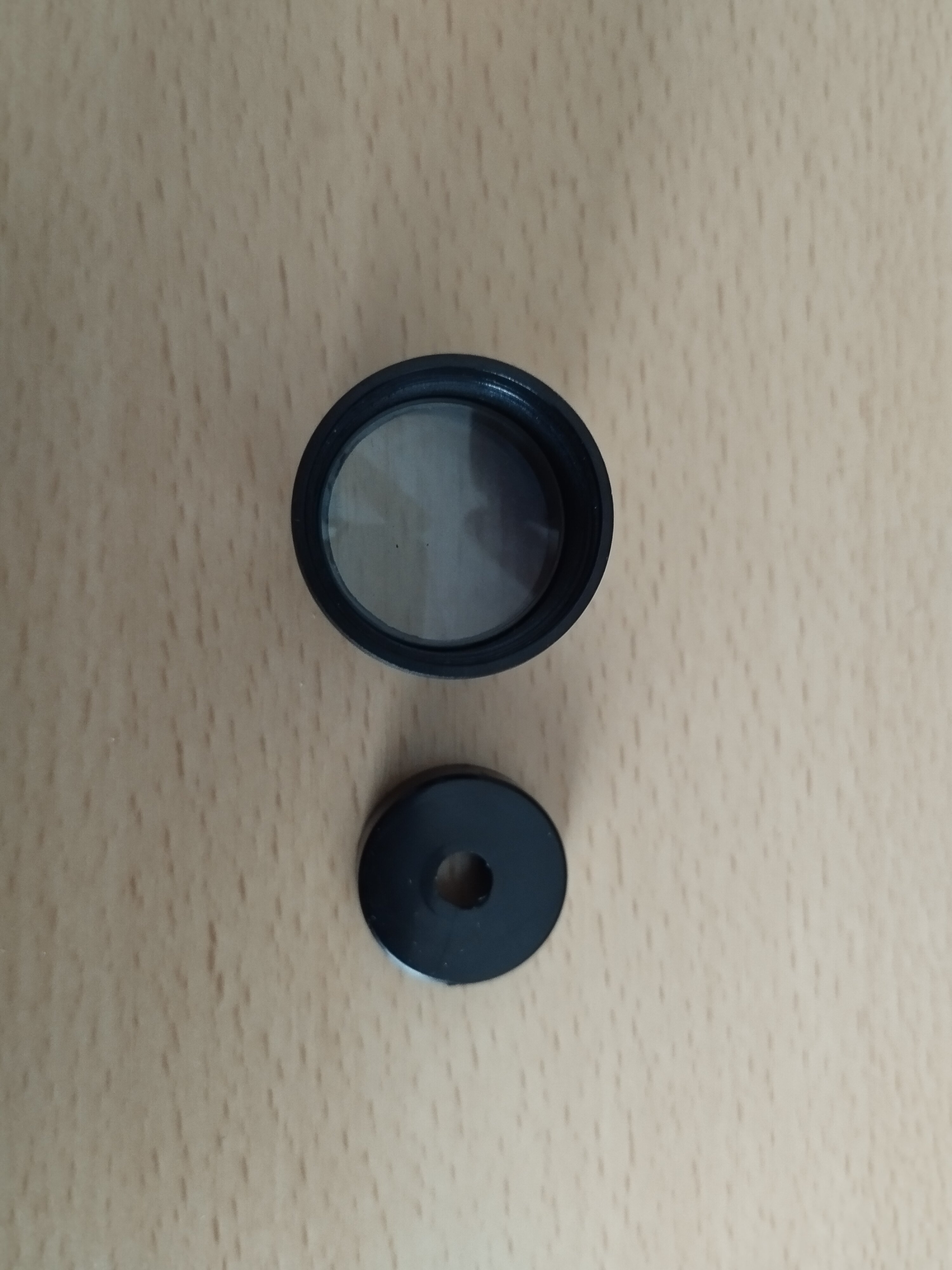

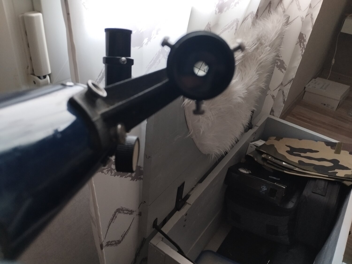

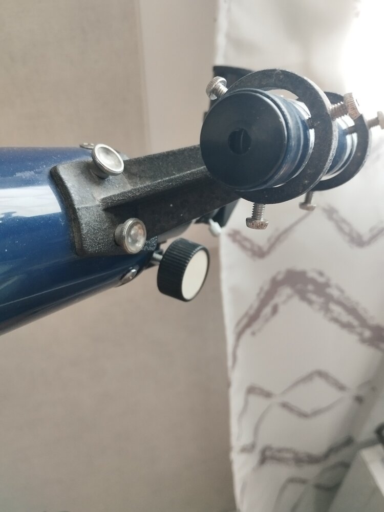

J'ai commencé par bidouiller le chercheur, un minuscule 5x20 (je crois) dans lequel on ne voyait vraiment pas grand chose : et pour cause, le pauvre était affublé d'un diaphrame à l'entrée qui réduisait l'ouverture à presque rien, ou en tout cas pas grand chose.
IMG_20250819_155133.thumb.jpg.52eea811c7120dc2dd95e781780a7b4b.jpgIMG_20250819_155022.thumb.jpg.3d4aeb454fb26f39ac4c9627019328e1.jpg
J'imagine que le but était de réduire au maximum les aberrations d'une optique de piètre qualité, mais le résultat était un trou de serrure quasi inutilisable. J'ai donc supprimé ce diaphragme pour laisser entrer au maximum la lumière dans cette ouverture déjà si faible :
Le résultat est comme attendu : on voit vraiment au travers, certes toujours peu mais au moins les étoiles visées sont présentes. Alors de jour c'est vrai que le chromatisme est présent, mais finalement de nuit pas de quoi gêner la vision des étoiles-repères, le viseur joue parfaitement son rôle. J'aurais aussi pû installer un point rouge pas cher qui traîne dans la malette, mais ça enlèverait un peu le charme...

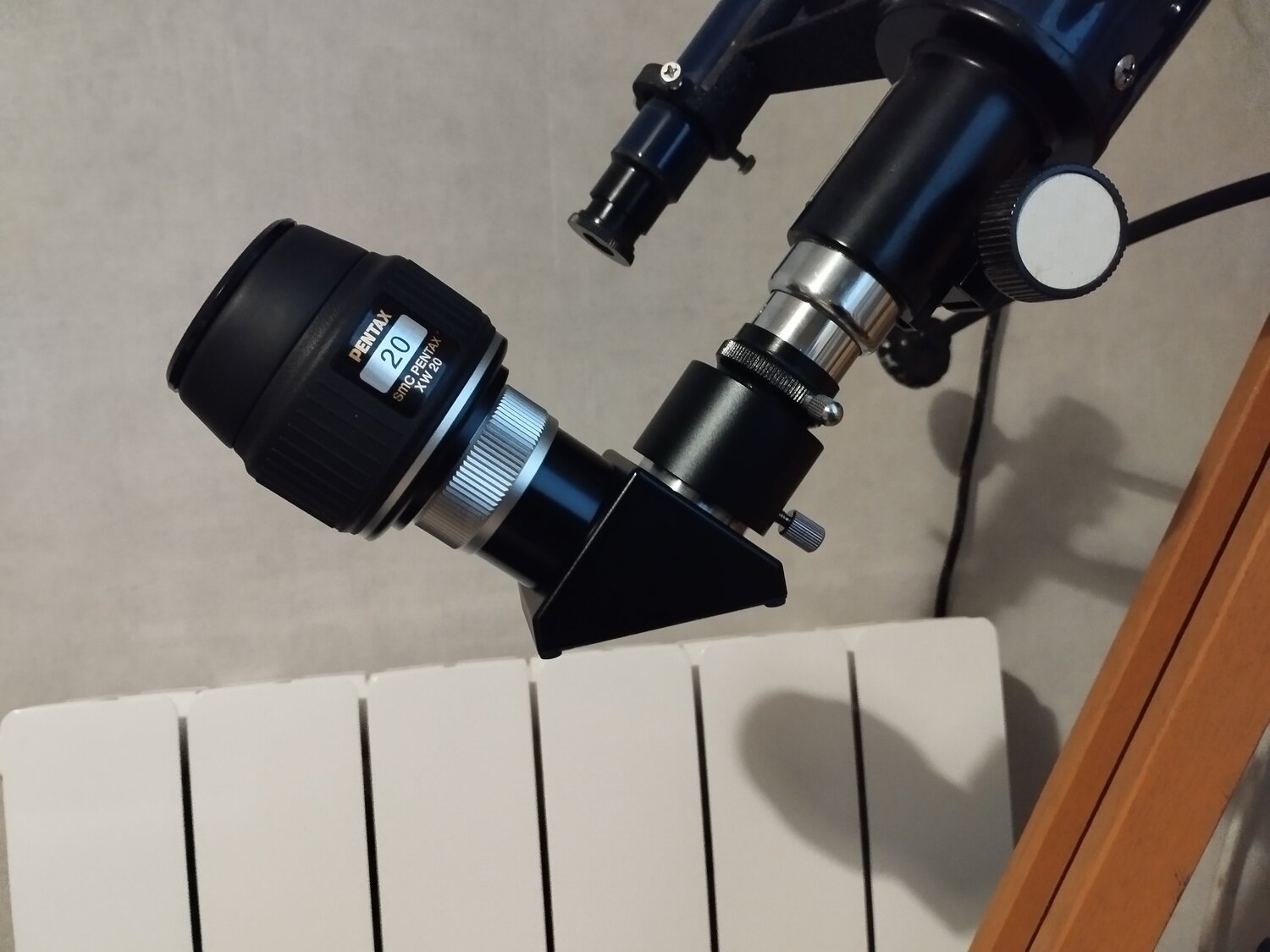

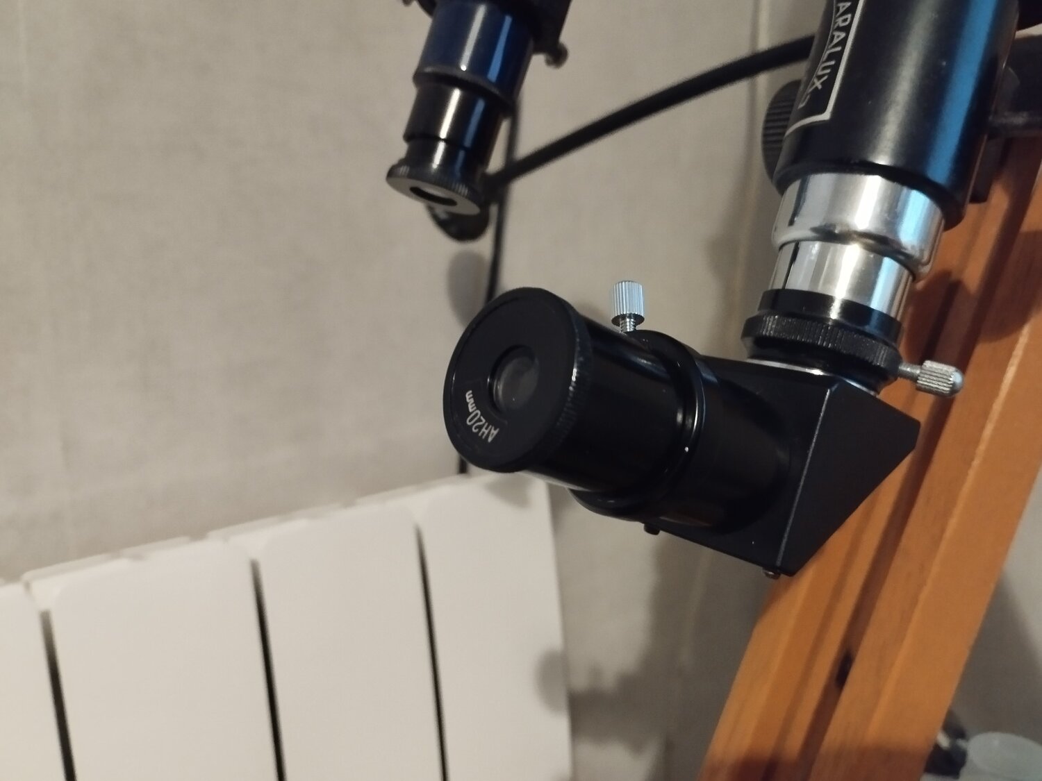

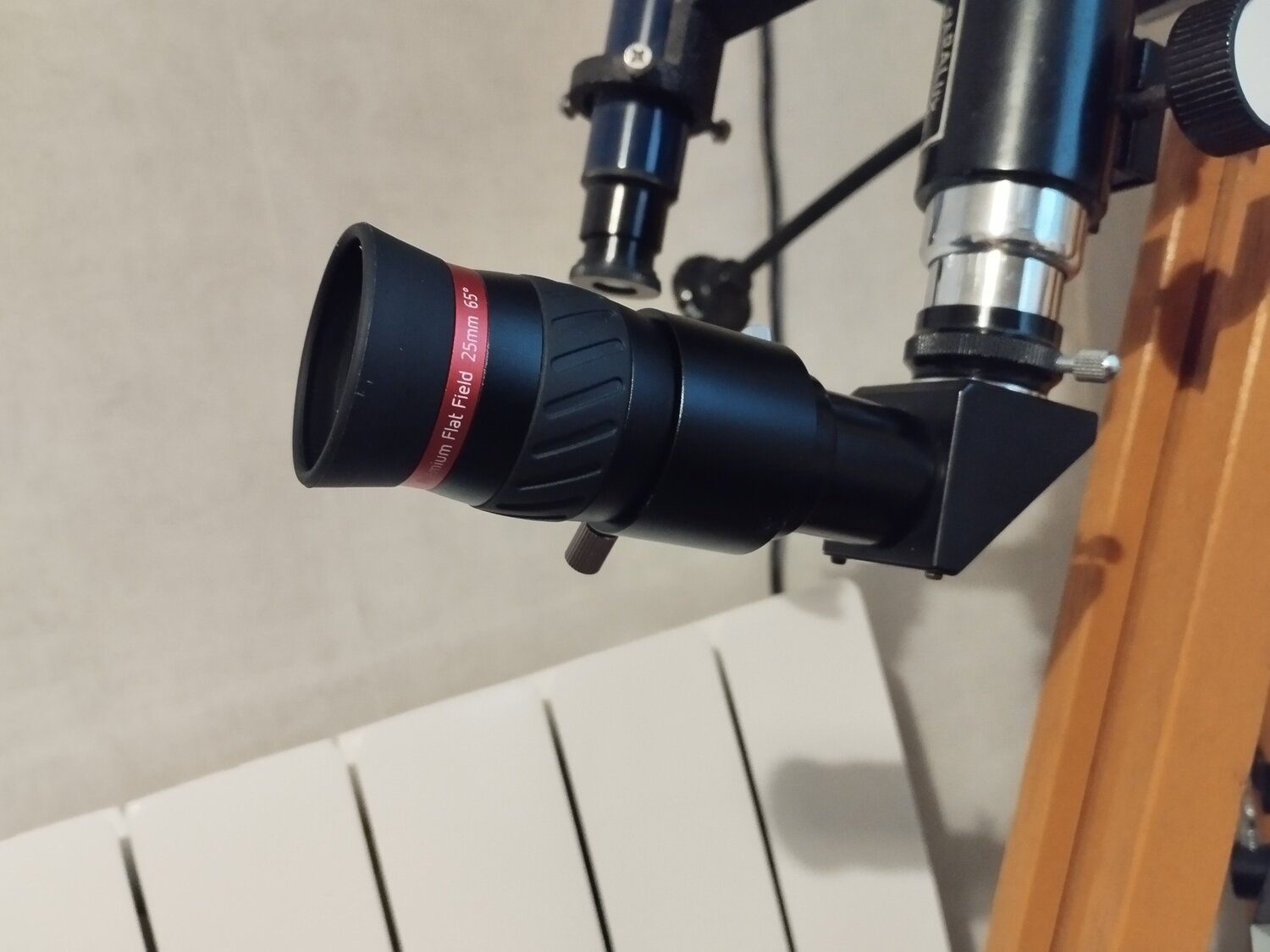

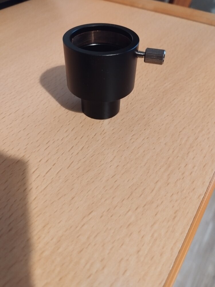

Secondement, il m'a fallu trouver un moyen d'adapter les oculaires modernes au coulant 31,75mm sur le porte-oculaire en 24,5mm de cette bonne vieille dame. Contrairement à certains modèles, on ne peut pas sur celle-ci dévisser quoi que ce soit qui laisserait apparaitre un pas de vis autour d'un tube plus large pour y visser un porte-oculaire plus grand. J'ai donc dû me rabattre sur un adaptateur 24,5 -> 31,75, trouvé à vil prix sur le net :
L'accessoire permet ainsi de placer un oculaire plus grand, soit dans le renvoi-coudé d'origine :
ou bien dans un renvoi-coudé en 31,75mm (ici le prisme Taka), en plaçant l'adaptateur en amont :
Du pareil au même ? On verra...

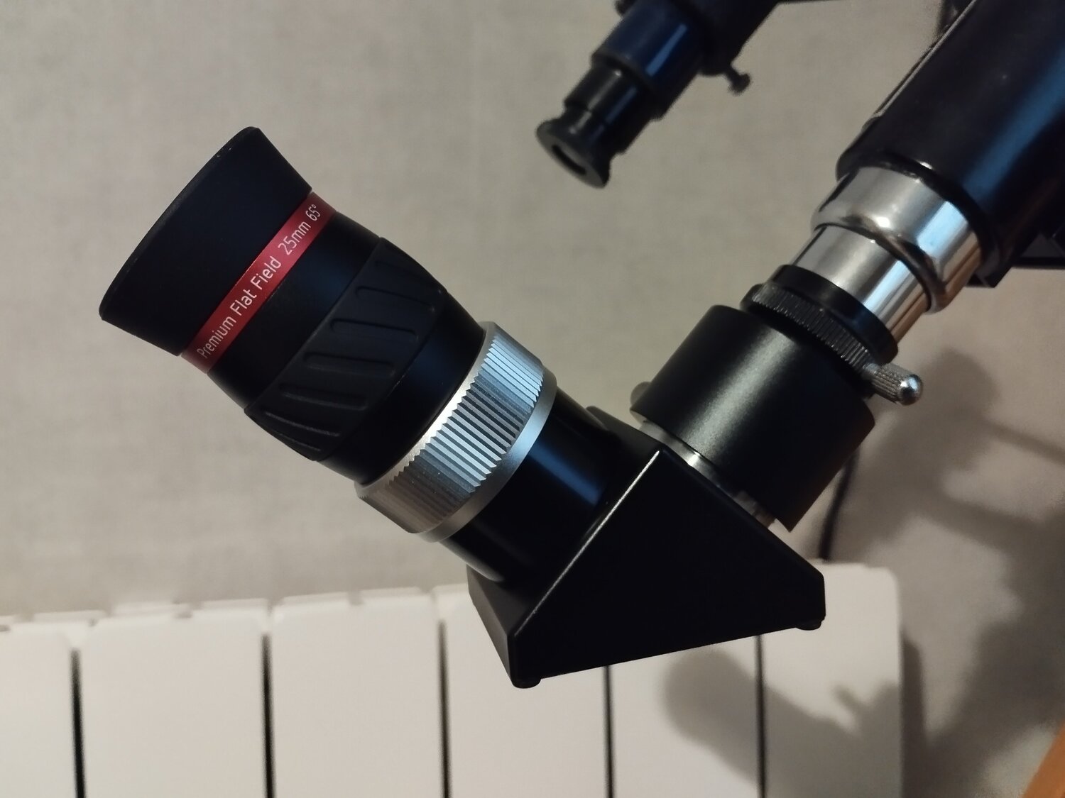

Premier test en attendant qu'il fasse bien noir : les mesures de champ. J'ai choisi pour cela de mesurer le temps que met une étoile centrée dans l'oculaire pour sortir du champ. Ce temps sera doublé pour déterminer la durée de passage d'un bord à l'autre du champ. Choisie proche de l'équateur céleste, elle parcours en théorie 15" d'arc par seconde. Il suffit donc de multiplier le temps par 15 pour avoir l'angle en secondes d'arc, et diviser par 3600 pour avoir le champ réel en degrés. L'étoile choisie sera Cébalrai, pas trop loin de l'équateur céleste et assez brillante pour être facile à pointer et à suivre.
1) Oculaire Omegon 25/65 avec adaptateur sur renvoi 24,5 : t = 7 minutes, soit un champ réel de 1,75°.
Pour un champ théorique de 2°, la perte n'est finalement pas si importante.
En revanche, je remarque un effet désagréable d'ombres volantes et l'obligation de devoir incliner un peu la tête pour voir tout le champ. De plus, le bord de champ ne parait pas bien net, pas au niveau des étoiles mais au niveau du bord lui-même, comme mal défini.
2) Oculaire Omegon 25/65 sur renvoi Taka 31,75 avec adaptateur : t = 7min 40sec, soit un champ réel de 1,9°.
Je suis vraiment étonné de voir que j'ai pratiquement accès à tout le champ théorique !
Par ailleurs, outre que la vision parait effectivement plus large, il n'y a plus du tout d'ombres volantes et le bord de champ est cette fois parfaitement net. Il y a donc bien un réel intérêt à remplacer le renvoi coudé également 👍.

5) Oculaire Pentax XW 20 sur renvoi Taka 31,75 avec adaptateur : t = 7 minutes, soit un champ réel de 1,75°.
À nouveau le champ est plus important et très proche de la valeur théorique de 1,8°. Il est accessible d'un seul coup d'oeil et l'image semble plus fine et plus claire qu'avec le petit renvoi.

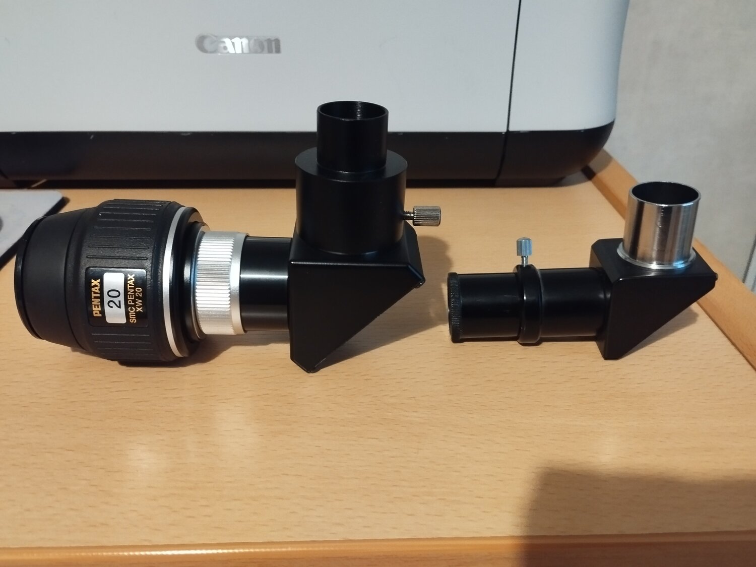

Néanmoins il faut noter que ce gros oculaire pèse lourd sur cette petite mécanique vintage, pas conçue pour supporter un tel poids.
Voici en images la différence de gabarit 😄 :

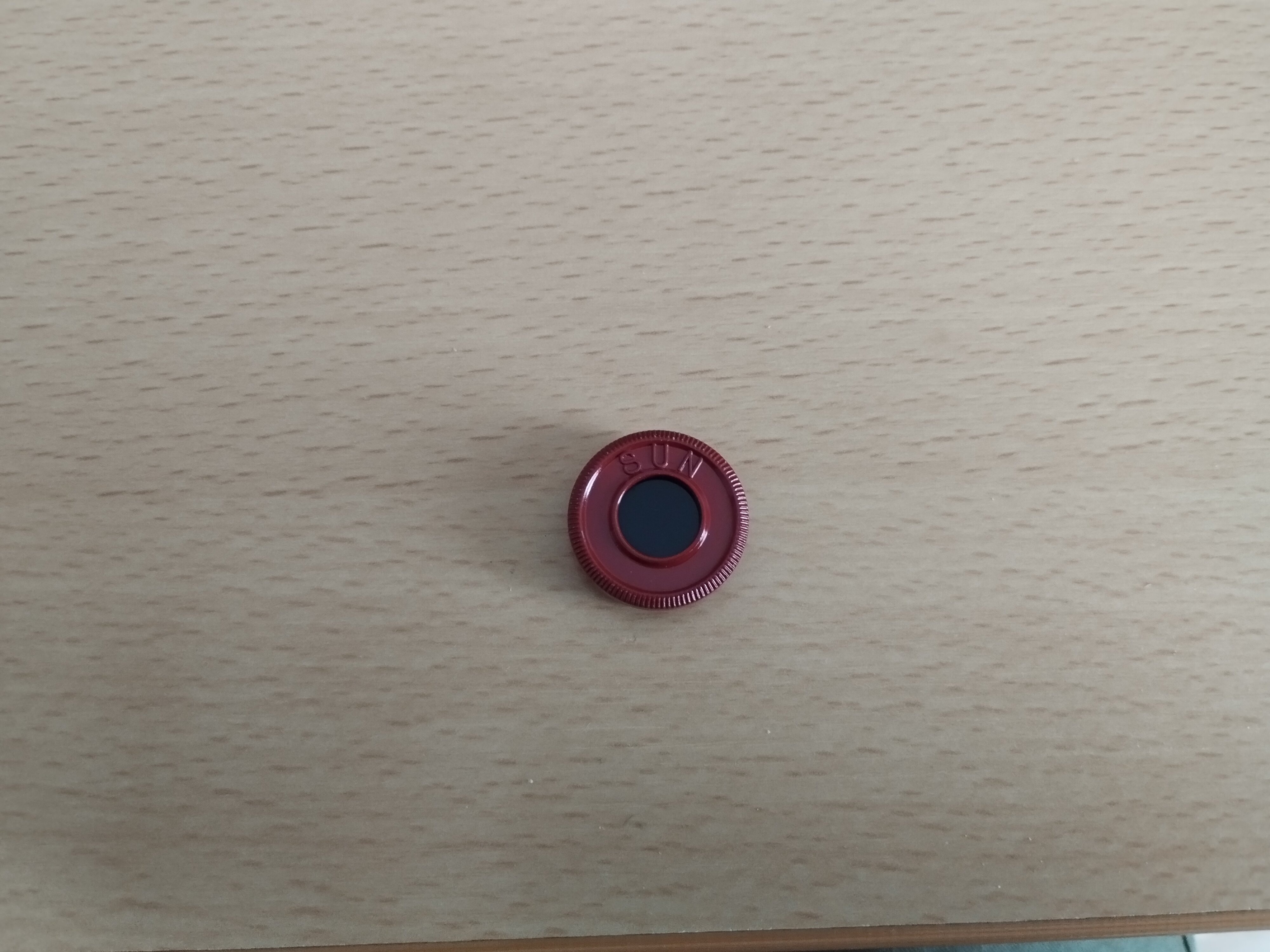

Il y avait même un redresseur terrestre, et une planche de projection solaire
J'ai également ces deux accessoires de fournis, je n'ai jamais testé le redresseur mais j'aime utiliser l'écran de projection, avec les enfants en général. Même si l'image est effectivement peu nette comparé à la vision à l'oculaire avec filtre pleine ouverture c'est très pédagogique et sécurisant. J'ai également encore le filtre solaire à visser sur oculaire, le fameux filtre "SUN", que je n'ai jamais utilisé :
Quand je pense que mon beau père s'en est déjà servi pour observer le Soleil j'en ai des frissons 😲. Je le conserve uniquement pour expliquer à quoi ça ressemble et qu'il ne faut pas l'utiliser.

ce piètre chercheur de 5X24
Ah merci, je n'avais pas la valeur exacte du diamètre ! En tout cas le retrait du diaphrame d'entrée (facile à enlever après dévissage du pare-buée) le rend bien plus lumineux et je recommande vivement cette amélioration ! Les photos montrent bien la différence de diamètre avec et sans :

Oui j'avais aussi ce filtre solaire ! J'avoue l'avoir utilisé 1 ou 2 fois peut-être ...🤭🥵
Je suis d'accord avec toi sur le rôle de la plaque de projection. Le manque de contraste engendré par ce mode d'observation est sûrement un biais dans le comparatif avec FC-100 + hélioscope, où l'image est photographique dans les trous de turbu. La projection sur plaque avec cette même lunette serait sûrement moins spectaculaire, plus proche de ce que donnait la 60/800 je pense

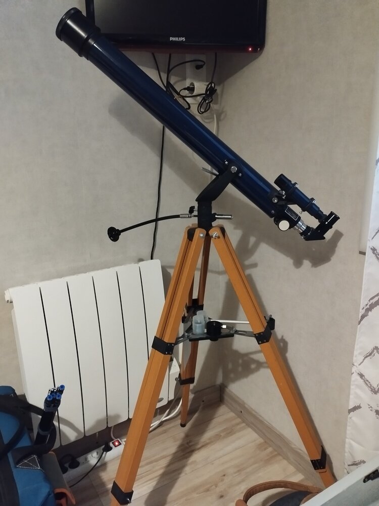

Elle était de la même couleur que la tienne, bleu foncé, et le trépied clair, presque orange.
@Lune cendrée : oui, les oculaires en 24,5 avec un champ minus, et 40 X déjà trop fort pour un oculaire de recherche. Mais bon, j'officiais (déjà) sous des ciels de qualité à l'époque (petit village de Provence / petit village du sud-ouest loin de toute ville, encore pratiqué aujourd'hui / et surtout site du sud des Hautes-Alpes très pur, encore pratiqué aujourd'hui ...un régal le Sagittaire là-bas pendant les vacances d'été même avec cette petite 60 mm !)
Modifié par etoilesdesecrins
il y a 11 minutes, etoilesdesecrins a dit :
revanche y avait 2 flexibles pour suivre l'objet dans le champ, que je n'ai quasi jamais utilisés car bancals.
D'ailleurs on voit un de ces flexibles sur ta photo.
je n'ai qu'un seul flexible sur mon modèle, pour l'azimut. L'autre est remplacé par un écrou moleté sur une petite barre métallique sur le côté, pour l'altitude.
J'utilise avec plaisir le flexible depuis que j'ai réalisé un démontage/graissage/réglage. En revanche l'écrou de réglage fin de l'altitude n'est pas génial et présente un gros backlash qu'il faudrait que j'examine pour voir si on peut améliorer la chose

Tiens! Ça me donne l' idée de m'en inspirer pour ma petite 60/700 japonaise année 1975 , dont l' objectif est toujours nickel... Avec le 20mm, j' avais un oculaire HM 6mm , grossissement 120x, qui passait souvent en lunaire et planétaire...
Je n' ai plus le renvoi coudé, mais avec l'adaptateur passage coulant 24,5 mm à 31,5mm, je vois qu'il y a moyen de faire quelque-chose...
Voici au moins deux mois, j' avais commandé l'adaptateur , sans réaliser la possibilité de pouvoir le fixer au PO et y connecter un RC en 31,5mm..
Je pensais qu'il me fallait un RC coulant 24,5mm...
Je décide de réparer ma sottise et de tester ce soir la lunette  60/710 ( Antarès, made in Japan ) sur Jupiter et un fin croissant de lune.
Le trépied bois a souffert des années écoulées ( plus de 50 ans tout de même...;)... ) ainsi que la petite monture azimutale ( la barre réglant la dureté du mouvement d'altitude est défectueuse) donc le tout manque pas mal de stabilité...
Chaud le réglage du petit chercheur optique...on peut viser tout de même avec.
J' adapte un petit RC Taka prisme et essaye tout d'abord d'obtenir une image nette avec les deux petits oculaires de 25 et 10mm fournis avec le Dobson SkyWatcher
La mise au point se fait sans problème, grossissements 28x et 70x.

Ah !
Et c'est tout l'intérêt de fixer en premier l'adaptateur, pour profiter d'un renvoi de plus grande ouverture. Le confort visuel est bien meilleur qu'avec le renvoi 24,5mm, avec lequel j'avais remarqué un placement d'œil difficile, un champ plus restreint et un bord de champ de vision mal défini.

Hello,
depuis quelques temps je me faisais la réflexion de savoir si l'adaptateur 24,5/31,75 générait beaucoup de vignetage et s'il faisait perdre tant de champ que ça par rapport à un porte-oculaire nativement en 1,25". J'ai donc voulu pousser l'expérience jusqu'au bout et me suis amusé à chercher une lunette d'initiation sur laquelle je pourrais emprunter le PO. Pour quelques euros j'ai trouvé une Mizar 60/700 en 31,75mm. Ayant enfin un peu de temps libre et un ciel clair hier, j'ai pu en avoir le coeur net.
Tout d'abord, voici la "bête", que j'ai voulu dans un premier temps tester, juste par curiosité.
Livrée avec un oculaire Kellner 9mm et un renvoi coudé plastique. La frêle monture n'inspire aucune confiance mais l'ensemble est utilisable. Le chercheur fonctionne et se règle avec 3 vis : c'est laborieux mais en 1 minute j'arrive à le mettre à peu près d'accord avec l'image à l'oculaire.
Un coup d'oeil sur Jupiter (78x) : les 4 satellites sont visibles, tout comme les deux bandes principales. Mais l'image a l'air comme voilée et la mise au point est assez hasardeuse (bien que le mécanisme fonctionne étonnament bien). En revanche il ne faut pas s'attendre à des miracles question vibrations, suivi et pointage, ce n'est pas très agréable de ce côté.
Je remplace le RC par mon taka à prisme : l'image est plus fine mais toujours cette sensation de halo ou brouillard autour de Jupiter.
Je remplace ensuite l'oculaire par un Svbony UW 15/68 (47x) : le champ de vision devient énorme et la vue bien plus confortable, mais toujours ce halo et un peu de chromatisme. Les bandes sont invisibles à ce grossissement.
Bon ça c'était juste pour dire de regarder à travers cette lunette, je passe à la Paralux pour comparer (adaptateur + RC taka + UW15) : effet whaou instantané ! Quelle différence ! L'image (53x) en comparaison de la précédente est magnifique, piquée, avec des bandes parfaitement visibles et surtout aucun halo. Même au Plossl 32 (25x) les bandes se devinent encore, bien qu'avec ce dernier le placement d'oeil soit délicat (le tirage est trop long, ou la bonnette trop courte). Je n'avais jamais observé au travers d'une lunette d'initiation bas de gamme et donc jamais pu comparer ma Paralux. Maintenant je sais que cette bonne vieille japonaise, sans être un luxe haut de gamme, est nettement devant optiquement ! Et je ne parle pas de la monture, bien plus qualitative, qui permet une observation dans de meilleures conditions.
Bon, après cette rapide comparaison je passe à l'objet de ce dernier test : comparer les visions au travers d'un PO 24,5mm avec adaptateur et au travers d'un PO 31,75mm.
Pour mesurer le champ, je n'ai cette fois pas utilisé de chronomètre, mais j'ai cherché sur Stellarium un couple d'étoiles brillantes pour me servir d'étalon.
Screenshot_2026-04-13-09-51-14-619_com.noctuasoftware.stellarium_plus.thumb.jpg.824395362c3ba4a20f7ec6ee6fbd7f75.jpg
Il se trouve que les étoiles Tejat et Propus des Gémeaux entrent parfaitement dans le champ théorique d'un Plossl 32 à 800mm de focale.
D'abord avec le PO d'origine et l'adaptateur : les deux étoiles entrent à peine, elles se placent chacune sur l'extrême bord du champ et je n'arrive pratiquement pas à les voir en même temps.
Je démonte ensuite le PO de la Mizar et l'installe sur la Paralux (par chance les trous à 120° correspondent bien), toujours avec le RC taka et le Plossl 32 : il y a effectivement un très léger gain, les deux étoiles sont visibles en même temps, avec un tout petit peu de marge. Mais c'est vraiment moins que ce à quoi je m'attendais et je suis ravi de voir que finalement, comme je l'avais soupçonné lors de mes tests précédents, l'adaptateur ne fait perdre qu'une fraction négligeable du champ réel, même avec un oculaire offrant le champ max en 31,75.
Petite remarque au passage : les deux étoiles brillantes génèrent un reflet lorsqu'elles sont au bord extrême du champ, ce qui n'était pas visible avec le PO d'origine. Celui de la Mizar serait-il moins bien baflé ...?
Conclusion : pas besoin de remplacer le PO, un simple adpatateur 24,5/31,75 suffit pour utiliser des oculaires modernes en 1,25", sans perte significative de champ réel.
Je termine la soirée en remontant le PO d'origine et savoure les visions offertes par la Paralux sur M44, M68, M13, M45 et M35, ainsi que Castor et pour finir Mizar (;)).
Edit : j'avais réalisé un test de jour entre le PO d'origine avec adaptateur et le PO 31,75 de la Mizar. Photos réalisées au smartphone à travers le Plossl 32 :
IMG_20260408_184250.thumb.jpg.99f80c17268093e457c88ea346eb3547.jpg IMG_20260408_184117.thumb.jpg.3d01512d7f66df1e280efaa2f160908b.jpg
À gauche avec le PO d'origine + adaptateur, à droite avec le PO 31,75 de la Mizar. La sensation de zoom différent est due au placement difficilement reproductible de l'objectif du smartphone tenu à main levée. Malgré un cadrage un poil décalé on peut déjà voir que le champ est sensiblement identique.
