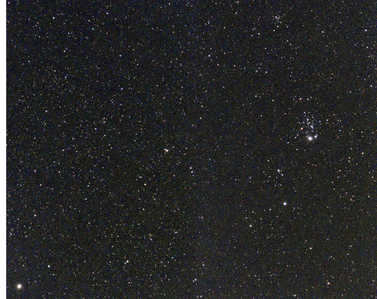

J'ai pris deux images du ciel l'une à côté de l'autre avec un Seestar s30. Leur zone commune est petite ( voir photo ), donc j'ai essayé de les aligner avec un script dans GIMP mais ça ne fonctionnais pas du tout ( images à l'opposé l'une de l'autre ). J'ai ensuite réussi à les alignés à la main.
Mais là un autre problème se pose, on voit clairement la coupure entre les deux images ( le fond de ciel n'ayant pas exactement la même couleur ).

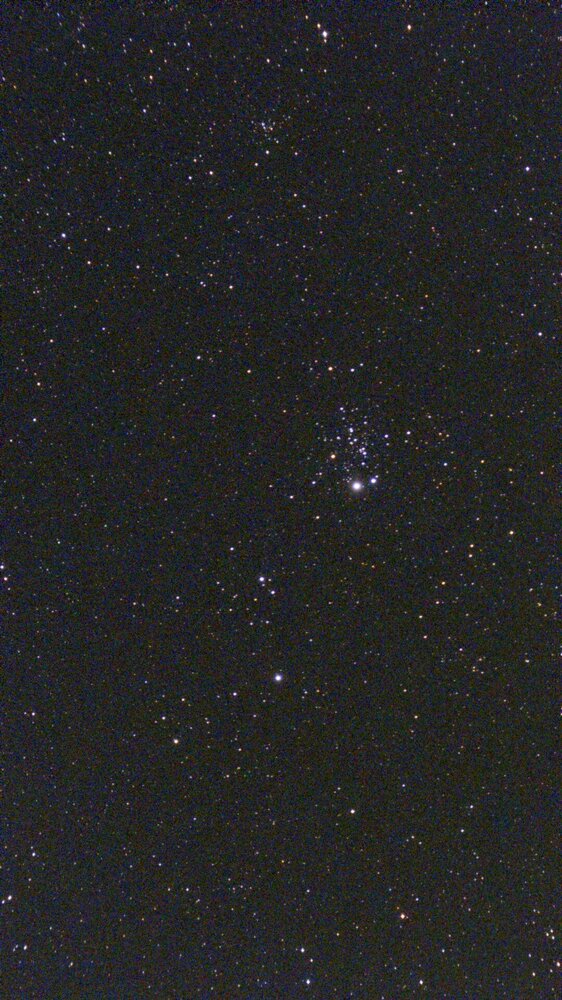

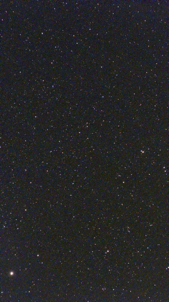

Je ne parviens pas à avoir deux teintes équivalentes ( en utilisant GIMP ), je met mes images ici si jamais quelqu'un veut essayer.
la gauche de la première image est sur la droite de la seconde.
Stacked_18_NGC457_10.0s_IRCUT_20250814-230540.thumb.jpg.8318f1e3b79da839a9ab2a03e4edac4a.jpg
Stacked_18_Unknown_10.0s_IRCUT_20250814-231211.thumb.jpg.a3af2a985bec48ec8a3781632261d1ce.jpg

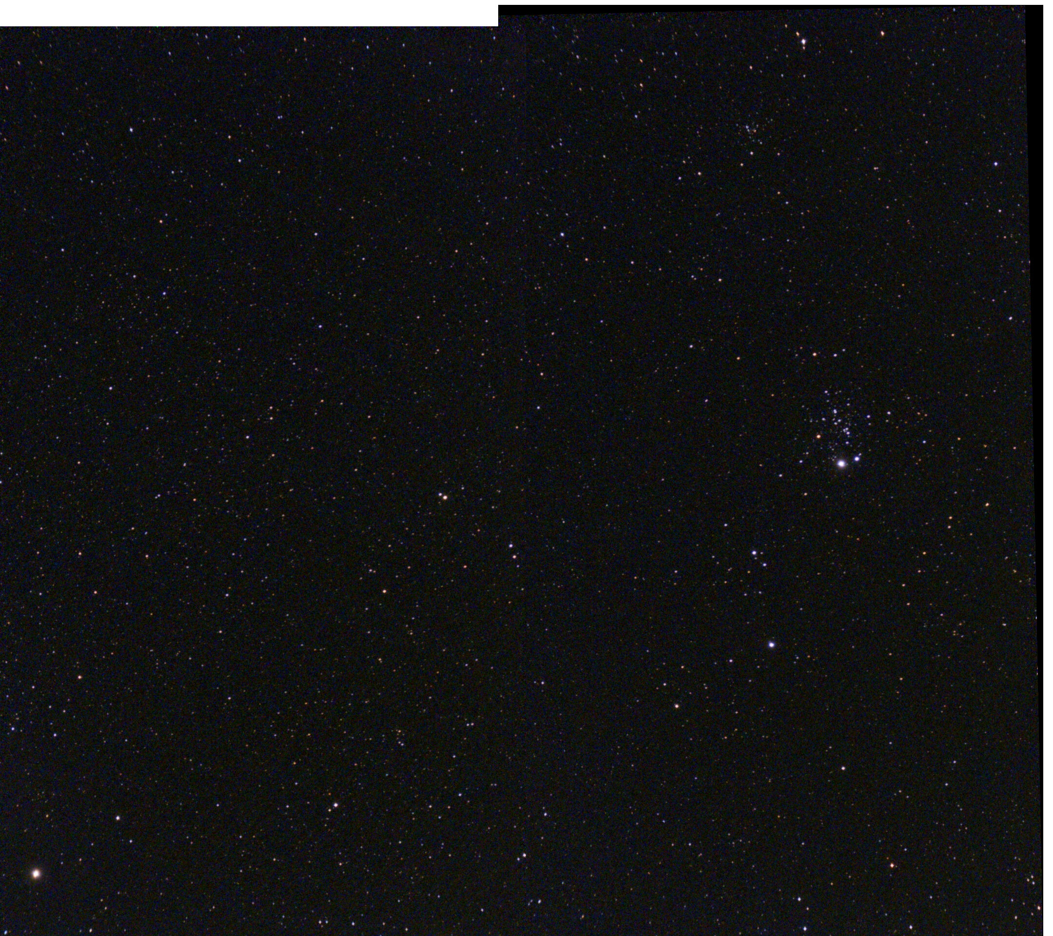

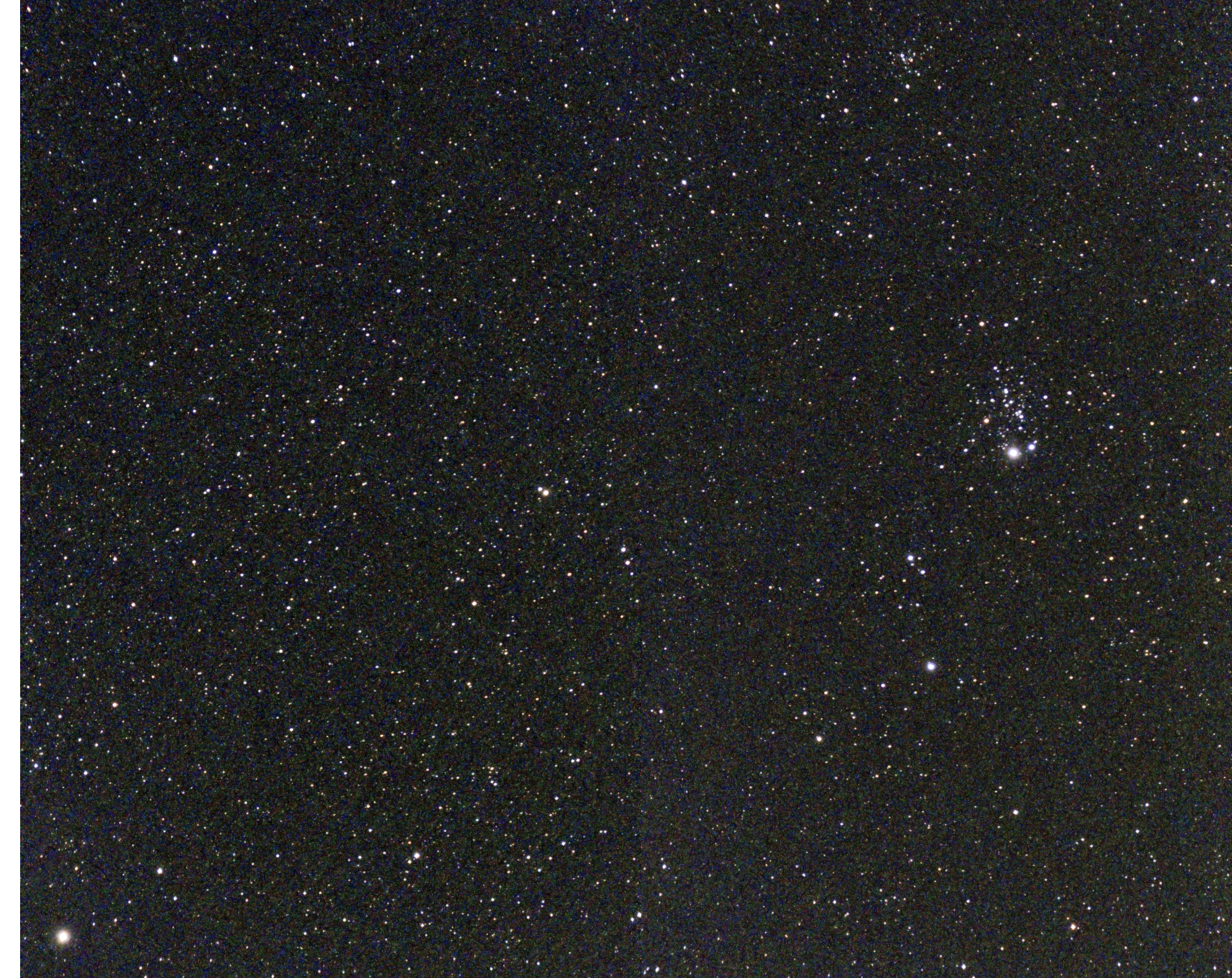

J'ai aussi essayé de normaliser les photos par Siril, comme l'a dit dob250 mais la différence reste visible, j'ai l'impression que ma deuxième image à une teinte plus bleue en haut qu'en bas.
J'obtiens ça en jouant sur la luminosité et le contrastre...
Modifié par Le jupitérien
C'est jamais parfait une mosaique, faut juste que ca se voit pas trop.
Un truc a faire avant de les assembler c'est une background extraction, que ce soit avec siril, pix ou graxpert (je conseil graxpert) ca uniformise les image et les rend plus facile a assembler.
