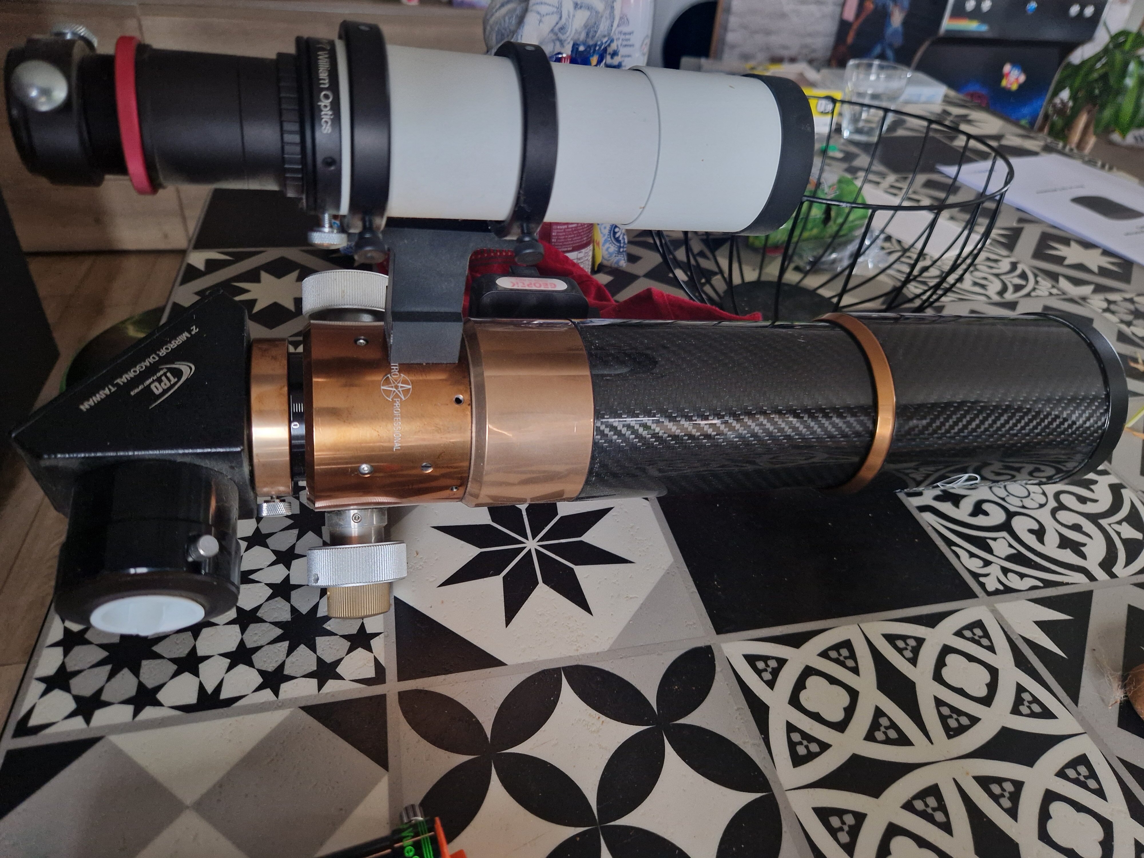

Bonjour a tous. Aujourd'hui hui j ai eu la chance lors d un vide grenier d acheter un lot d accessoires astro. J ai bcp de pièces en vrac ( bagues, adaptateur ) et divers éléments. J aimerais savoir quoi garder ou non .ca sera pour un dobson 250 et une lunette ED80 carbone. Je mets une photo de la lunette . Pour le moment c est uniquement visuel. Je mets une photo de ma lunette

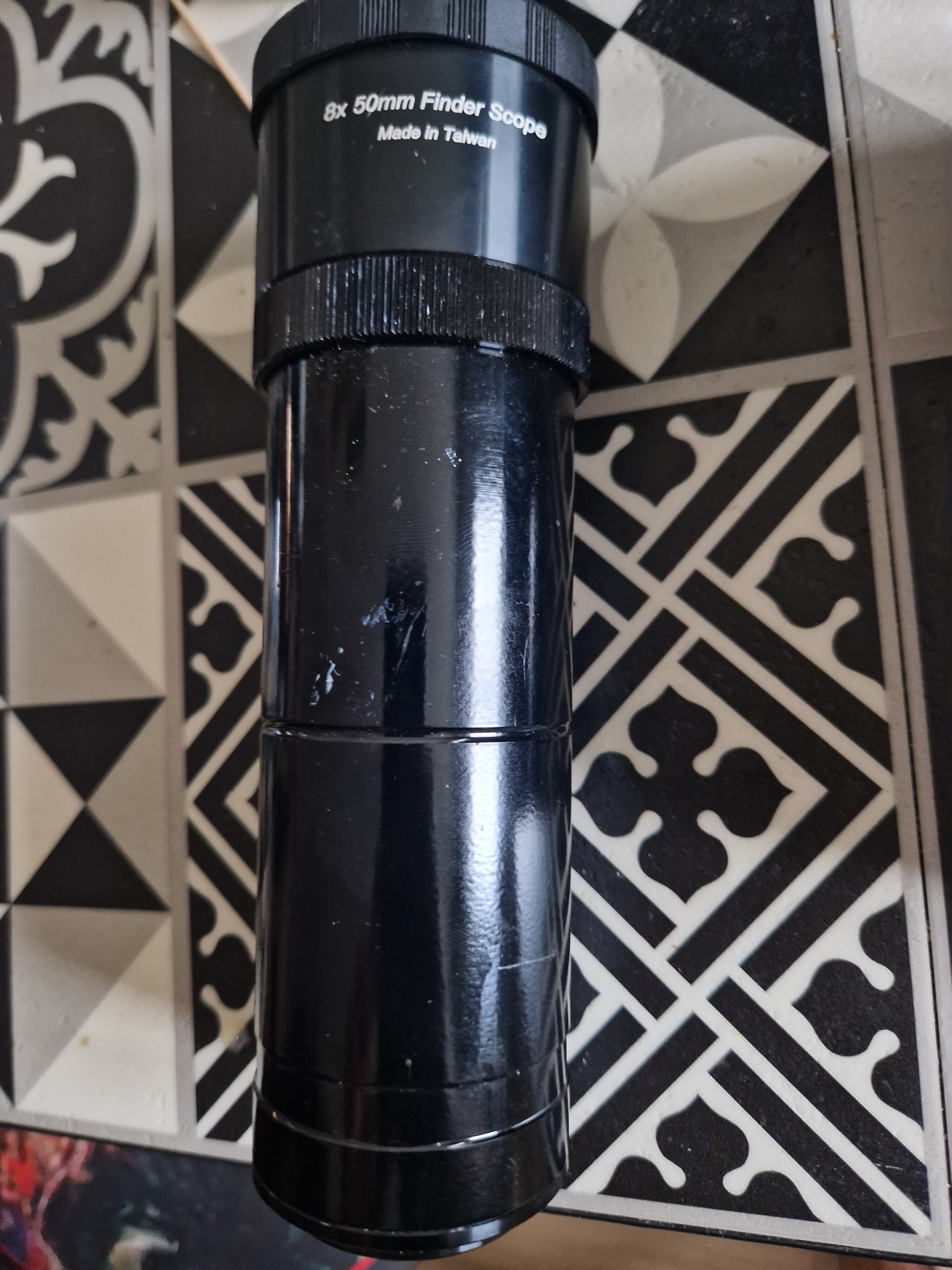

Alors le 1er élément. Je ne vois pas a quoi ca sert .on dirait qu il manque un bout
C’est comme le port salut, c’est écrit dessus 😄
C’est un chercheur 8*50, comme celui qui équipe peut être ton Dobson. Il manque son support, ainsi qu’un petit anneau en caoutchouc permettant de le caler dans le support

Ah ok.... Bon ben j'en ai déja 2... Merci pour ta réponse.La prochaine:

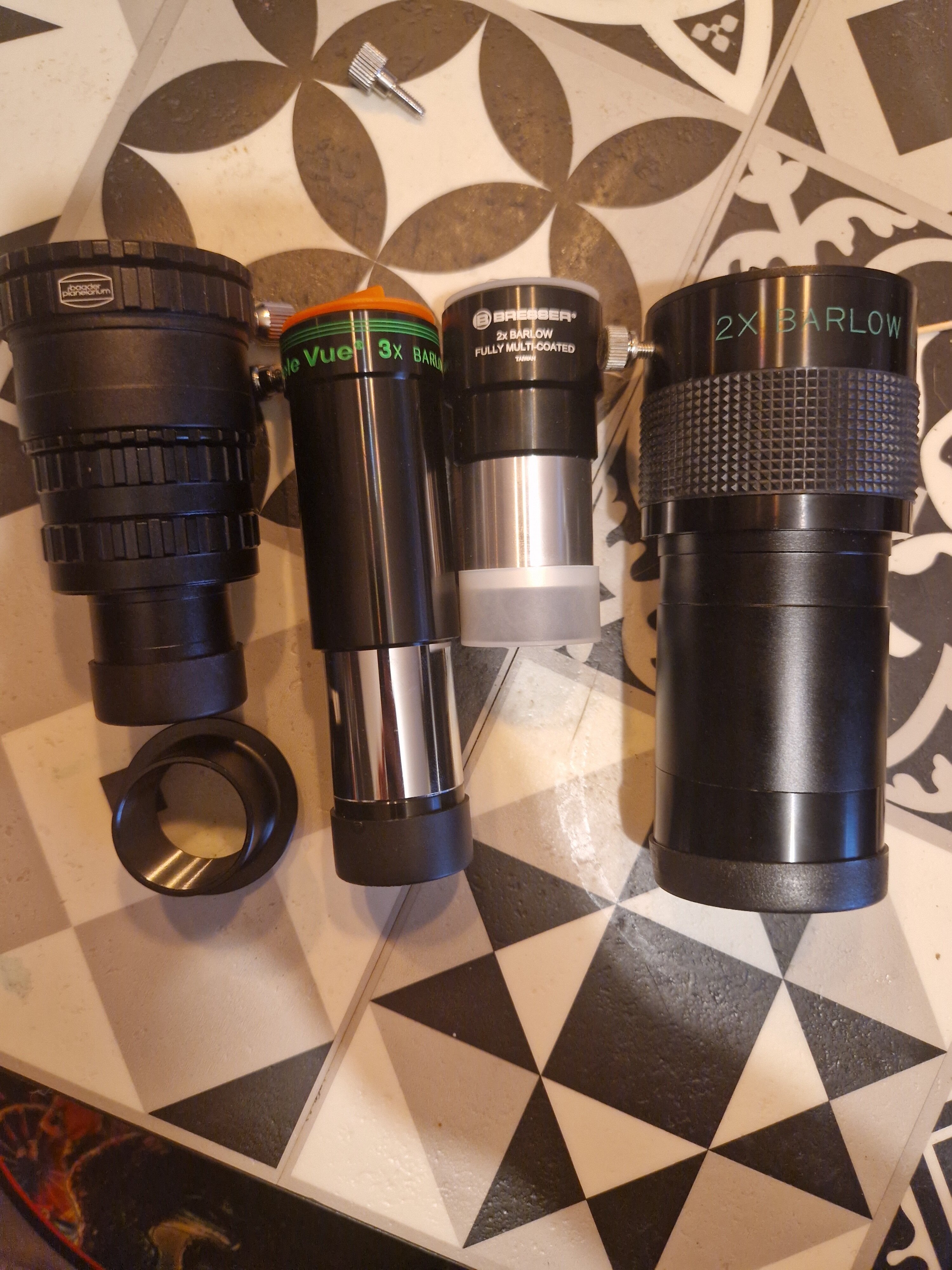

Donc 4 barlows.
1-baader 2.5 que je vais garder car je peux enlever la lentille 2.5 et mettre des filtres.
1 televue * 3
1 bresser
1 2x mais en 2 pouces
ca fait bcp....
Quelle est ta question au sujet des Barlow ? :)
Et sans indiscrétion, combien as-tu acheté ce lot en vide-grenier ? Parce que il semble y avoir de beaux articles, et en général en vide grenier on trouve soit du vintage, soit de la camelote destinée aux "débutants"

alors ma question, ai je besoin de tout ces barlow pour ma lunette et dobson.Sachant que le Baader je le garde.

Il faudrait que tu nous précises la longueur focale de tes deux tubes (tu nous a déjà donné le diamètre) ainsi que les différents oculaires avec lesquels tu comptes utiliser une barlow

Donc:
dosbon 254mm pour une focale de 1270mm soit un rapport de 5
lunette ED80 80mm astroprofessional focal 560mm soit un rapport de 7
Alors ce que j'ai, que dans la gamme explorer scientifique
82° 4.7 mm
82° 8.8 mm
82° 11mm
100° 14 mm
100° 20 mm
82° 30 mm
68° 40 mm
Selon moi tu n'as besoin d'aucune barlow. L'étagement de tes focales est déjà suffisant.
Par exemple, si tu mets la barlow x2 sur ton 40mm, tu arrives au même grossissement que ton 20mm. Si tu mets x3, tu arrives à un grossissement presque équivalent à ton 14mm.
Pareil pour le 20mm : x2 tu arrives à un grossissement presque équivalent à ton oculaire de 11mm.
Rajouter des barlows, c'est rajouter de la complexité, du verre en plus, et de du porte à faux là ou à mon avis tu n'en a pas besoin avec les oculaires dont tu disposes déjà.

La lunette, super, en carbone, avec PO en laiton ? jamais vu ca.
Si tu garde tous les oculaire, pas besoin de barlow.
Mais tu peux revendre la moitié des oculaires, et garder une barlow ...
Il ne manque pas l'oculaire ?
Bien vu 👍 Il vient se visser en bout de tube (en bas sur la photo) 😉

Merci pour ta réponse, je  ais les revendre
