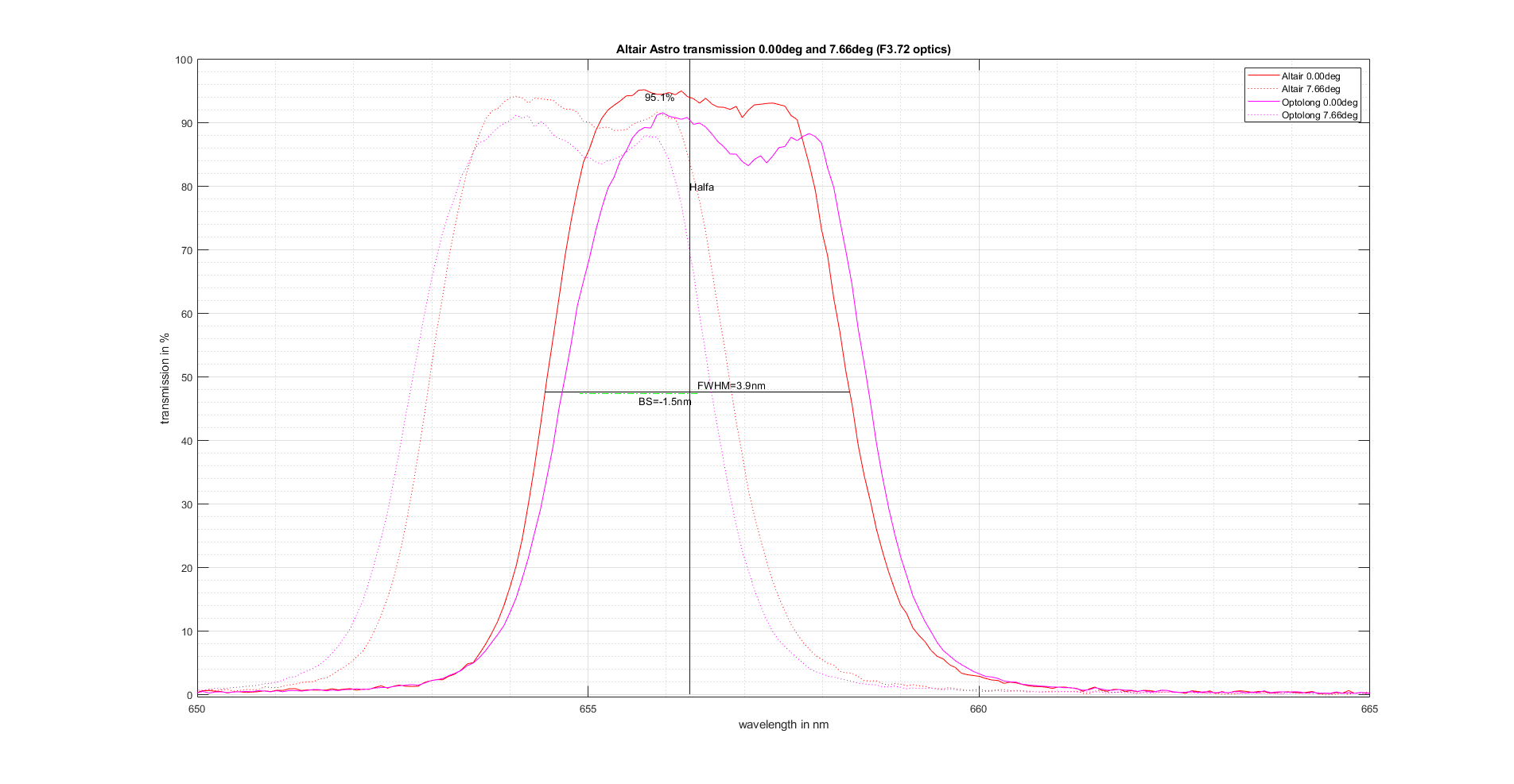

Ayant mesuré les deux: l'Altair Astro a une bande passante tout aussi serrée que le L-ultimate.
Les "3 nm" du L-Ultimate sont très "créatifs", sauf si on arrondit 3,9 vers 3 et qu'on compte les 50% non pas à 50% du maximum mais à 50% de la transmission complète...
Justement, petit comparatif (mesuré avec un spectroscope à haute définition) qui se trouve 'par hasard' sur mon disque dur...
À noter:
-le L-Ultimate était le meilleur de trois, avec le meilleur placement de la bande passante  et la plus haute transmission (les deux autres: retour vers le vendeur).
-Malgré le 'redshift' optimal, au bord du cône de lumière de mon f/3,72, le L-Ultimate souffre plus que l'Altair Astro (transmission 70% contre 83%), parce que ce dernier a un indice de réfraction effectif plus élevé (et donc moins de "blue shift" pour des angles d'incidence élevés).

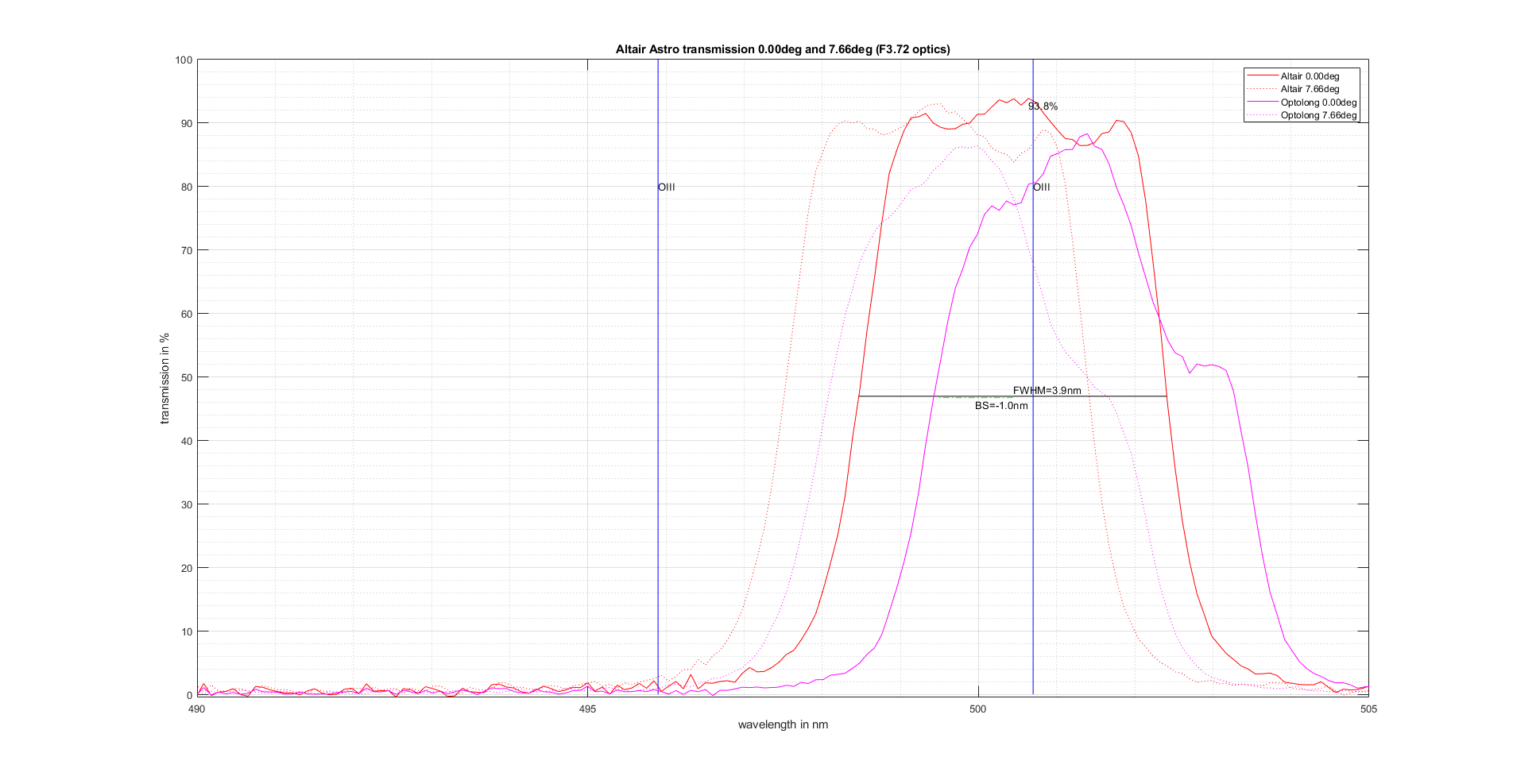

En OIII la bande passante du L-Ultimate marchait, mais était quand même un peu bizarre, et malgré le "blue shift" normalement plus réduit sur OIII il peinait aussi un peu sur le bord de mon f/3,72:
AltairAstrotransmission490nm-505nm@F3.72_comparison.thumb.png.ccab835f71c4b893876a435b98547e8f.png

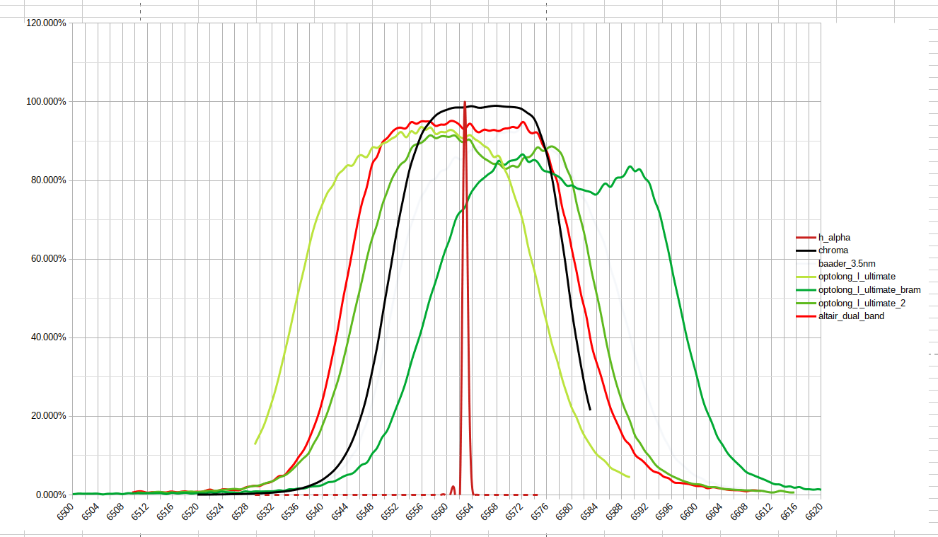

Pour montrer la variabilité des Optolong, les courbes autour de H-alpha des trois filtres, comparés à un Altair 4nm et mon Chroma 3nm (qui est uniquement H-alpha), pour un angle d'incidence de 0°:
Le vert clair est un excellent filtre (la plus haute transmission, bande passante FWHM 3,9nm) mais uniquement sur télescopes à rapport f/D élevé (au-dessus de f/6). Celui du milieu est le filtre que j'ai gardé pour le f/4,5 d'un copain. Celui de droite est le seul qui marche bien sur le f/3,3 d'une autre copain, mais avec une taux de transmission nettement moins élevé, et il marche très nettement moins bon que les autres sur télescope à rapport f/D élevé.
Il y a une variabilité de 2,4 nm sur le placement de la bande passante sur les trois filtres testés, donc c'est assez heureux que ce ne soit pas vraiment une bande passante de 3 nm, sinon ç'aurait été la catastrophe.

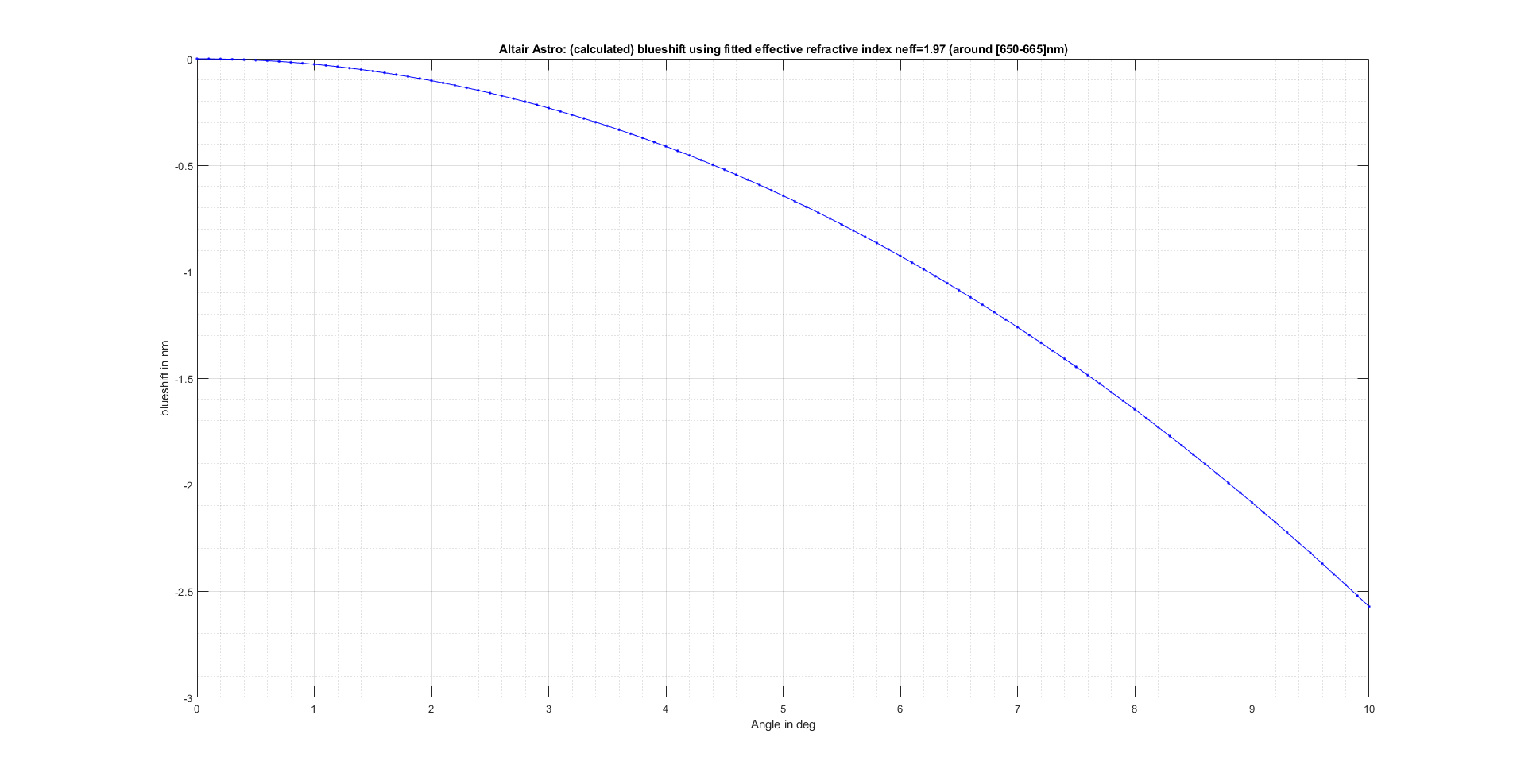

Non, mon "4nm" marche (comme je disais) parfaitement sur mon f/3,72. Faudrait juste demander à Pierro-Astro le résultat du test individuel (ils peuvent le demander à Altair Astro même si le filtre n'est pas chez P-A) et voir comment le filtre est centré. Au bord d'un f/3,9 (angle d'incidence atan(0,5/3,9) = 7,3°)  il faut conter un blueshift de 1,4nm en H-alpha...donc si tu prends le graphique tu peux voir la valeur de la transmission H-alpha au bord de ton faisceau en lisant la valeur pour angle d'incidence normale à 656,3+1,4 = 657,7 nm:
Si la transmission est de plus que 80% pour cet angle de 7,3° c'est déjà très bon: le blueshift est quadratique par rapport à l'angle, donc le blueshift est bien inférieur à la valeur maximale sur la majorité de la surface du front d'onde. Comme tu vois sur les graphiques précédents, pour mon filtre même au bord du front d'onde d'un f/3,72 la transmission était encore supérieure à 84%.
