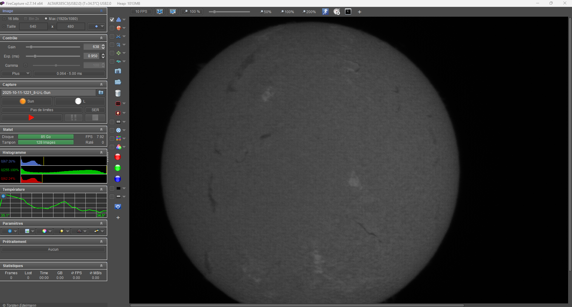

1. dans astronomy tools, je suis censé voir le soleil en entier avec cette caméra et ce n'est pas le cas dans Firecapture.
2. Est-ce normal que la couleur verte soit au maximum (par rapport au rouge et au bleu) ?
3. Le FPS me semble très faible, quand je regarde la lune il est bien plus important.
4. Les filtres dans Firecapture, quand je clique dur L ou R ou autre chose, l'image change or je n'ai pas de filtres présents sur la caméra, je pense que c'est un filtre informatique (interne à Firecapture) ? Et donc question : sur quel filtre je dois cliquer pour le soleil ?
5. Pourquoi le soleil n'est pas rouge avec cette caméra couleur (si j'avais une mono, je comprendrai) ?
6. Quand je tourne la molette du filtre à l'ouverture, l'image s’éclaircit ou s’assombrit, y-a-t-il un réglage optimal (la moitié ?) ?
7. Quelle serait la meilleure caméra solaire adaptée à ce setup  (une mono de préférence) ?
Je joins une capture d'écran de Firecapture pour mieux comprendre.
je n'utilise pas firecapture, mais ce doit être un reglage de taille de fenêtre, ou de ROI.
peut être un reglage à faire? je n'utilise pas de cam couleur en solaire. Mais tu as peut être un filtre devant ton capteur? continuum?
mauvais parametrage, cable usb pas top, ... ça peut être pas mal de choses.
t'es en 16 bits, en solaire on image en 8bit, en tout cas pour une cam mono.
si tu n'as pas de filtre, je ne pense pas que tu doivent en selectionner un.
tu ne serais pas en mono dans le logiciel?

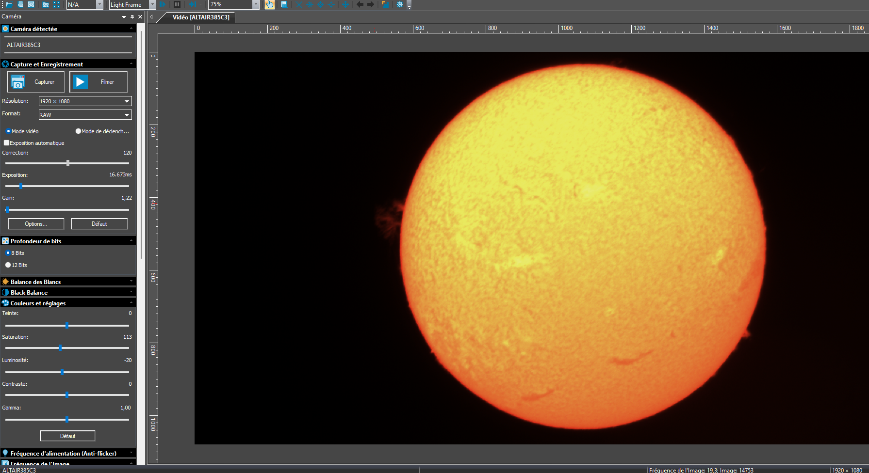

Deuxième essai aujourd'hui. J'ai changé de logiciel de capture (ALTAIR CAPTURE) et c'est mieux , le soleil est rouge et je l'ai en entier.
Ensuite, j'y suis allé mollo sur la mollette du H alpha et effectivement on voit des différences.
J'ai fait deux vidéos avec des gains/expo différentes que je traiterai bientôt (ce sera une première, si vous avez des tutos pour le traitement spécifique du soleil, je suis preneur).
Question : pour voir les protubérances, vaut-il mieux jouer avec le gain ou l'expo (ou on fait au pif. on les voit bien avec un gros gain mais ça crame le reste).
