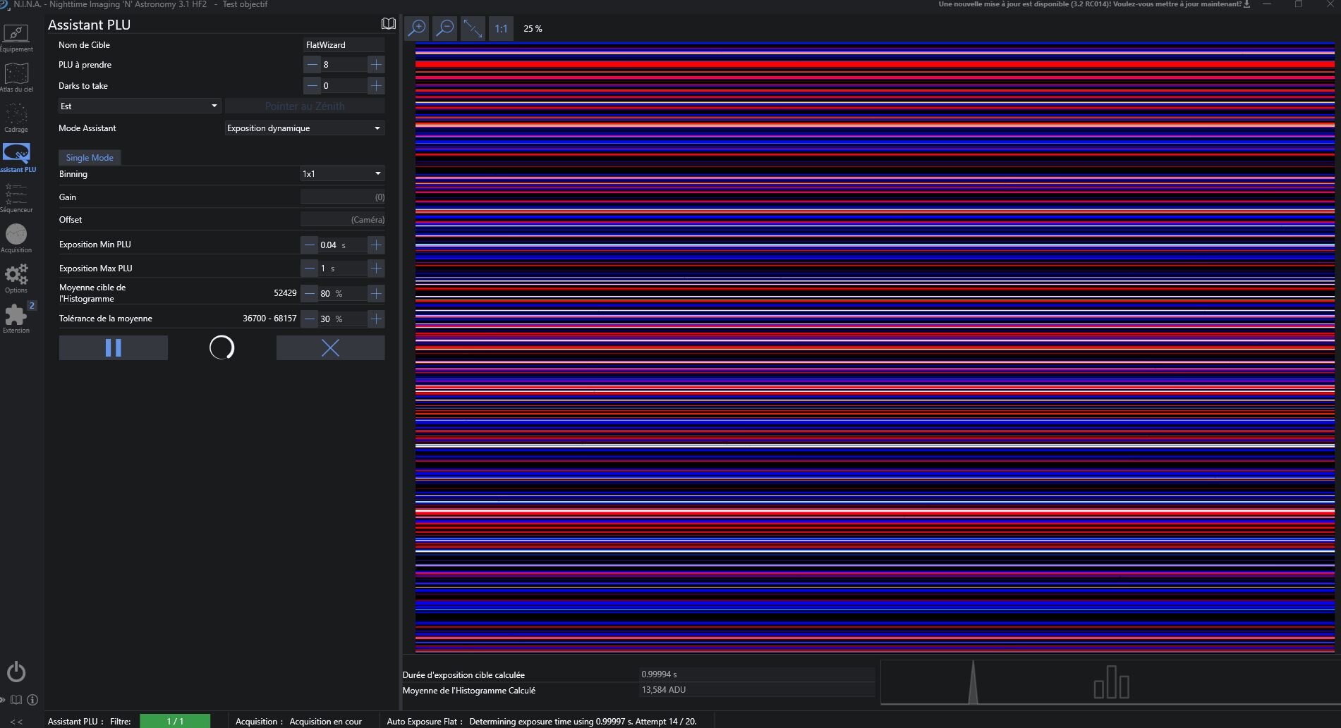

Je souhaite me lancer dans Nina et j'ai commencé par voir l'assistant Plu. J'ai posé mon EOS 550D sur ma planche lumineuse avec la focale la plus faible pour voir !
Le problème est que Nina me dit que la luminosité est trop faible et qu'il n'arrive pas à aller plus loin !
J'ai tenté de changer tous les paramètres ainsi que la luminosité de la planche mais j'ai toujours le même résultat 😞
J'ai joint une copie d'écran du travail en cours !
Merci de votre aide pour résoudre ce problème 😉

Sur la capture écran, il te dit que le temps de pose testé au 14ème essai (0.99994s) n'est pas assez lumineux (13.584 ADU) car tu lui demandes d'atteindre 52489 ADU (80%).

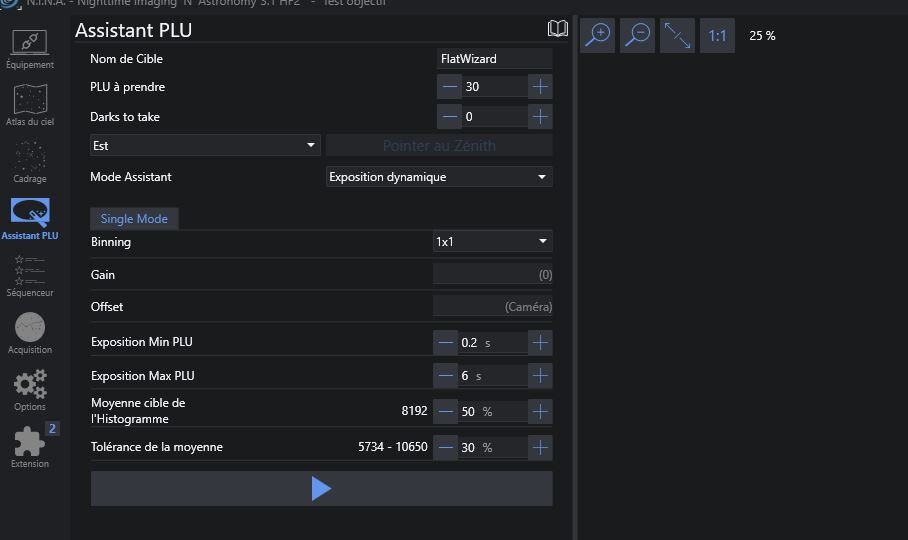

Dans le champ Exposition Max PLU tu as 1s, augmente cette valeur, par exemple 5s (pour que ce soit plus lumineux). Tu peux aussi descendre le champ Moyenne cible de l'histogramme, par exemple 50%. Et je réduirai le champ Tolérance de la moyenne, par exemple 5% ou 10% (si ton équipement arrive à suivre, sinon augmente).
Explications: Nina utilise la plage Min/Max PLU pour déterminer en 20 essais la bonne valeur de temps de pose pour une cible demandée de PLU (50% comme je conseille).
1er essai : temps de pose au milieu de la plage 5s+0.04s/2 soit 2.52s, capture, calcul moyenne PLU, aller on va dire qu'il détermine 100%, trop lumineux.
2nd essai temps de pose au milieu de la plage 2.52s+0.04s/2, soit 1.27s, capture, calcul moyen PLU, aller on va dire qu'il détermine 80%, trop lumineux (cible 50%).
Et ainsi de suite, à un moment il arrive à un temps de pose correspondant à environ 50%, là il regarde s'il reste dans la Tolérance de la moyenne... Les bonnes valeurs dépendent de ton équipement, donc mes conseils sont une base de départ, il faudra adapter. La doc de référence est sur le site de Nina.

Avant de partir sur des considérations techniques, qu'est-ce que c'est que cet affichage chelou ? Je n'ai jamais vu de bandes colorées comme ça. Tu n'aurais pas un problème de transmission des données entre l'APN et le PC plutôt ? Tu est censé voir un flat s'afficher, et pas un carnaval de couleurs.

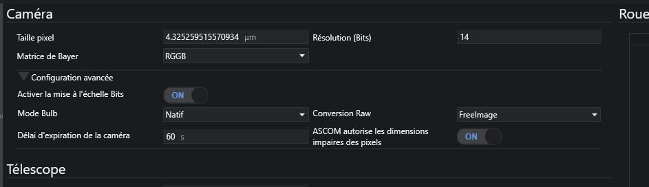

○ Vérifier si ton APN n'est pas plutôt en 14 bits

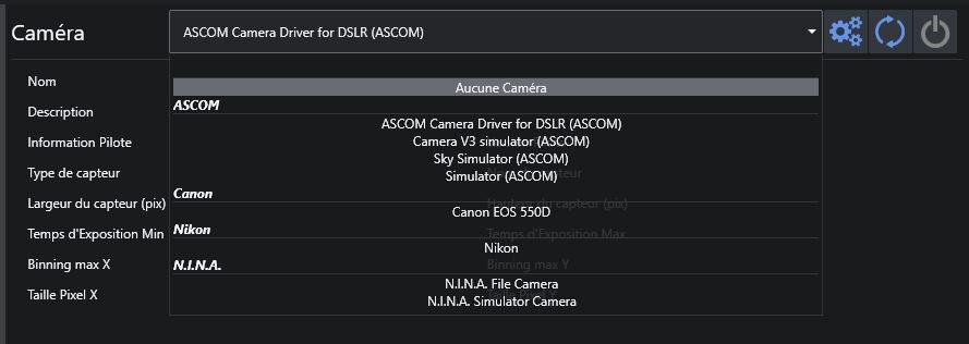

Un grand merci à tous pour vos pistes et conseils ! J'ai vérifié tous les paramètres indiqués et procédé aux changements ; j'ai installé ASCOM camera Driver for DSLR, 14 bits pour mon EOS 550D, changé le câble USB et j'ai baissé la luminosité de la table au mini.
Les réglages pour l'assistant Flat :

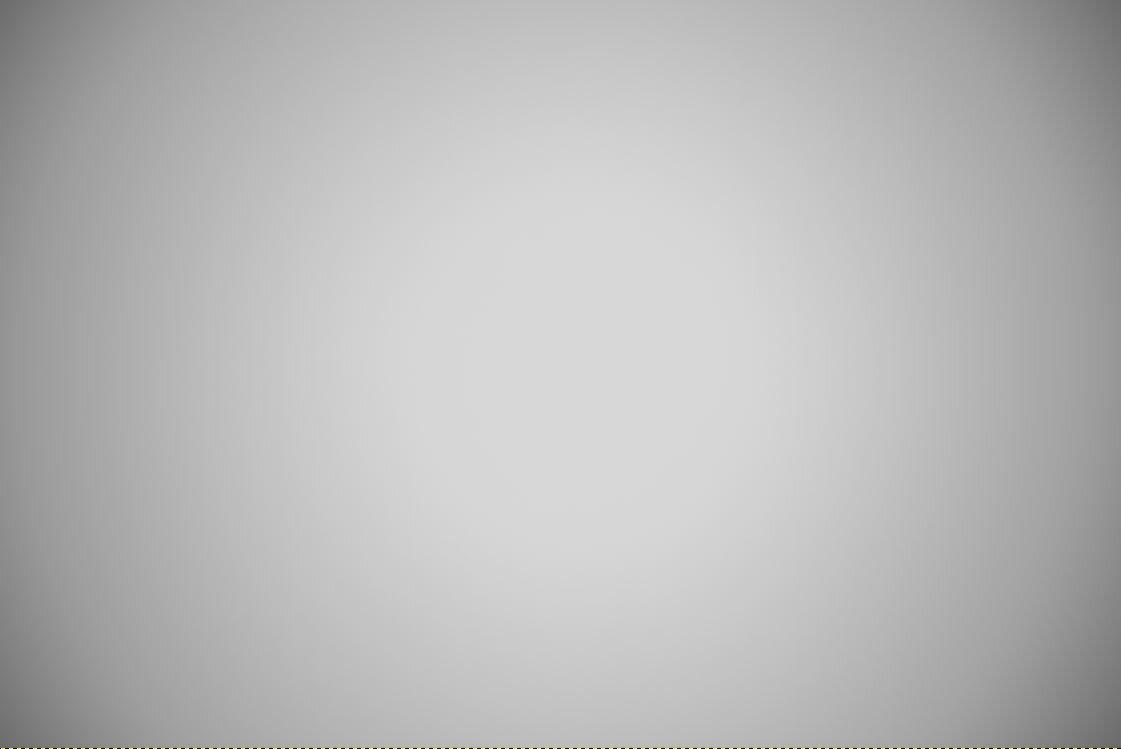

Et un flat en exemple :
Il me reste à peaufiner les réglages mais je n'ai plus ces stries colorées déjà !
