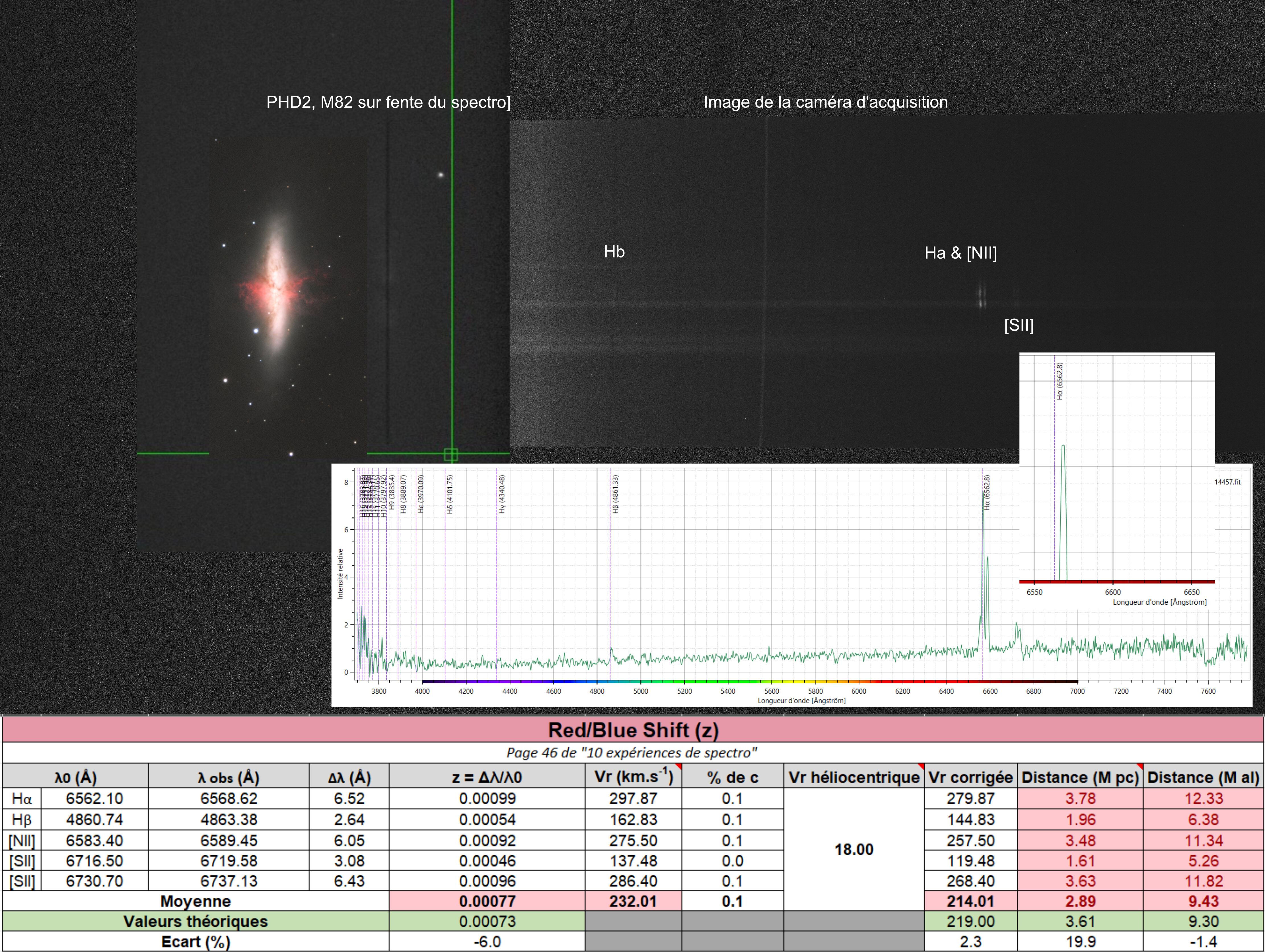

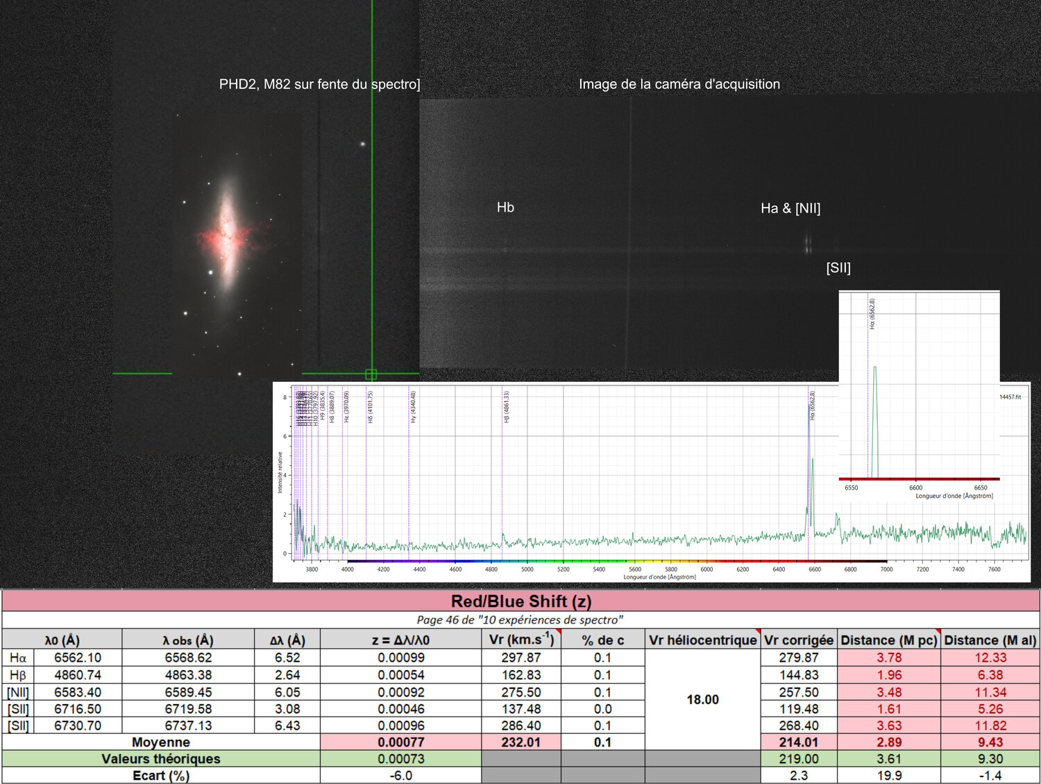

J'avais prévu la manip de mesurer la vitesse de rotation de M33 grâce aux nébuleuses de ses bras (par leur redshift). Hier soir il faisait beau chez moi.. mais M33 était bien cachée dans le halo de la quasi pleine Lune :)
Je me suis donc rabattu sur M82 pour faire la même manip mais sans avoir potassé le truc.. ce qui m'occasionne certaines difficultés maintenant. En attendant un hypothétique résultat, j'ai fait une compil de la manip :
  • C9XLT, réducteur x0.63, Alpy 600 et IMX585
  • L'image de M82 a été faite en début d'année, c'est juste pour illustrer le truc.
  • J'ai orienté la caméra d'acquisition pour avoir les bras de M82 alignés sur la fente du spectro (image de PHD2, on la devine sur les poses de 2").
  • La "tranche" de M82 qui passe dans la fente va dans le spectro, est diffractée et ça donne l'image en "code barre" avec des émissions en Ha, Hb et des [raies interdites], non reproductibles sur terre.
  • Cette image traitée (réduction de données) des 11 x 600" donne le spectre calibré en longueurs d'onde.
  • Puis quelques opérations plus tard, le verdict tombe : M82 se déplace à 214 km/s !

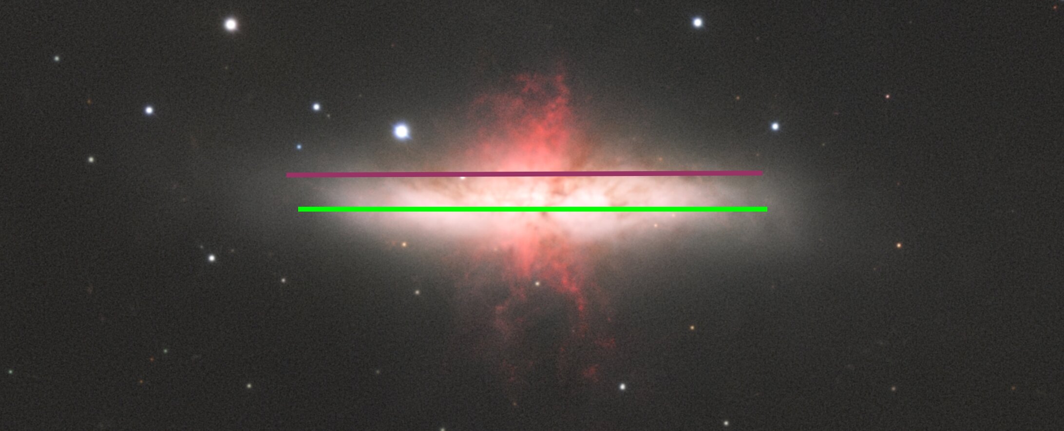

Je suis parti dans cette histoire la fleur au fusil ! C'est plus complexe que je pensais et forcément, je ne m'y suis pas pris correctement, probablement par le mauvais choix de position de la fente sur la galaxie.. Je re essayerai :)

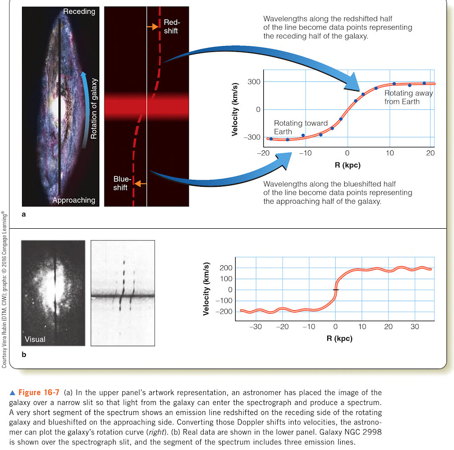

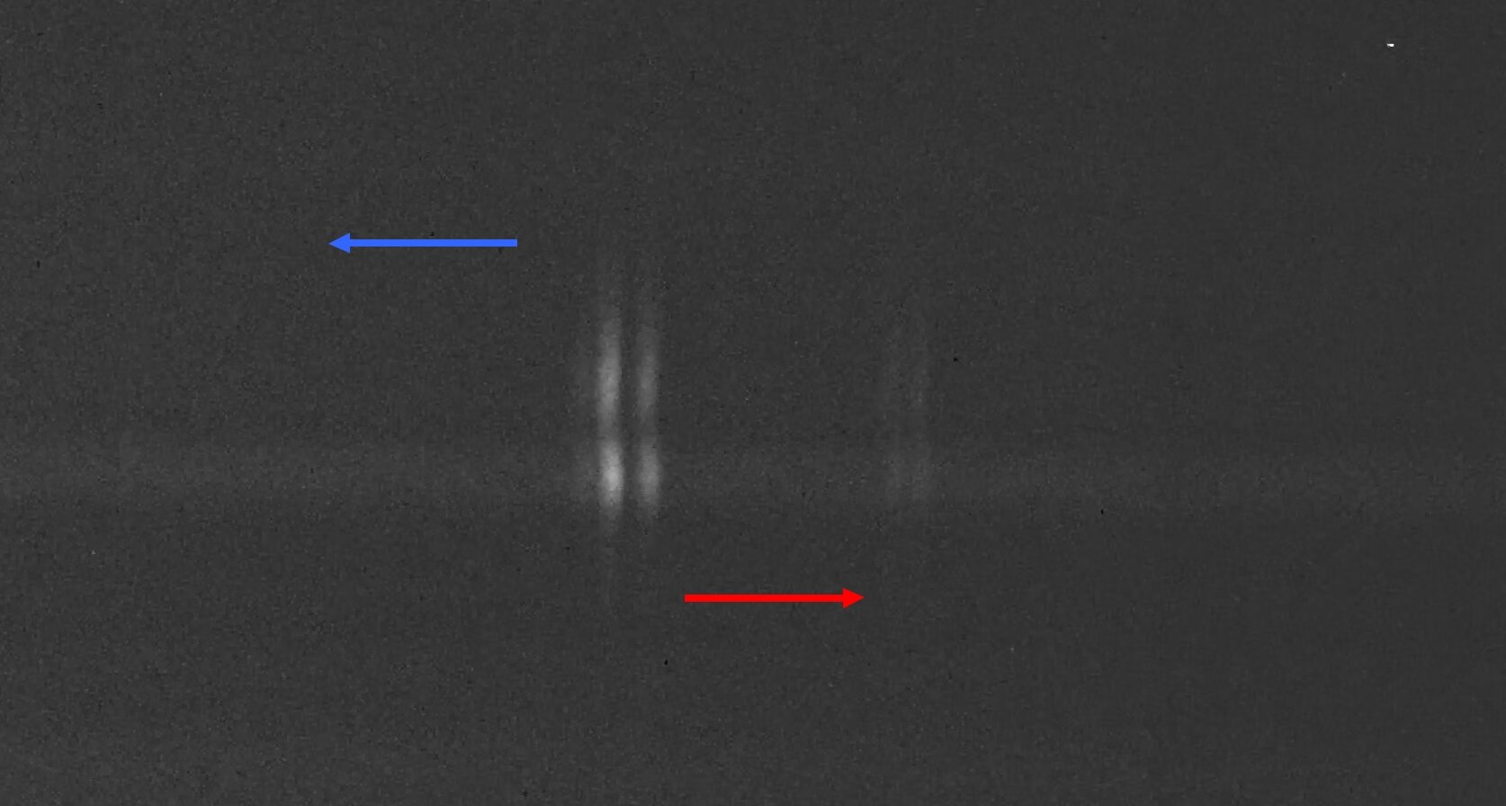

Mais si faire le calcul de la vitesse de rotation est cuit sur ce coup là, il n'en reste pas moins qu'on peut la voir tourner cette M82 !
Le bras décalé vers le bleu s'approche de nous, celui décalé vers le rouge s'éloigne.
Explications trouvées sur https://www.spectro-aras.com/forum/viewtopic.php?f=6&t=1682

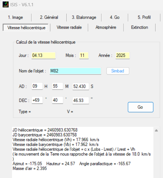

Oui c'est ça. La valeur de correction de vitesse se calcule avec ISIS (jour 4 et heure en centième de jour). Parfois comme en ce moment, le rapatriement des coordonnées de l'objet par un simple clic ne se fait pas, il faut aller les chercher directement dans Simbad.

Ca confirmerait bien que ma foirade vient du fait que là où j'ai positionné la fente du spectro (grosso modo le trait vert), il n'y a pas grand chose à mesurer dans les deux bras de la galaxie au plus éloigné du bulbe. Je vais retenter en plaçant la fente "plus haut" sur la galaxie (en violet) même si j'ai bien un Alpy 600 comme lui mais pas de T60 du pic du midi...
