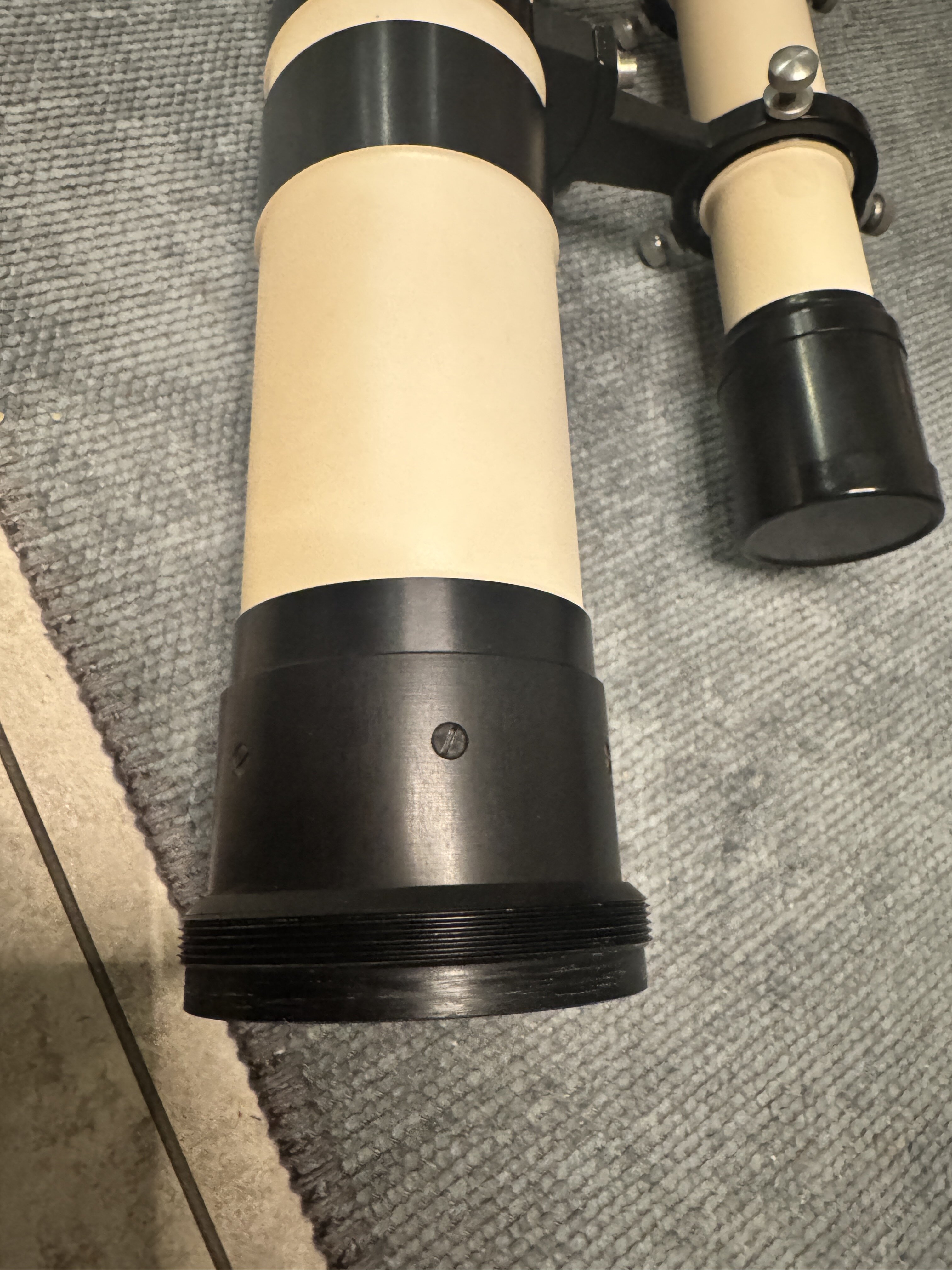

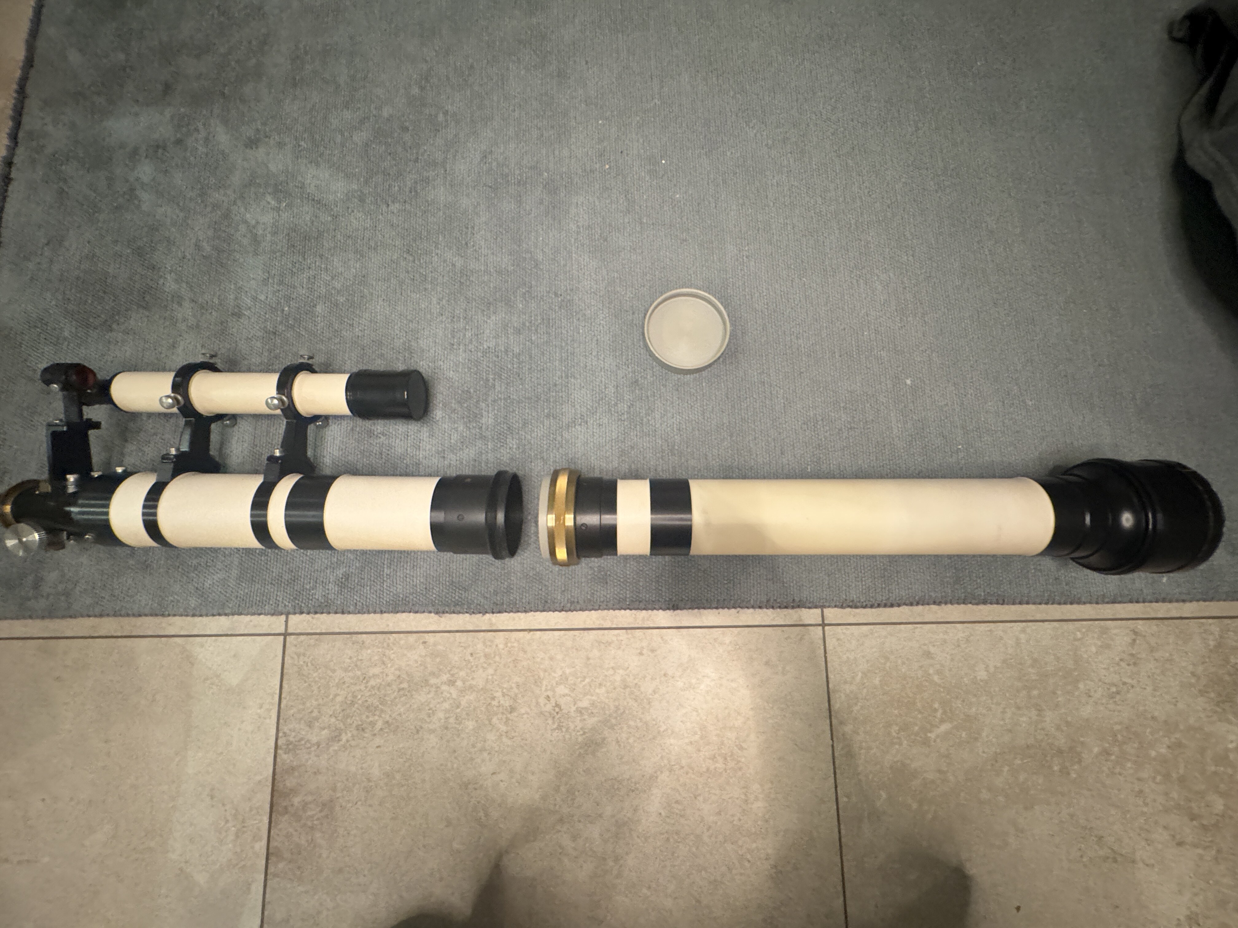

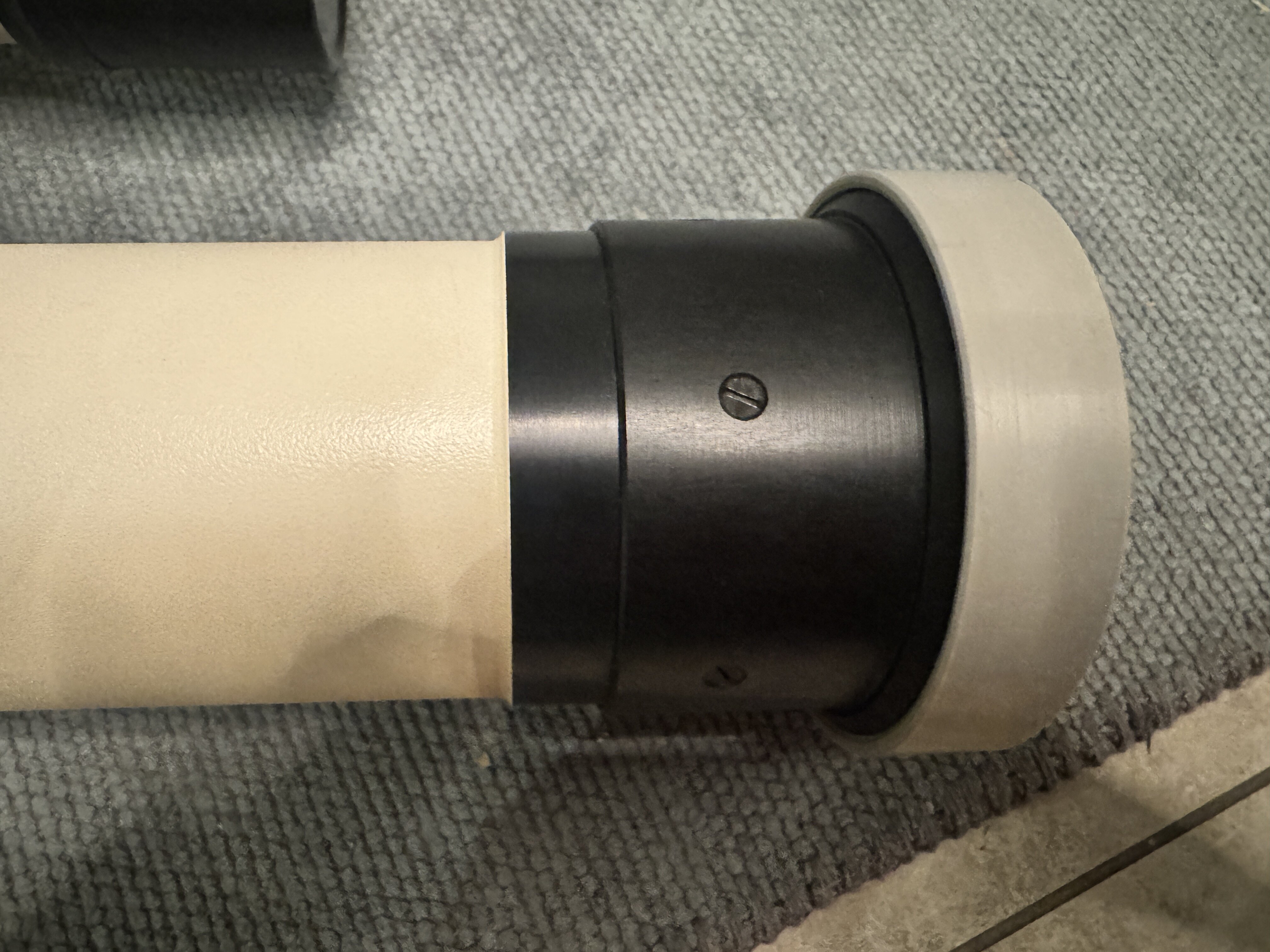

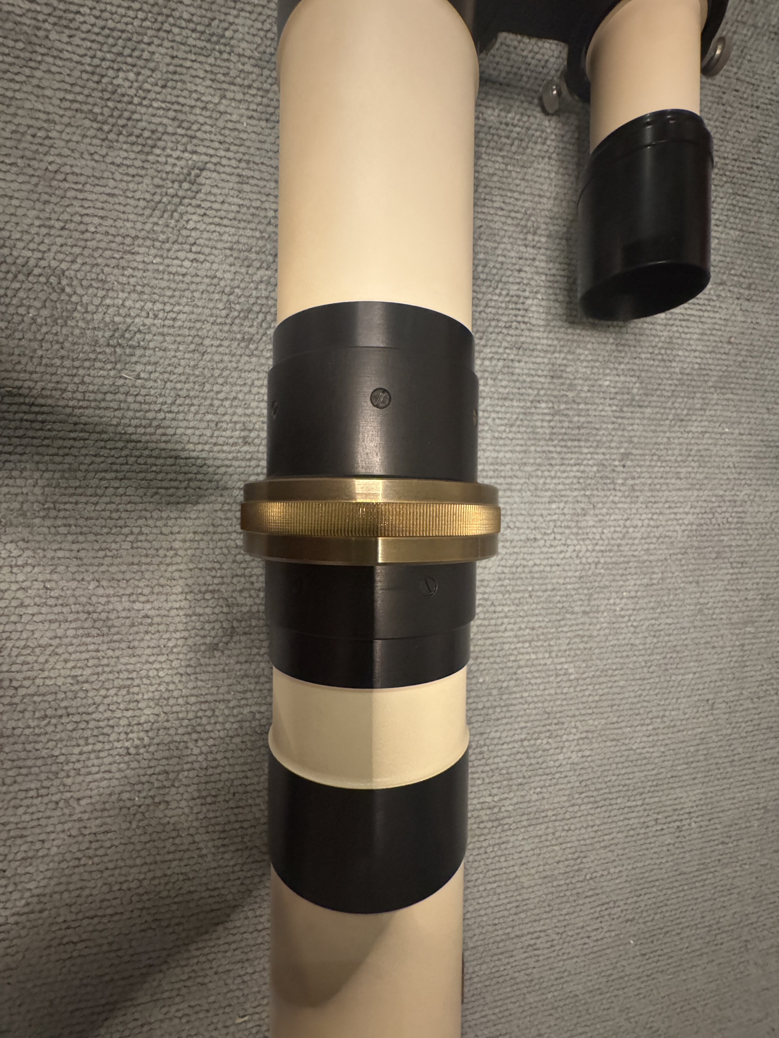

Je cherche à identifier une ancienne lunette que j’ai récupérée. Elle daterait d’environ 1977. Après quelques échanges avec ChatGPT, l’hypothèse la plus probable serait une lunette japonaise Royal Astro Optical (RAO) vendue en version OEM ou sous une marque comme Perl, Ets Cerf ou équivalent, mais cela reste à confirmer.
Caractéristiques du tube :
  • Diamètre 76 mm
  • Focale 1200 mm

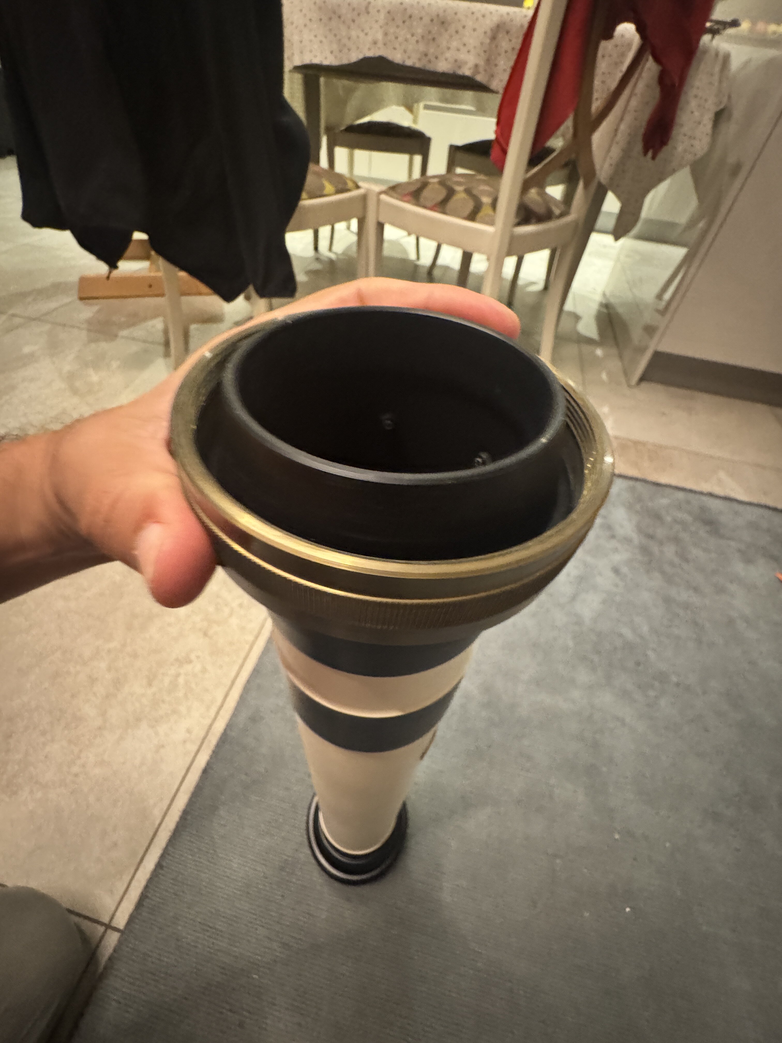

  • Tube en deux parties qui se vissent pour être rangé dans une valise
  • Aucune marque ou plaque d’origine
  • Une petite plaque ajoutée par l’ancien propriétaire avec son nom + diamètre et focale de l'instrument

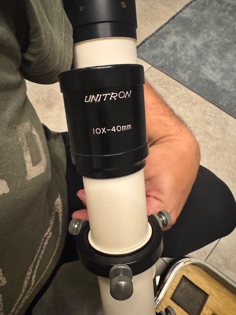

  • Chercheur Unitron 10×40, probablement ajouté par la suite

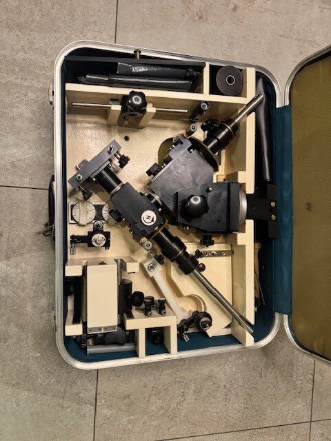

Monture :
  • Équatoriale lourde en métal/fonte noire
  • Motorisée sur les deux axes
  • Aucune marque visible
  • Livrée dans une valise séparée
Il y a également un trépied qui me semble fait maison et une caisse avec des transfos et des câbles des années 70.
J’ai joint plusieurs photos du tube, de la monture et des détails. Si quelqu’un reconnaît ce modèle, la fabrication ou la monture, toutes les informations seront les bienvenues.
Merci d’avance.

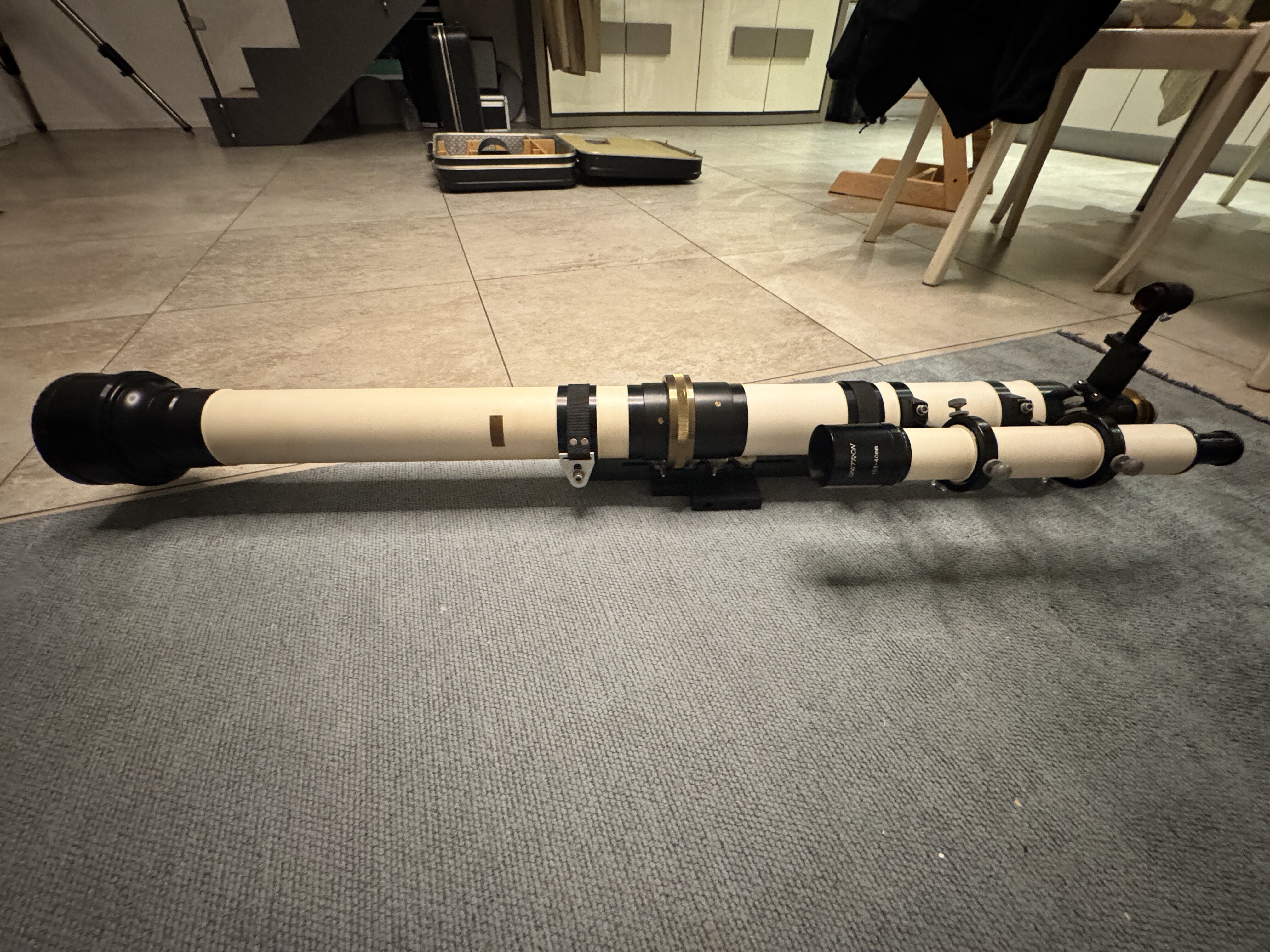

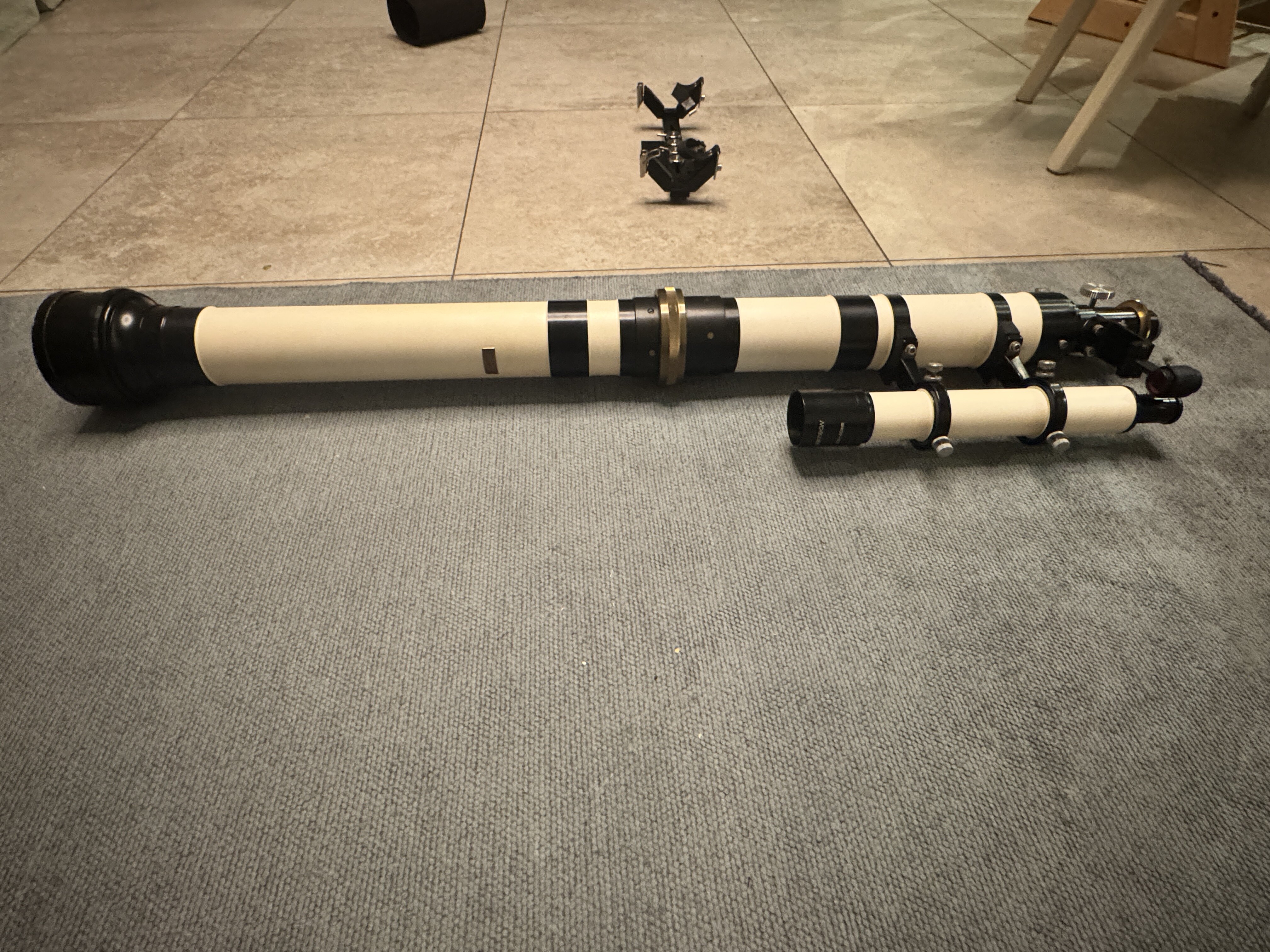

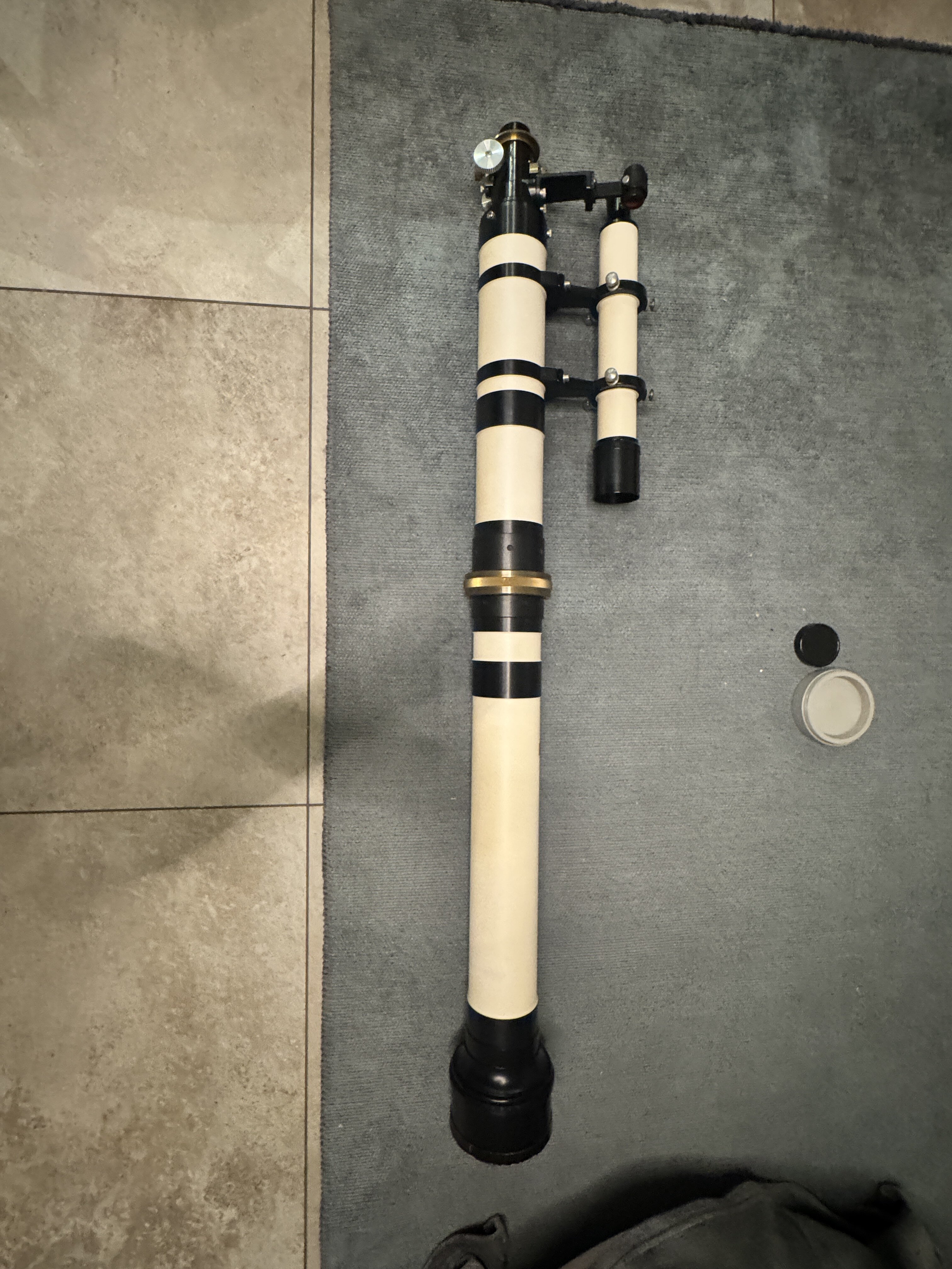

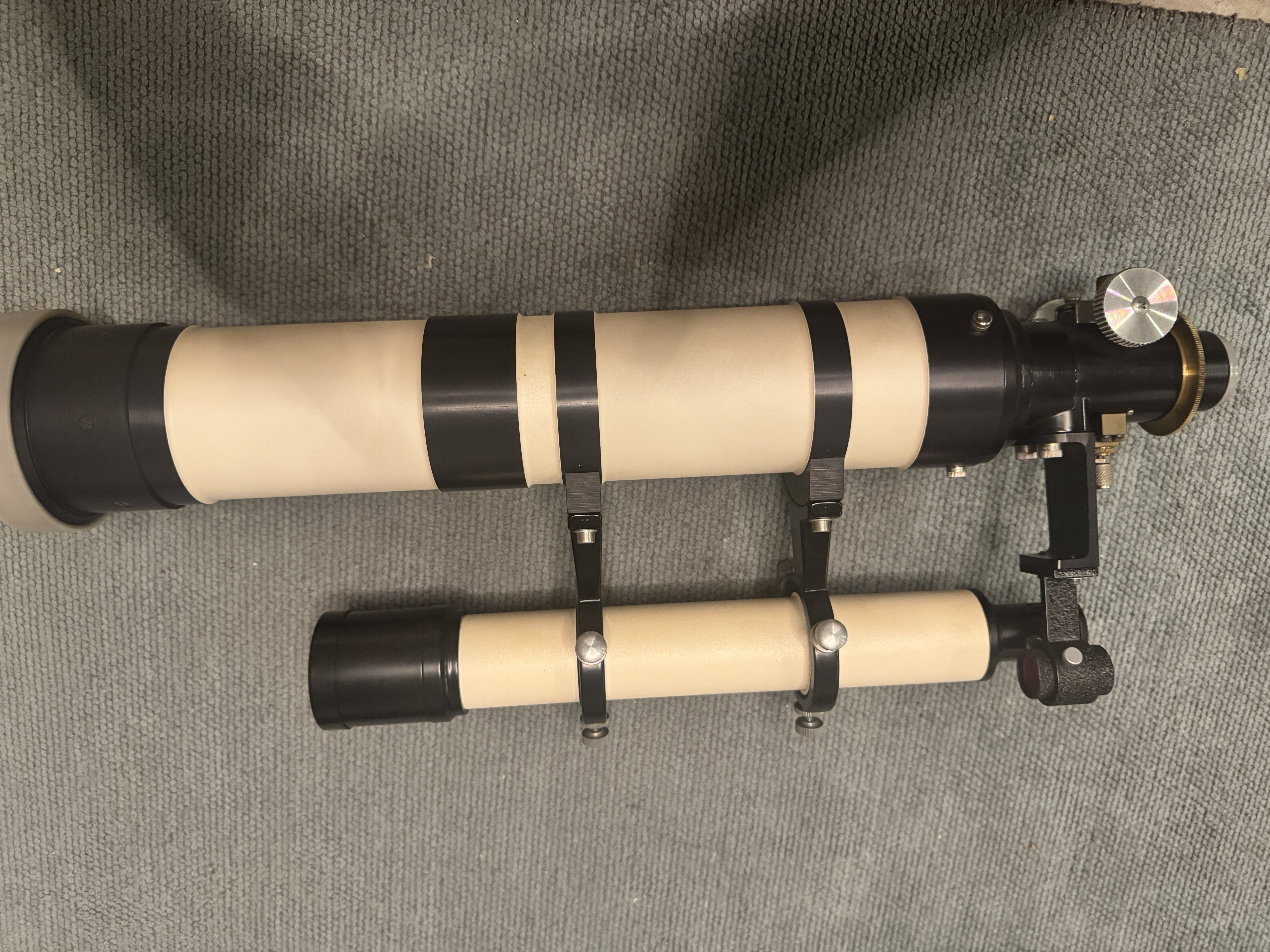

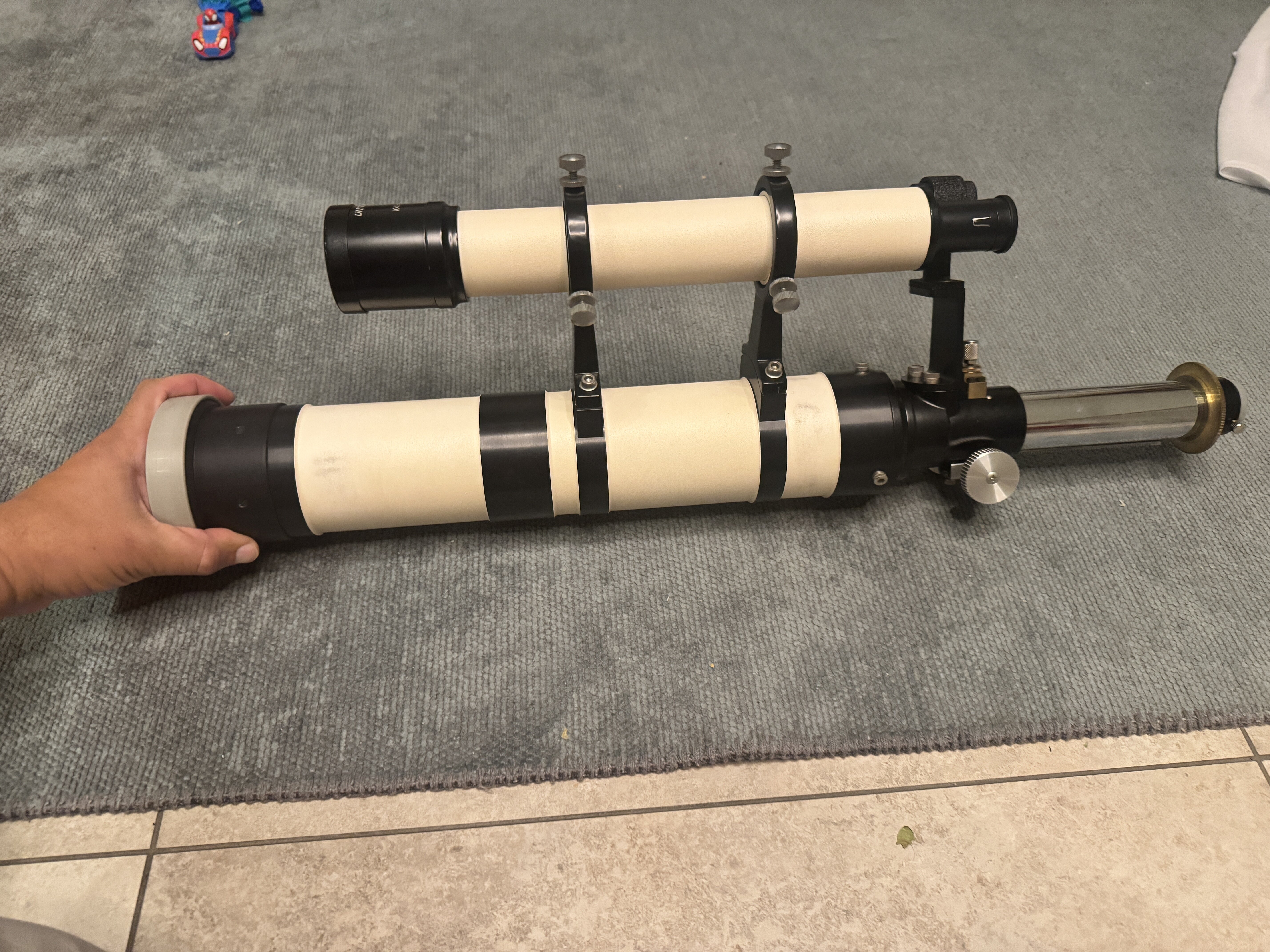

  • Gné? 1
Étonnant !

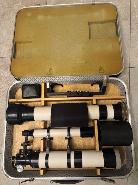

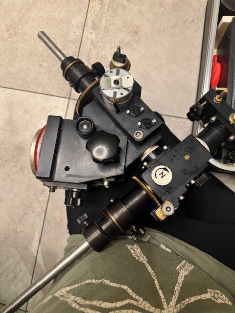

Pour moi, le tube optique a été modifié par son propriétaire qui était fondu de mécanique. La monture a dû être conçue et fabriquée aussi par lui. Elle ne ressemble à aucune production en série de l'époque. À mon avis, c'est du fait maison. Un truc comme ça, n'est, et ne l'était pas non plus à l'époque, commercialisable avec un look pareil.
Modifié par Michel Boissel
Étrange en effet, faudrait que tu nous la présente assemblée!
Comme l'indique Michel, il est probable que cette lunette ai été modifié, peut être pour en faire une lunette de voyage???
Je reste vraiment sur mes premières impressions, cet instrument a été  (à part les éléments principaux du tube optique) fabriqué par un fondu de mécanique. C'est un peu mégalo comme réalisation, je trouve, et à mon avis, pas forcément approprié.

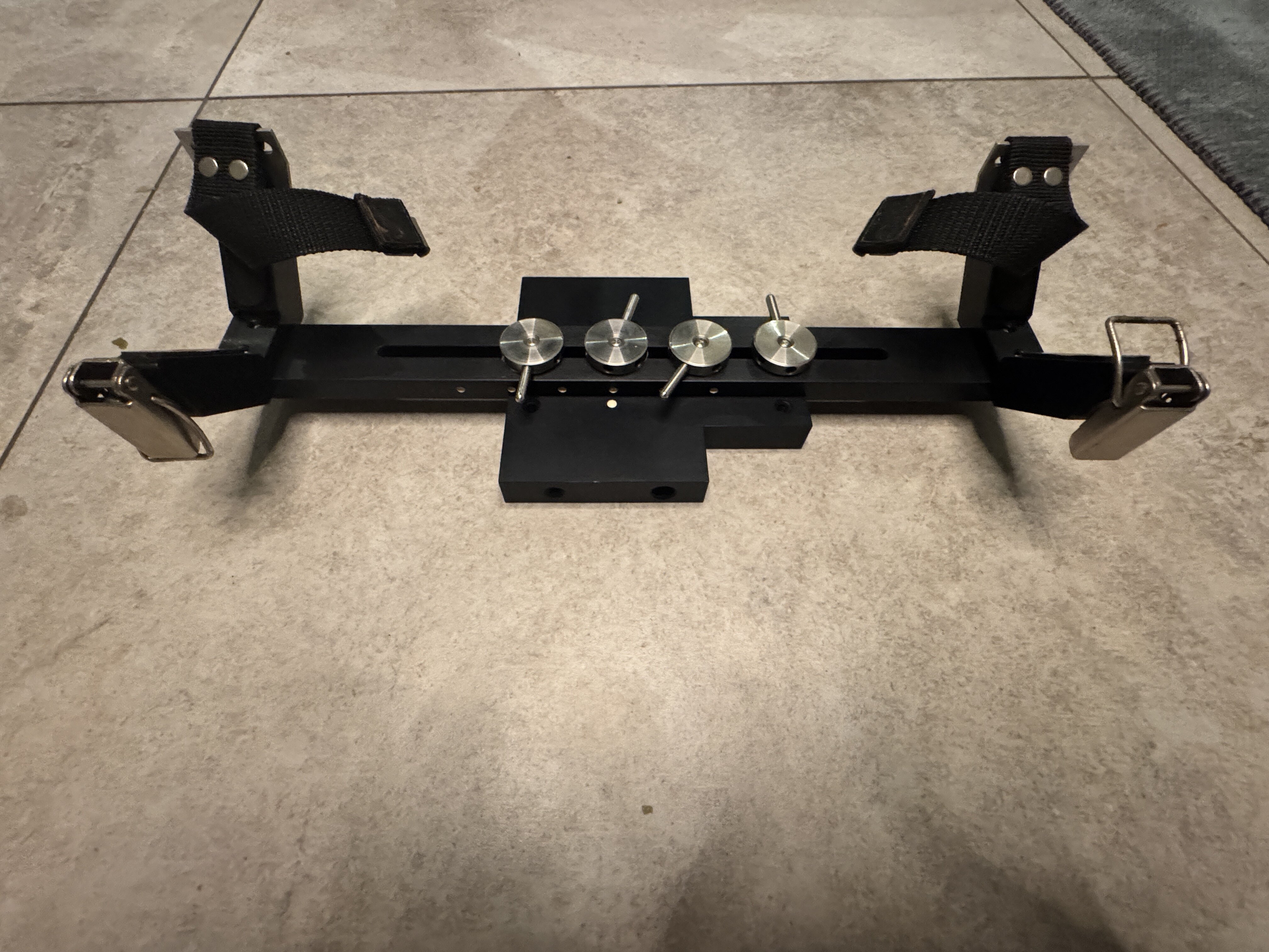

C'est une belle réalisation, mais en effet, tout n'est pas approprié dans le sens où on aurait pu y mettre moins de moyens pour la même efficacité. Par exemple, les quatre leviers qui servent vraisemblablement à bloquer la position longitudinale du tube par rapport à la monture. Une seule (ou deux à la rigueur) suffisait.
Merci pour vos retours.
En effet, la personne qui me l’a cédée a voulu se faire plaisir en la personnalisant au maximum (et le résultat est très qualitatif), ainsi qu’en fabriquant une monture motorisée.
Au final, c’est quand même super pratique d’avoir tout conditionné de cette manière pour que cela rentre dans deux valises de voyage. Je suis quand même bluffé par le travail qui a été réalisé pour fabriquer cette monture. Je vais voir si j’arrive à la remettre en service sans trop de modifications, mais je m’attends quand même à un gros boulot : tous les connecteurs et transformateurs datent des années 70…
Pour revenir au sujet du post, vous confirmez que c’est bien une Royal Astro Optical ?

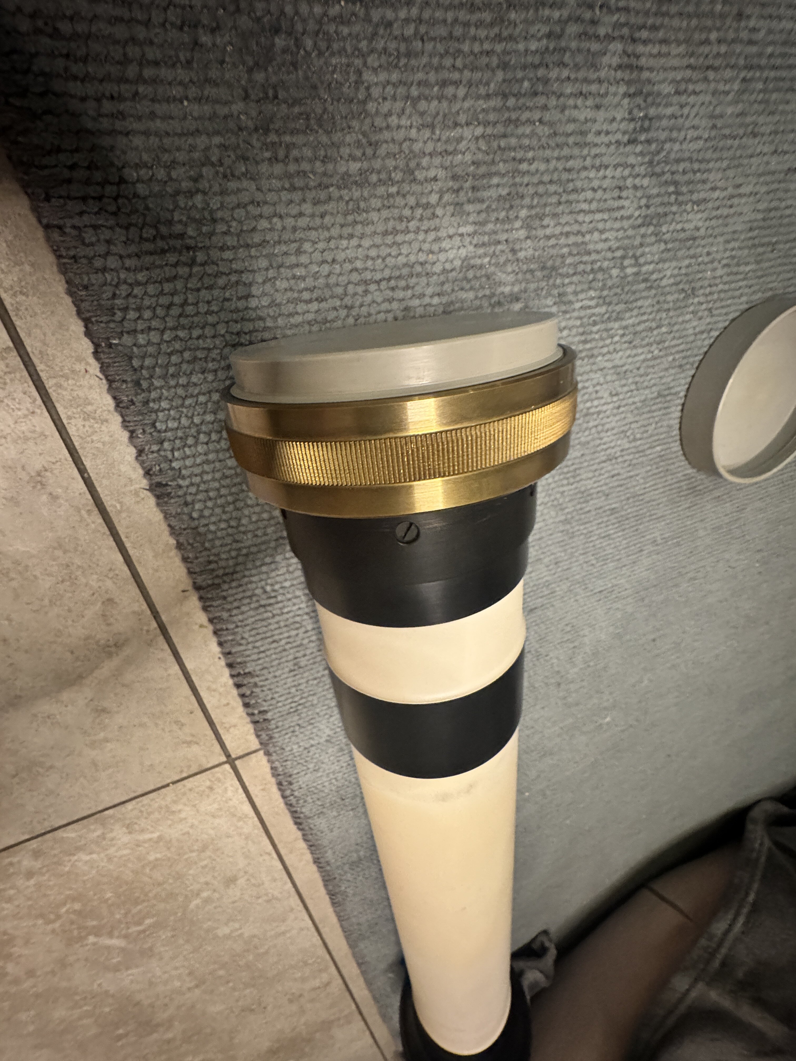

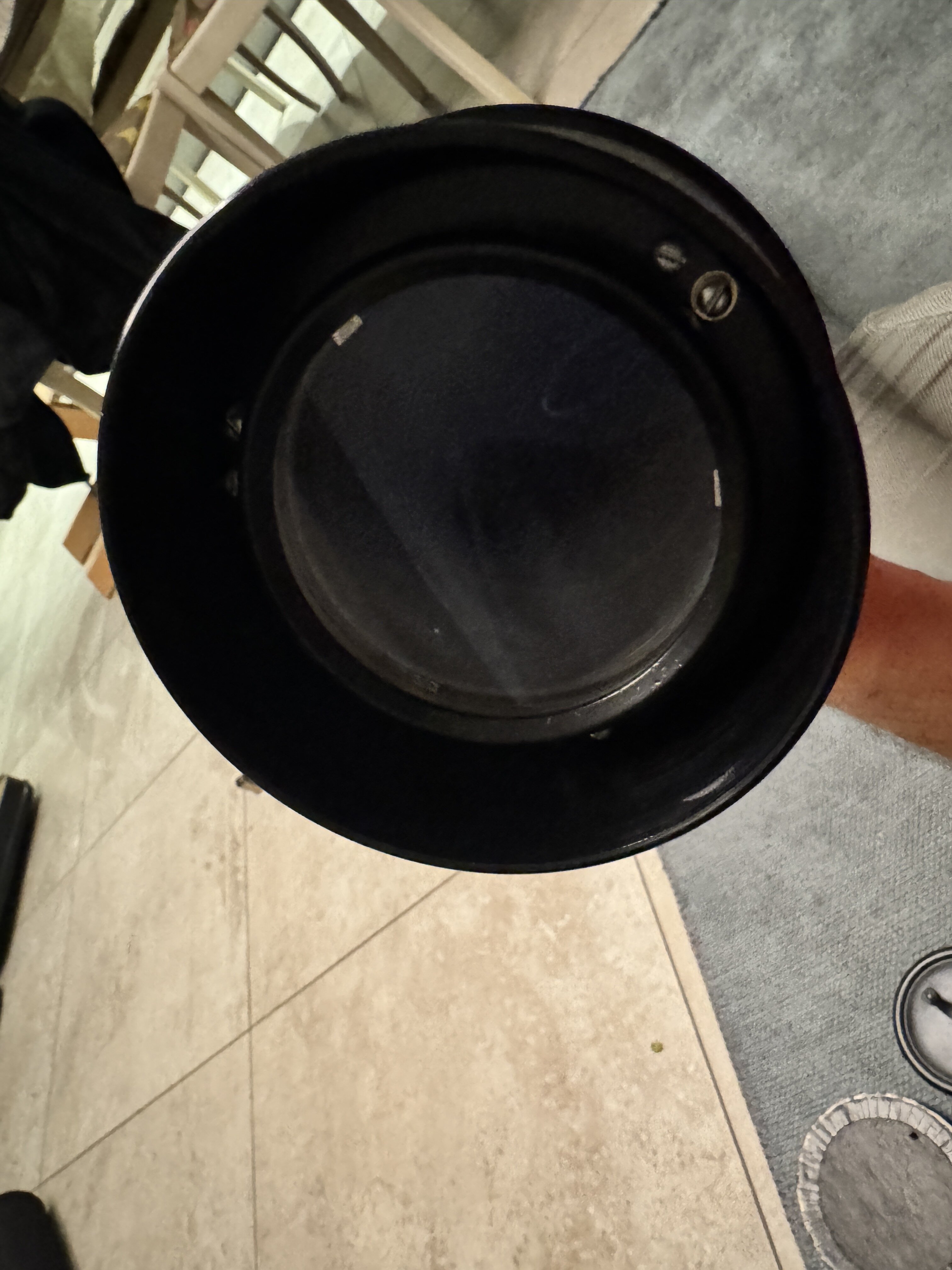

Elle ressemble quand même furieusement au modèle R-74 d’après la brochure que j’ai trouvée: Astro Optical (Royal Catalog) | PDF
Il y a 5 heures, Fredvelo a dit :
Je pense aussi que c'est une Royal Astro. Le barillet de l'objectif, l'emplacement du support de chercheur sur le PO, y font sérieusement penser.
Elle doit être excellente en qualité optique.
Si d'aventure le propriétaire a besoin de refaire une pièce, je serai heureux de participer. La monture est également magnifique tout comme es grenouilles.
