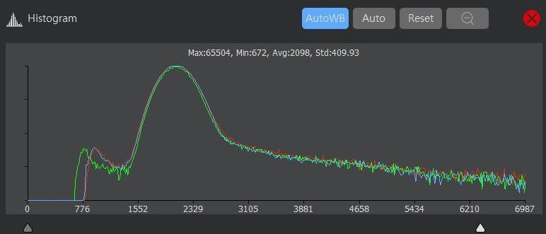

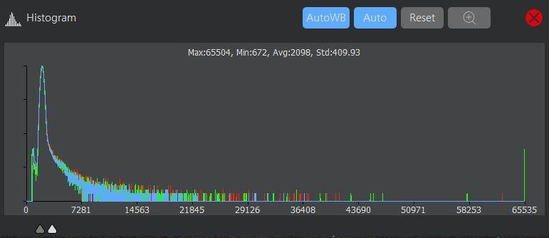

Une question essentielle que je me pose, c'est comment régler le gain de la caméra de façon optimal pour les acquisitions en CP ?

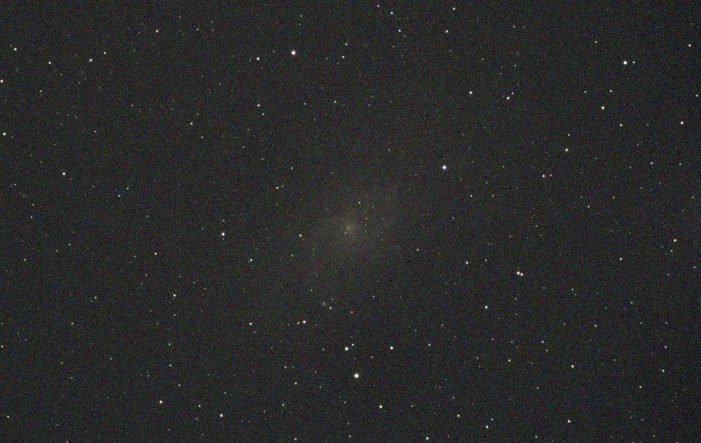

Je suis plutôt planéteux depuis quelques années et la je profite de quelques belles nuits et d'un setup prêté par un ami pour glisser du coté du CP, mais je fais face à un problème de remontée de bruit sur toutes mes poses unitaires et je pense que le problème viendrait du réglage du gain.
mon setup ED72 avec réducteur focale x0.85 + ASI183MC PRO
sur M33 j'ai fait des poses de 60s a gain=111
coté histogramme :
Sous ASIIMG, on a pour le gain L(0), M(111) et H(270) ou custom.
ma démarche :   gain à 0 sur les objets plus lumineux,  gain à 270 sur les plus faibles, sachant que plus on monte en gain, plus on ramène de bruit
au doigt mouillé je me suis mis entre les deux extrêmes, mais c'est déjà très bruité sur 60s
Quelle est la bonne pratique pour optimiser ce réglage ?
Pourquoi y a t il une plage à 0 à gauche jusqu'a 776 ?
Merci
Lionel

Sur ton histogramme, la plage sans signal de zéro à 776 correspond au paramétrage de l'offset.
On décale grâce à cette valeur d'offset le démarrage du signal des basses lumières, histoire de ne pas avoir de pixel à zéro.
Car lors du traitement tu pourrais avoir des pixels voir carrément une zone de l'image complètement noire.
Il ne faut pas non plus mettre une valeur trop élevée, sinon ça va diminuer la dynamique totale de l'image.
L'offset est fonction du gain utilisé.
À gain zéro, l'offset n'aura pas la même valeur qu'à gain 111 ou 120.
