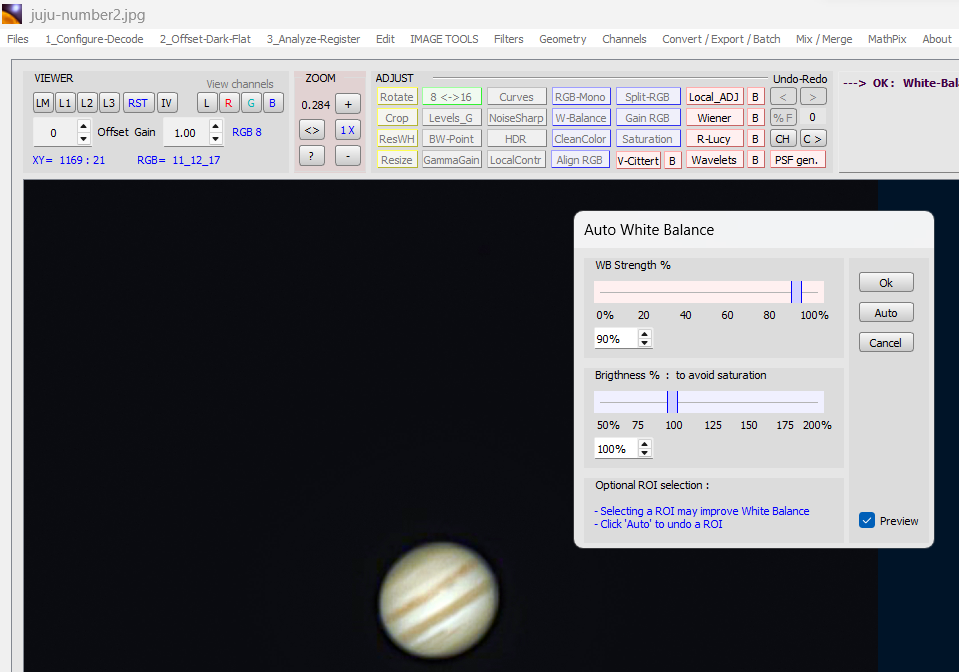

Et pur la couleur dans astrosurface (le must pour les ondelettes) après un traitement sur autostakkert (qui donne le meilleur résultat)
clic sur W-balance et laisse en auto , résultat
