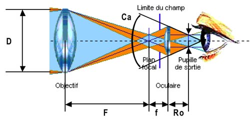

C'est le diamètre de l'image à la sortie à l'oculaire.
Comme le diamètre maximal de la pupille de notre oeil est de l'ordre de 5 mm chez un adulte mur dans l'obscurité (jusqu'à 7 mm chez l'enfant), le diamètre de sortie ne doit pas être inférieur à cette valeur (donc 5 mm est le minimum du minimum :))
Un petit dessin:
trouvé ici:
http://www.astro-sanv.com/pages/optique_app.html
La pupille de sortie se calcule en divisant le diamètre par le grossissement.

Voici mon explication (je trouve le dessin un peu trop compliqué...)
Il fait nuit. Ma pupille fait 6 mm de diamètre (si, si, la mienne fait 6 mm). Une étoile m'envoit des photons. Comme elle est lointaine (on peut la considérer à l'infini), tous les photons viennent de la même direction. Comme ma pupille est un disque de 6 mm, les photons qui rentrent dans cet orifice ont parcouru un cylindre de 6 mm de diamètre.
Quand on utilise un télescope, il faut compter les photons qui sont rentrés dans le tube du télescope. À l'entrée, le faisceau est un cylindre de diamètre D (celui du télescope). En sortie de l'oculaire, le faisceau est encore un cylindre, mais de diamètre D/G. C'est ce cylindre qui rentre dans la pupille. Et ce pour chaque étoile. Cette autre étoile à côté donne lieu à un autre faisceau de diamètre D/G, mais orienté différemment. Le diamètre de ce faisceau est appelé "pupille de sortie".
Si le diamètre de ce faisceau est inférieur à 6 mm (celui de ma pupille), toute la lumière est entrée dans mon oeil, tout va bien. Si la pupille de sortie est très petite (genre 1 mm), la lumière rentre par la partie centrale de l'oeil uniquement. Quand on a une mauvaise vue, c'est souvent la périphérie de l'oeil qui est mauvaise optiquement, pas le centre, donc avec une très faible pupille de sortie, on peut souvent observer sans lunettes. S'il est supérieur à 6 mm, eh bien tout ne peut pas rentrer, on perd de la lumière.
Newton : je ne sais pas trop ce que tu as voulu dire... Qu'une grande pupille de sortie apporte plus de lumière ? J'espère que non... Moi j'aurais plutôt dit :
- Si on place un seau de 6 mm de diamètre en-dessous d'un robinet et que le robinet fait moins de 6 mm de diamètre, on reçoit autant d'eau. Même si le robinet est tout petit (genre 1 mm), on aura au final la même quantité d'eau que s'il fait 5 mm (par exemple). (En supposant bien sûr que le débit du robinet ne dépend pas de son diamètre - c'est le cas avec le faisceau de phtonos.)
- Par contre, si le robinet dépasse 6 mm de diamètre, il y aura de l'eau à côté, donc le seau captera moins d'eau.

C'est très simple :
La pupille de sortie (disque lumineux que l'on peut voir à l'arrière des oculaires quand on recule suffisamment l'oeil), n'est autre que l'image de l'objectif donnée par l'oculaire.
A partir de là, tout est clair et évident :
- Si ta pupille d'oeil est plus grande que ce disque lumineux, ton oeil recevra forcément l'INTEGRALITE de la lumière captée par l'objectif,
- Si ta pupille est plus petite, tout se passe comme si ton oeil récoltait, au maximum, toute la lumière d'un objectif plus petit, tel que l'oculaire en donne une image égale au diamètre de ta pupille. Tout ce qui "déborde" est perdu.
Plus le grossissement utilisé est faible et plus la pupille de sortie est grande. C'est pourquoi il ne faut jamais descendre en-dessous du "grossissement dit équipupillaire" si l'on veut exploiter complètement un objectif.
Plus la pupille de sortie diminue en diamètre, plus le grossissement correspondant utilisé est élevé et donc plus la taille apparente des objets étendus observés est grande.
Par voie de conséquence, à quantité égale de lumière capturée par l'objectif, leur luminosité surfacique diminue.
