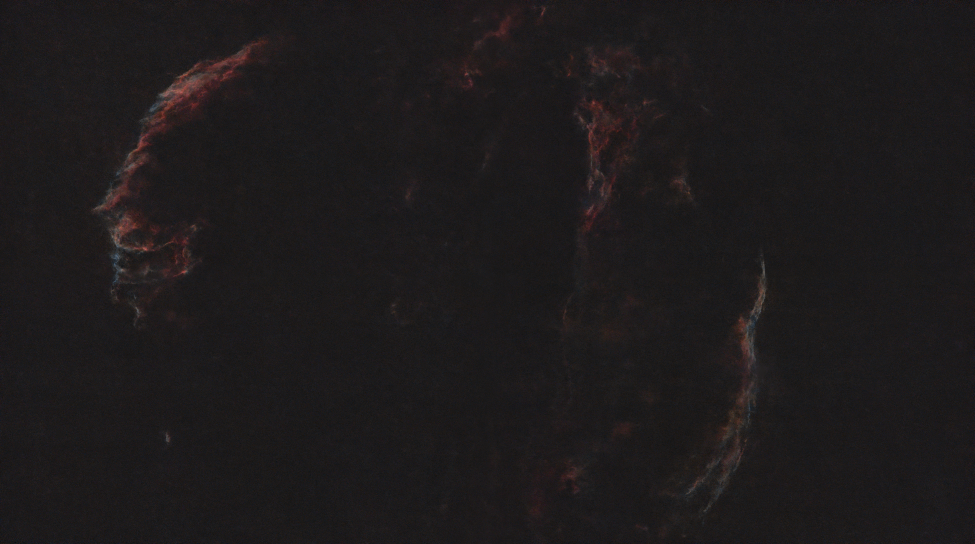

Posted (edited)
J’ai refait le voile avec 35minutes (70x30s) par tuile au lieu de 12,5 minutes
c’est quand même beaucoup mieux.
Process smartphone (stellar studio + Snapseed)
Edited by Caius
Posted
Salut @Caius c'est vraiment très fin.
J'ai fait la même cible mais avec un résultat beaucoup moins fin sur la nébuleuse.
Voici les conditions de prise de vue :
Bortle7, période de crépuscule astronomique,
30x120s /tuile
Gain 60 duoband, traitement stellarstudio+ Gimp.79046b9f-39f2-41ea-b091-32f2beeb62fd-01.thumb.jpeg.26a3873c2283e71aefa4c58d2bdcfb1a.jpeg
@Caius, Est-ce que tu peux nous donner tes conditions de prise de vue en plus du temps de pose unitaire (30s) ?
Posted (edited)
@pachytriton54
- Mise en station à 2° près d’après l’appli
- Filtre duo bande intégré
- Début de la capture à 23h47
- Il faisait assez frais, et le capteur est resté à 27°-28°C
- La transparence était pas mauvaise (passé le début de nuit)
- Pour la pollution lumineuse, je suis allé vérifier sur https://www.lightpollutionmap.info
Et je trouve ça pour 2025 (apparemment c’est devenu bortle 7 au zénith depuis 2023 🫪)
Et je te mets un lien vers ma starless directe sortie de stellar studio en png, si tu veux vérifier si ça vient du traitement
Edited by Caius

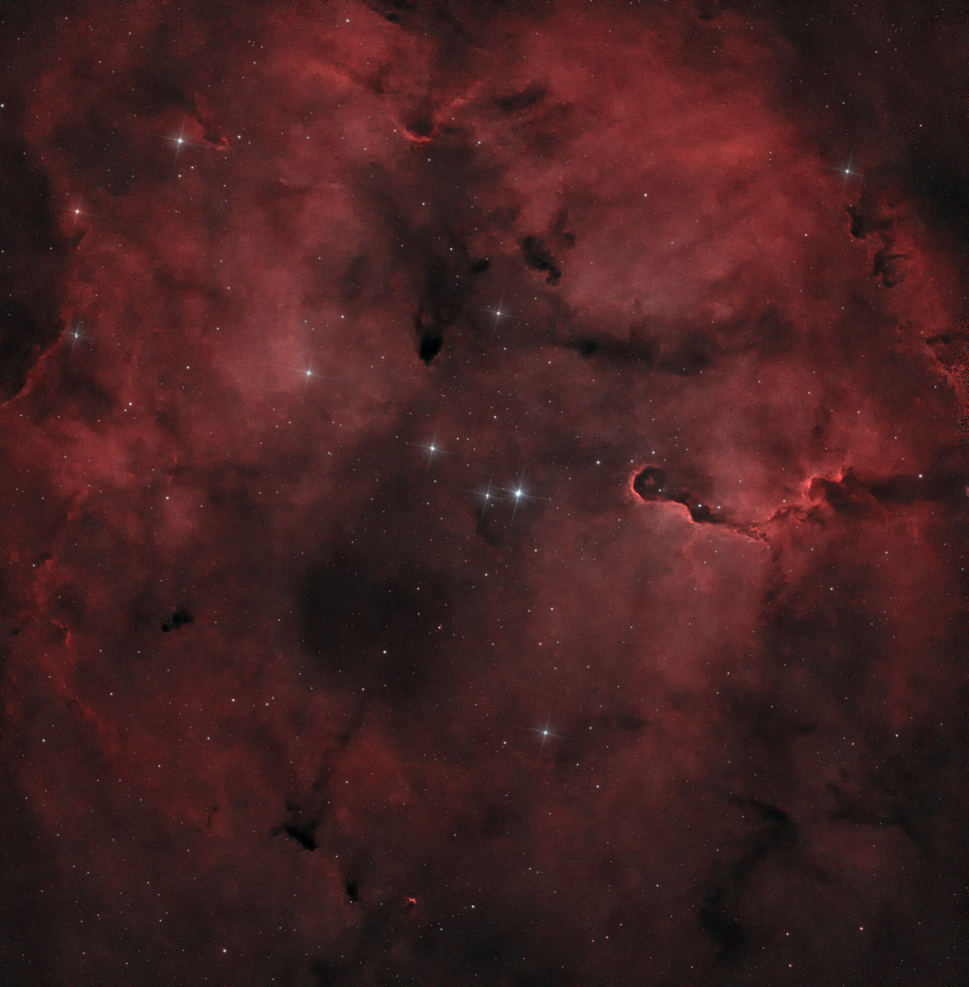

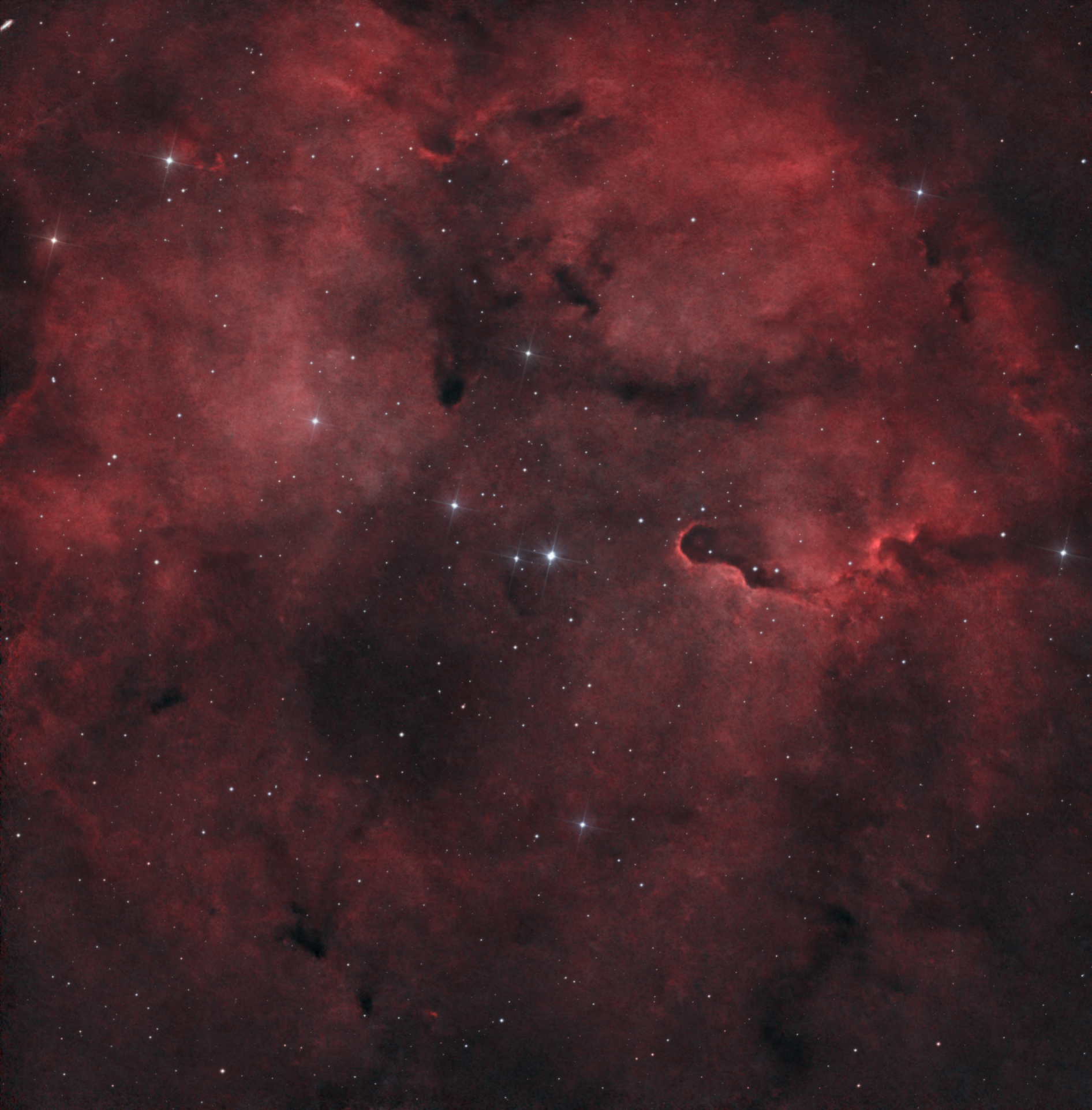

Posted (edited)
320* 30s, gain 60.
traitement stellar studio + snapseed
Edited by Caius
Posted
Quand je regarde les détails dans la trompe et le niveau du bruit je note une différence entre ce que tu obtiens et mon résultat.
J'ai d'ailleurs retravaillé ton stack des dentelles et j'ai refait de mon côté plusieurs nuit dessus avec des temps de pose de 120-45-30s pour comparer.
Ce que j'ai noté :
Bien que les étoiles restent ponctuelles quelque soit le temps d'expo. Les nébuleuse ont tendance à baver avec l'augmentation de l'Expo.
J'ai fait un alignement des différents résultats en mode calques sous gimp pour pouvoir passer d'une image à l'autre.
Et quoi que je face je n'arrive pas à la qualité obtenue avec le traitement de ton stack.
Je vais essayer d'utiliser un bathinov pour vérifier que la mise au point auto est bonne. Peut être que mon problème vient de là.... À suivre.
Posted (edited)
je pense avoir résolut mon problème.
c'était la mise au point automatique qui n'est pas bonne !
en mise au point auto je suis au réglage 585 ou 586 (dépend de la température)
mais en installant un bathinov devant l'objectif je me suis rendu compte que la mise au point n'était pas bonne :Screenshot_2026-07-24-23-10-09-427_com.convergence.dwarflab.thumb.jpg.8007f0e68cf7cfe677161e3e176e9fe9.jpg
C'est vraiment évident
en réglant manuellement à 580 j'obtiens ceci :Screenshot_2026-07-24-23-10-58-251_com.convergence.dwarflab.thumb.jpg.2df3d4fa960c292871890f196d177e92.jpg
c'est beaucoup mieux :
du coup j'ai retenter les dentelles et le résultat est complétement different :
60x60s/tuile (4 tuiles)
sous GIMP: starless, sharp, denoise, courbe
Edited by pachytriton54

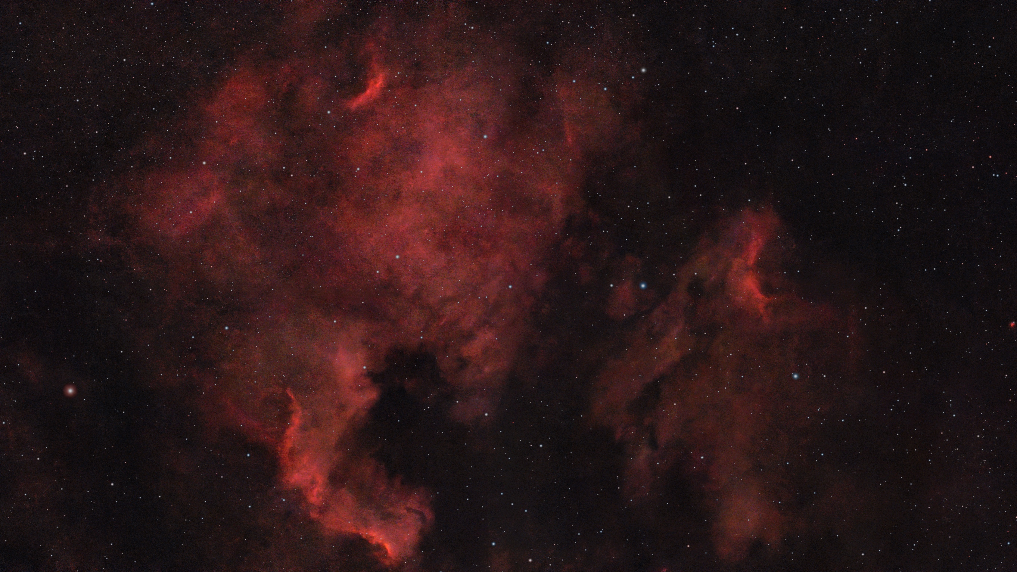

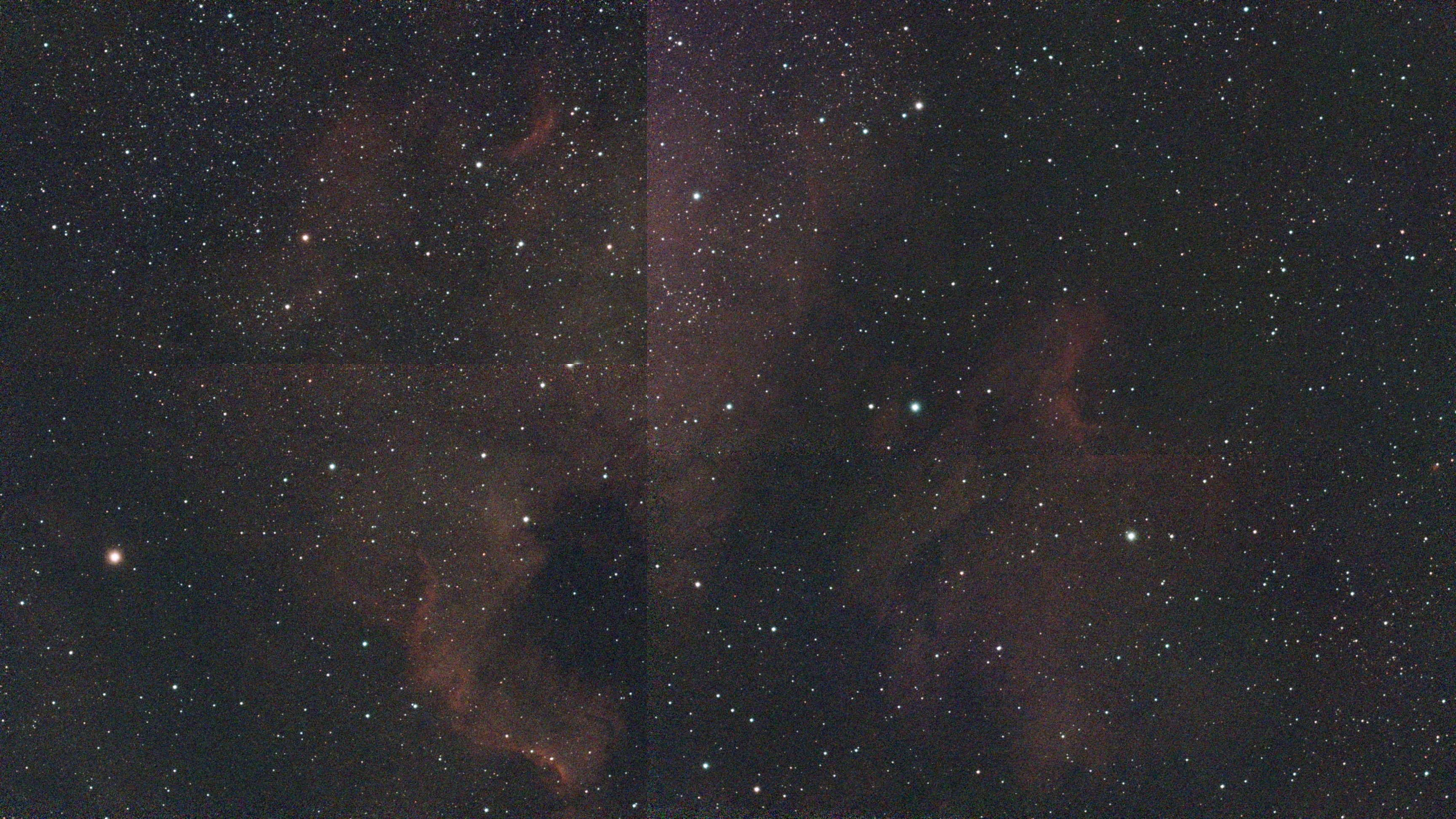

Bonjour, pour une utilisation par quelqu'un comme moi qui ne maitrise pas les logiciels de retouches, en utilisant uniquement les possibilités de l'appareil ça donne ça ? (brut de Caius ci dessus)IMG_0205.jpeg
Edited by jeanlouis42
Posted (edited)
Bonjour @jeanlouis42
Non, pas vraiment.
L'intérêt de montrer la brute, c'est surtout pour appuyer le fait que le dwarf n'est pas un appareil pour faire de l'observation assistée. Pendant la prise de vue l'image n'est pas pré traitée. Et à la fin de la prise de vue, le pré traitement appliqué est vraiment insuffisant pour produire une belle image.
Par exemple, sur l'Amérique du Nord, voici ce que présente le dwarf mini en fin d'empilement :
Cela dit,
1- l'application de dwarflab dispose de fonctions de post traitement. Ceux si sont sans réglages : uniquement ON et OFF. Standard avec réduction du bruit et correction des étoiles, réduction des étoiles, suppression des étoiles, étoiles seules, aigrettes.
Avec Standard avec réduction de bruit et correction des étoiles, ça donne ça :
2- A partir de l'image précédente, simplement un coup de baguette magique dans l'application photo d'iOS donnera :
Jusque là, 0 maitrise à avoir.
Edited by Caius
