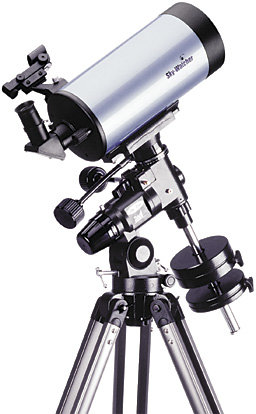

Au fait, est-ce que ce genre d'engin poserait un problème de transport ?
C'est un Maksutov 127 mm sur EQ3-2, il coûte 432 € chez L'Astronome (apparamment c'est une promotion car chez Unterlinden, l'équivalent Orion coûte 550 €). Le tube dans un sac à dos, la monture portée à la main, et hop ! Il n'y a pas de pointage automatique ni de moteur de suivi, mais c'est 127 mm, soit deux fois plus de lumière. J'ai déjà observé dans un Maksutov 127 mm, sous un ciel de campagne, je pense qu'il y a de quoi s'amuser.
Fiontus : je pense que si Staque a choisi un Meade et un "goto", c'est par défaut. En effet, les Chinois ne font pas d'instruments aussi compacts (un Maksutov chinois, ça existe, mais sur monture allemande...) Chez Celestron, les Nexstar sont plus chers (quoique, le Nexstar 4 n'est pas beaucoup plus cher, mais bon c'est cher pour ce que c'est). Bref, il ne restait que le Meade 90 mm monobras...
Ben, pourquoi ne pas prendre un Mak 127?
La monture du 114/900 sera un peu juste j'avoue, un trépied photo, faudrait en avoir un assez bon mais c'est une bonne solution de diamètre transportable.
Associé à des jumelles pour du (très) grand champ et l'affaire et au propre comme au figuré dans le sac!

On reste grosso modo dans le budget mais avec un instrument qui a un meilleur rapport qualité/prix.

Maintenant l'idée du M127 sur EQ3.2 est a reflechir car il me parait bien pratique !
Yes!
Voire même sur un bon trépied photo éventuellement.
