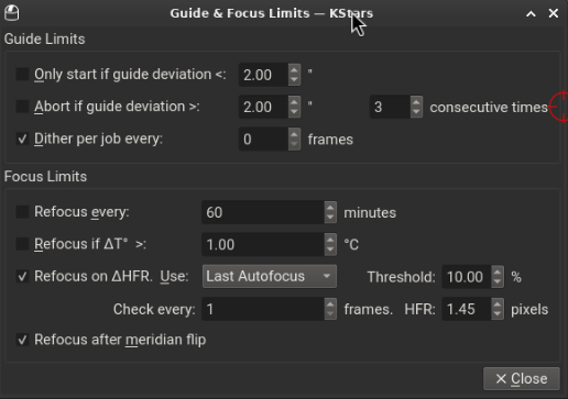

HFR oui pardon !
Ekos a garder 1.45 sur mon dernier Autofocus. Je suis à 1050m d’altitude.
Pour le moment le meilleur que j'ai eu a été 1,11.
ASI294MC Pro
