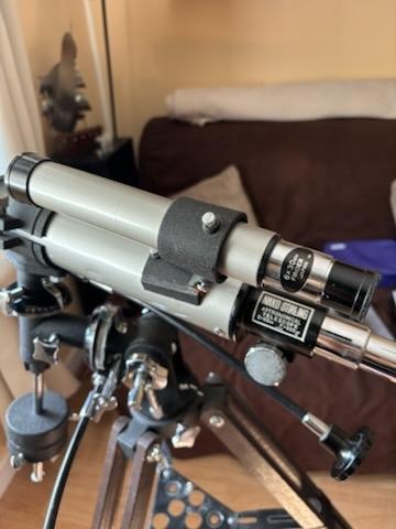

voici mon soucis, j'ai une lentille au niveau de l'oculaire du chercheur qui est fendue suite a une chute. Je cherche donc a savoir si cela est réparable si oui comment?
L'oculaire a un coulant de 24,5mm et il est mentionné 6*30mm sur le chercheur.
voici quelques photos pour imager mon problème , j'ai besoin de conseil svp.
Cordialement
Il faudrait avoir une idée de sa focale* et trouver un oculaire d'occasion équivalent (mais il y a de fortes chances qu'il sera non-réticulé), soit en cherchant dans les petites annonces ici (voire en faisant une annonce de recherche), soit en furetant sur les sites généralistes (le coin-coin ou la Baie). C'est très certainement un Kellner (ça ressemble beaucoup à ceux que j'ai vus ici ou là), ils sont bon marché (si on en demande plus de 20 €, c'est déjà du vol). Il reste à y adapter le réticule (qu'il faut donc précieusement conserver), lequel au vu des images a lui aussi besoin d'une restauration (ça demande du soin mais pas des outils sophistiqués).
* : si ce n'est pas marqué, il faut diviser la longueur du tube de ce chercheur par 6, c'est à dire son grossissement.
Sauf si tu tiens à garder un coté "vintage" à to setup, un chercheur à point rouge (~20€) te sera bien plus utile!
Tu peux avantageusement le changer mais en 24.5 soit les petites annonces ou ebay etc..
C'est oculaire sont certainement des kellner et des hm a deux lentilles.
Oui il y a bien deux lentille dans cette oculaire, je vais chercher dans le marché de l’occasion. Je préfère garder le charme original deux la lunette.
Attention, pour que ton réticule soit net il devra être placé au plan focal de l'oculaire.
Selon les formules optiques, il peut être devant la lentille de champs.... ou à l'intérieur.
Tu pourras déterminer sa focale en divisant celle de l'objectif par 6.
Merci de vos retours, je vais chercher dans les annonces d’occasions au plus près de chez moi . Avec un peu de patience j’arriverai bien à remplacer cette lentille.
