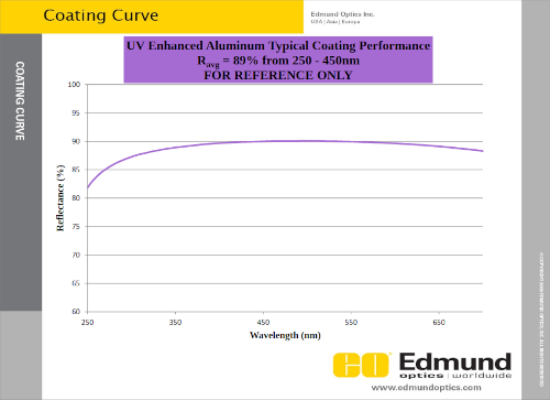

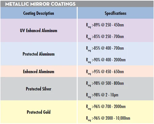

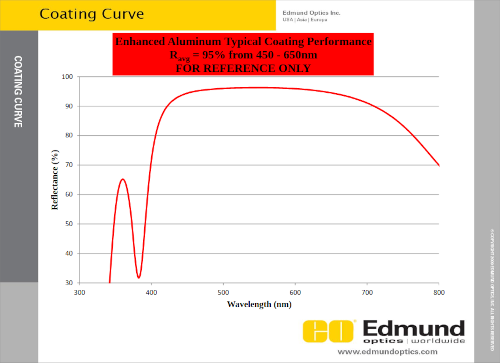

Si tu pars sur un Newton, le rendement aux proches UV entre 320 et 400 nm risque d'être très mauvais avec une aluminure standard. Cela nécessiterait plutôt un revêtement spécial :
Une aluminure spéciale comme cette dernière, va faire sérieusement augmenter ton budget.
Michel, en fait la chose est bien plus ardue que ça. Si encore ce n'était l'affaire que d'un type de protection d'aluminure en particulier.
Mais il faut aussi compter sur le rendement du capteur, le rendement et la qualité du filtre, et le type de verre traversé dans le système optique, globalement. Un bête correcteur qui soit en crown/flint, comme tous les bêtes correcteurs, et c'est presque mort. Au mieux le flux est amputé de 70%, souvent de 80 à 90%, sans parler de coupure nette aux environs de 340-350nm.
