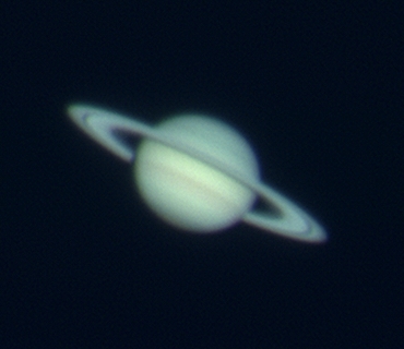

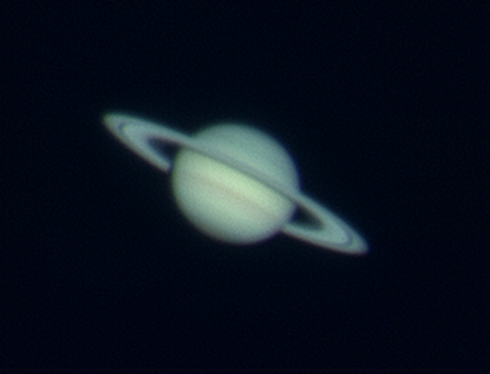

Que les traittements planétaires sont longs et fastidieux ! Pourtant je découvre des outils fantastiques de compositage et de traittement tel que astro art ou registax4, mais c'est au moment de la finalisation de l'image que c'est le plus dur. Il faut avoir l'oeil et je ne l'ais pas.
Donc c'est bĂšte, mais j'ai trois images de la mĂȘme saturne faites gentiment Ă  la toucam pro 1, raw, 150 images compositĂ©es par registax en auto. CN212 F/D 30 le 14/3. puis un masque flou avec astro art.
Laquelle est la meilleure, ça m'aidera pour les prochaines.
Merci.
Ben pour un essais c'est pas mal du tout.
Pour le traitement il te faudrait un peu plus d'images additionnées pour diminuer le bruit.
Enfin un petit qui fonctionne trÚs bien, avec le logiciel iris tu ouvres l'images puis tu ouvres la commandes >-- tu ouvres un cadre avec la souris sur l'image sur la partie nor de l'image puis tu tapes black ensuite sur la partie la plus blanche des anneaux un autre petit cadre et tu tape white. L'équilibre des couleurs se fait automatiquement et voilà le résultat.
Mais chapeau moi je me souvient de mon premier traitement et j'étais loin de ce résultat.

Pour moi, la premiÚre est la meilleure malgrés que ton image soit un peu bruitée (tu as réglé ton gain à combien lors de l'acquisition?). De plus on dirait que tu as un léger artefact sur le bord droit du globe ou est-ce au moment de la régistration une couche s'est mal alignée. Pour les autres le fond de ciel ressort de trop ainsi que le bruit qui va avec.

Moi je vois pas trop de différence entre elles par contre elles me semblent vertes sur mon écran.
Les anneaux doivent ĂȘtre quasiment blancs.
Enfin il me semble !!!
Bonne soirée.
Luc.;)
Oui elles sont bien toutes vertes, je viens de passer le curseur dessus. Je n'arrive pas du tout Ă  les voir vertes. GrĂąve...
Le gain était au 1/3, 25/100e. Je vois aussi le problÚme de décalage de la couche bleue.
Je me suis tenu Ă  1mn d'avi, ça n'est pas assez, peut ĂȘtre 3min sans avoir trop de bougĂ© de rotation ?
Donc faire black puis white, on laisserra les nieux daltonien au repos, et recaler les couches. Ca ira pour celle lĂ , poser plus pour les prochaines. Merci Ă  tous.

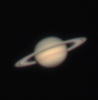

Ca y est j'ai repris le ttraittement complet, suivant vos conseil, ce coup ci sous Iris. C'est le max que j'ai pu tirer de mon avi d'1min, je ferais plus long la prochaine fois. Mais au fait jusqu'Ă  combien de temps peux t'on filmer sur saturne sans enregistrer les effets de la rotation au compositage? A 6-7 m de focale .
Ton 2Ăšme traitement est mieux niveau couleur!
Par contre, la couche rouge bave encore un peu vers le bas (ce qui fait un pĂŽle vert en haut)

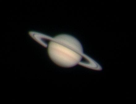

EDIT: VoilĂ
Mais ce sont des ondelettes :s. Mais c'est trop bruité pour pousser plus.

Oui, j'ai vu aprÚs coup en reprenant ton image que niveau ondelette, c'était tout à fait à mon goût;)

Est-ce que tu vois la différence entre les diverses images que l'on t'a posté ici ou pas?
Et plus dur: tu vois la différence entre la derniÚre et la mienne?;)

Sinon la tienne elle bave moins mais elle bruite un peu plus ?

LégÚrement plus bruité car j'ai essayé de pousser un poil les ondelettes, mais elle "bave" moins grùce au recalage des couches et une petite retouche de contraste.

Elle est bien, ta derniĂšre version ; couleurs bien comme il faut. :wub:
Le bruit reste limité, Cassini est assez longue, belle image.
