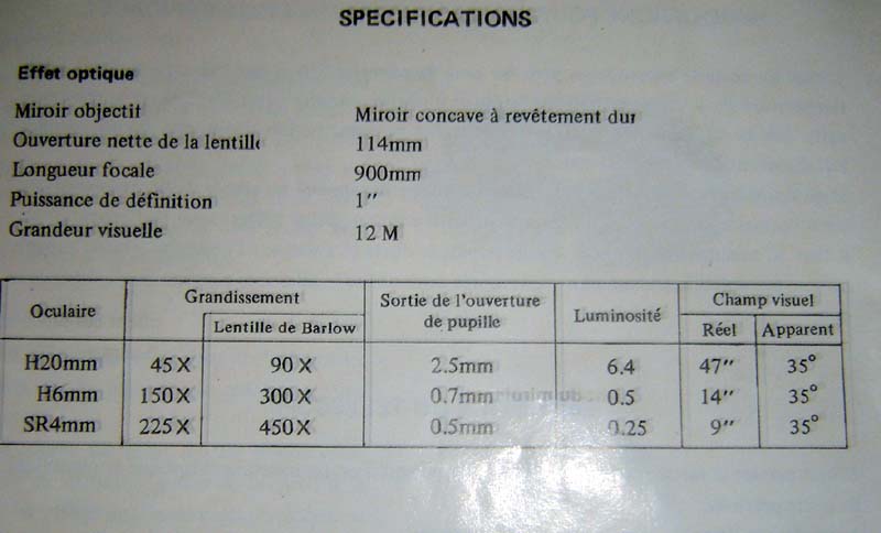

Oui j'ai eu la personne au téléphone, je lui ai demandé de regarder les mesures sur la notice, c'est bien un 114/900.
Il acheté 800 Fr à un particulier je vais aller le voir tt à l'heure...

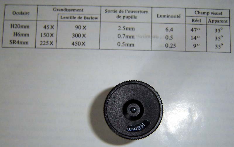

je suis allé voir le telescope il est en bon etat et à l'air robuste par contre j'ai un doute sur le porte occulaire si il est standard je sais pas comment le voir !
j'ai pris en photo les caracteristiques si vous pouvez m'aider ca serait sympa :
Probablement du coulant 24.5 et des Huygens et Ramsden c'est pas vraiment ça, les Plossl chinois basique sont bien meilleurs. Et la barlow doit être du même tonneau. Pour peu que l'aluminure soit piquée.... A ta place je laisserais tomber ou alors propose 30 Euros, ça suffira bien pour ce jouet.
Si tu cherches un bon télescope d'occasion, quitte à ce qu'il soit un peu ancien (mais pas cher bien entendu) les Perl JPM 115/900 sont un excellent choix car les 3 oculaires, bien que de coulant 24.5 sont d'excellents orthoscopiques, bien meilleurs que ces co........ies de Huygens ou Ramsden, et en plus ils sont bien étagés au niveau grossissement. On en trouve de temps en temps et à 50-60 Euros c'est jouable.
Albéric
Pas d'accord Albéric, tu as vu la taille de la lentille comparée au diamètre de l'oculaire?
Je campe sur mes positions, c'est bien du 31.75.
De la merde de Huygens, oui, mais comme tu dis avec quelques plössl ça tourne!
Rits, il suffit de mesurer le diamètre du trou du PO, il doit faire 31.75mm...
Oui d'ac' avec Fiontus, il faut mesurer mais même si c'est du 31.75, avec des oculaires aussi mauvais, une marque que personne ne connais, perso je baisserais un peu le prix, ça limitera la déception si le reste est à l'avenant. Et en cas de bonne surprise tu auras fait une affaire très correcte !
Albéric
La lettre devant l'occulaire signifie la marque ?
parce que la 4mm n'y est pas ou plus !
il y'a une H 20mm, une H6mm et une F 8mm (F c'est quoi ?)
sinon sur la photo qu'est ce qui doit mesurer 6mm ?
parce que le "petit rond" au milieu ne fait pas 6mm ca c'est sur.
Comme ca je peux eventuellement faire un calcul par rapport au pixel
Encore merci

bjr je vient de prendre les mesure que vous m'avez demander .le porte mesure 26 interieur et 32 exterieur .les oculaires mesure tous 25 voila. coordialement.
c'est le 32 exterieur qui m'intrigue ca correspond à quoi? un barlow ?
Le 32 correspond au "porte occulaire" à 1 vis, l'autre en a 2
si vous pouvez encore m'eclairer un peu la dessus ou si je peux adapter du standard
apres je verrai pour negocier le prix
Donc j'avais raison si je compend bien ? :be: (Fiontus : :p)
