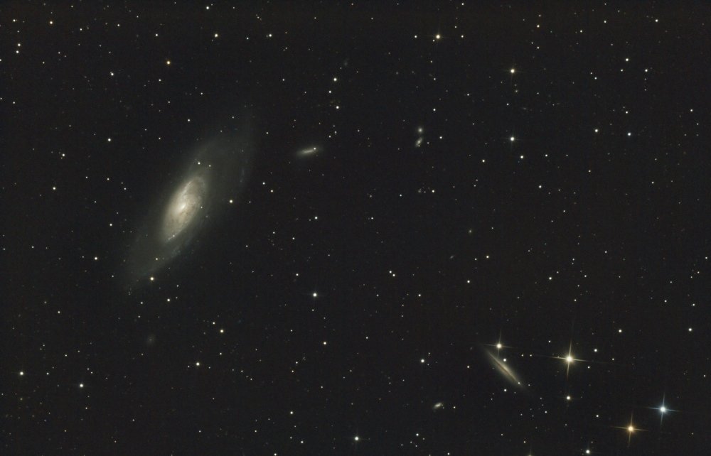

Je vous propose un cliché de la région de M106, particulièrement riche en jolies galaxies.
Tous d'abord une vue d'ensemble:

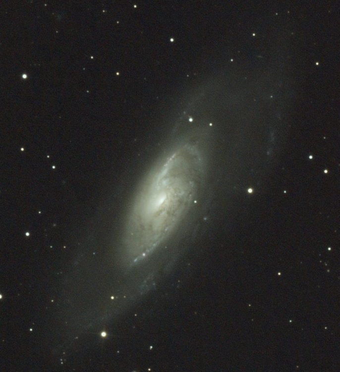

Puis un crop à 100% sur M106:

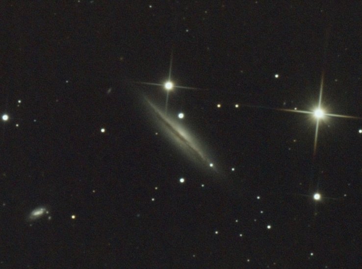

Un autre sur NGC4217 (la grande) et 4226 (la petite):

29x 300s au GSO 200/1000 + 350D défiltré autoguidé.

Très belle image!.En ce moment tu nous sort de
sacrées images.Tu as bouffé de la vache enragée
non?.Bravo!!!.
Hervé
Magnifique Vincent !!
Très douce , couleurs bien dosées , fine , super champ bien riche....vraiment très très belle !!
BRAVO !
Seb
MErci à tous :)
Super image, juste un peu rouge.
J'ai des soucis avec mon fond de ciel. Si je le rends noir les galaxies sont vertes... Je vais essayer avec un masque de luminance pour voir.
Tu as même la supernova "SN 2008bn" dans NGC 4226
Oah! Après l'astéroide surprise dans les Pléiades, voilà la supernova bonus sur M106! Décidément je suis verni ! :)
Concernant la vache enragée, ça fait trois mois complets qu'on n'a pas eu de conditions pour faire du CP ici, alors là je me suis éclaté comme jamais :be: Maintenant, je dors. ;)

Bel ensemble.
Le suivi est bon.
En revanche les couleurs me paraissent un peu trop jaune - verte (presque monochromes).
Je préfére l'image réduite qui montre l'ensemble du champ. Les crops font remonter un peu trop le bruit dans les faibles signaux.
En voyant l'image je me suis dis que c'était fait avec un truc de fou. Mais non, rien que du matériel commun. Quel talent ! Dans la prise de vue, 2m de focale autoguidée ! Traittement doux, pas chercher à supprimer le bruit pour conserver un max de détails. J'aime bien les couleurs. Avec quoi as tu autoguidé ?
Bravo encore, j'aimerai en faire autant.
Merci :)
Concenrant les couleurs, j'ai bien du mal à obtenir ce que je veux en effet.
En voici une ou j'ai essayé de rougir les galaxies tout en dé-rougissant le fond de ciel (merci PixInsight et les masques de luminance), avec un coup de saturation en prime:
Ca m'a l'air un chouia mieux, je vous laisse juge.
Pour le bruit, je dois dire que PixInsight fait des miracles avec son réducteur de bruit sélectif en fonction de la luminance!
Concernant la focale, je n'ai "que" 1 mètre, je m'aperçois que j'ai fiat une faute de frappe. J'autoguide avec une SPC900 NB-LP derrière une lunette Antarès 80/480 (une petite achro achetée ches l'Astronome) avec PHD Guiding, en utilisant le pulse guiding de EQMod plutôt que le port ST4.
