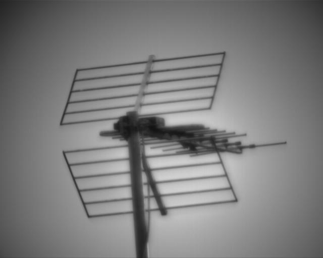

C11 + 0.63 + visual back
Bon avec le réducteur 0.63 c'est un peu mieux déjà.

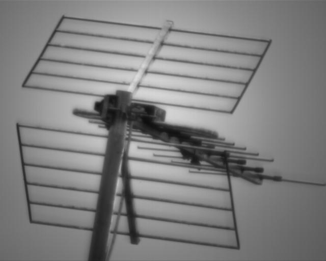

C11 + 0.33 + visual back
Ca commence à être bien large là.

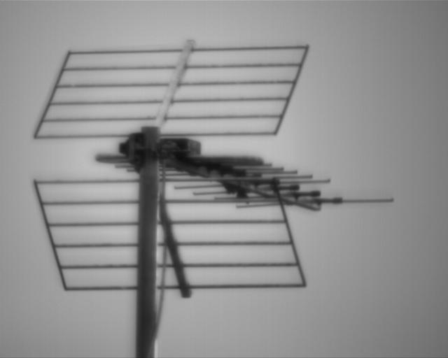

Du coup, j'ai essayé avec l'adaptateur fourni ainsi qu'un porte oculaire T->31,75 trouvé chez scopestuff.
C11 + 0.33 + adaptateur T + bague 15mm + raccord 31,75
C'est encore un poil plus large. je pousse encore la mule avec le raccord 30mm.

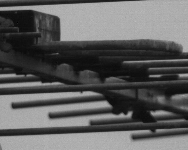

C11 + 0.33 + adaptateur T + bague 30mm + raccord 31,75
Aïe, c'est 'achement large là.

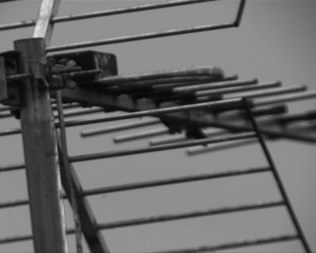

J'ai essayé avec 45mm, impossible de faire le point. Mais j'ai tenté un dernier essai de folie. La double réduction !
C11 + 0.63 + 0.33 + visual back
Là ca vignette à mort mais qu'est-ce que c'est large !!!
