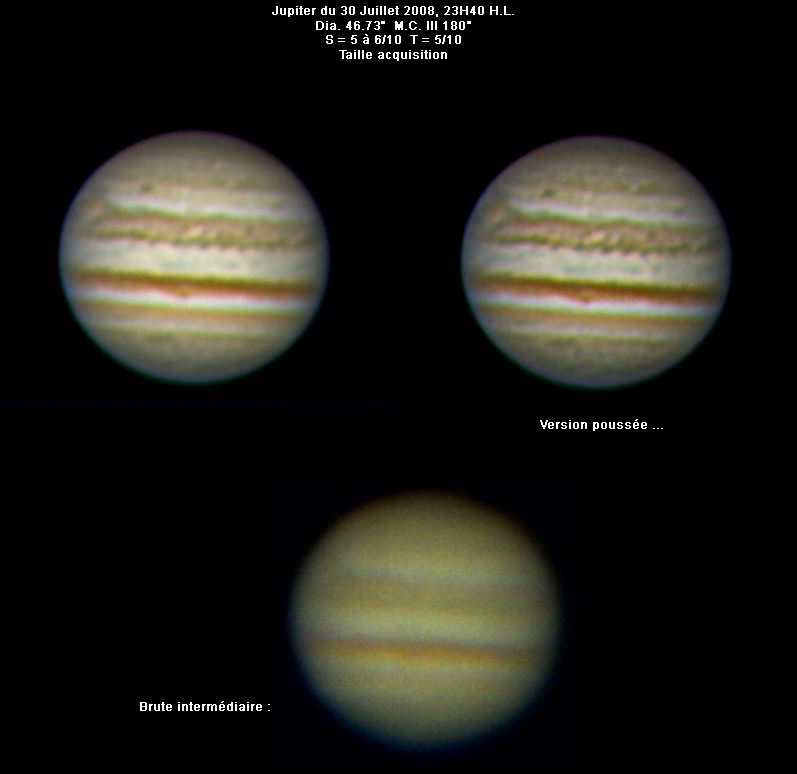

Ben oui, j'avais pas traité les shoots de fin Juillet, alors je m'y suis collé cet après-midi.
Rien d'exceptionnel, avec une turbu résiduelle génante, et un astigmatisme dégradant les images H.R. à corriger (problème au niveau du collage du miroir secondaire).
C'est la première série correcte avec ce Newton retouché (primaire et secondaire, aluminure Hilux) ; je pense qu'il y a de la marge de progression, étant donné que j'ai obtenu mieux l'année dernière, avec les optiques "originales" ! ;)
Donc une planche de la meilleure des 6 :
Paramètres :
Newton 254/1200 retouché sur EQ6 de base ;
Webcam SPC900 derrière une Barlow Powermate X5, filtre Baader UV/IR ;
séquence (Astrosnap, fenêtrage) de 120 secondes à 10 images/seconde, mode "Optimisé" couleur ;
obturation 1/50e, gain 75 %, gamma 0.
Traitement Iris, 600 images gardées sur 1200.
Et une animation des 6 images de 23H00, 23H09, 23H20, 23H25, 23H31 et 23H40, heure légale :
Voilà, tout ça sur le Causse Méjean, en Lozère (48).
A vos critiques ! ;)

Salut Vincent,
Jolie planche même si la turbu se ressent fortement, clair que cette année, Jupiter est très hard et je n'ai de mon coté rien sorti de montrable pour le moment sur la région parisienne...
Quel soft utilises-tu pour l'anim?

Salut Thierry
Merci !
Il s'agit de Gif-animator, le truc tout bête mais au moins très simple.
Mais y'a sûrement mieux pour faire de belles animations ...

Très belle animation, vraiment, et quand même pas mal de finesse sur ton image (et un traitement toujours aussi soft qui n'abime pas l'image même quand tu dis que tu le pousses...)

ton anim' est vraiment belle on voit clairement les multiples tempêtes... ça claque!

Hey salut Vincent,
Ba oui pas mal du tout, les couleurs sont vraiment pas mal.
Et je pense qu'elles seraient encore plus regardable si tu les
présentais à 80-70% de la taille d'acquisition....moyen de gagner
en finesse quand les images sont un peu voir beaucoup "empatté"
par la turbu.

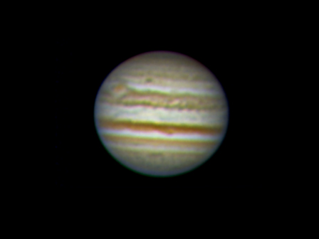

En voilà une (image N°4 de la séquence), que j'avais réduite à 75 % à la demande de Vanessa :

Dis Vincent, à bien y regarder, tu n'abaisserais pas un peu la couche rouge, toi?
Ou remonter un poil la verte...
Aie, pas taper, hein? C'est mon Prof en la matière qui m'a appris l'exigeance!;)

  Lasilla a dit :
Heu ...
A bien y regarder, c'est bien possible ...
C'est même sûr.
Je la remet sur le métier ... dès que possible ! ;)

Géniale l'anim, elle montre bien les différences de qualité suivant le temps, due à la turbulence.
Comme ça les débutants sauront qu'ils peuvent tomber sur la bonne période...
... ou pas :be:
Tiens, j'avais zappé une image de juju ... dommage elle est sympa, avec des couleurs. Perso j'aime bien la version un peu poussée, la version normale étant un peu trop sage à mon gout.
