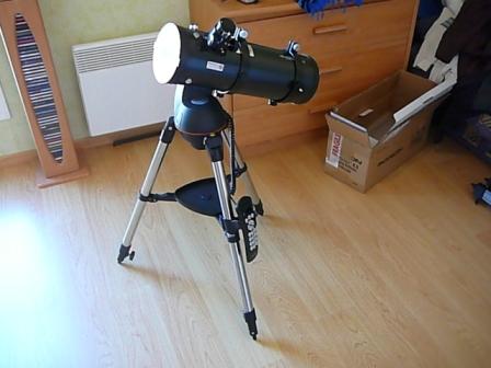

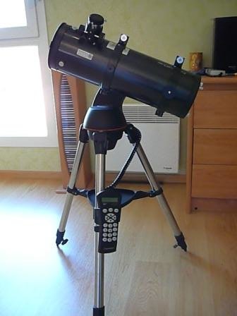

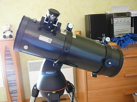

Tube testé en configuration sur Nexstar SLT. Le gros avantage de ce tube newton est d'être très court (45 cm), le pointage du zénith est possible avec cette monture sans aucun risque de collison du tube contre la monture.
Autre avantage, le faible poids du tube: la mise au point entraine des vibrations mais avec un amortissememnt en 4 secondes, ce qui est correct à faible grossisssement (18 à 45 X).
D'ailleurs avec l'oculaire de 25 mm, l'objet apparait toujours dans le champ de l'oculaire en mode GOTO; il n'y a qu'à recentrer avec l'oculaire de 9,5 mm ensuite !
Une excellente combinaison donc pour de l'observation 100% visuelle en semaine (transport facile et rapide, mise en oeuvre immédiate).
