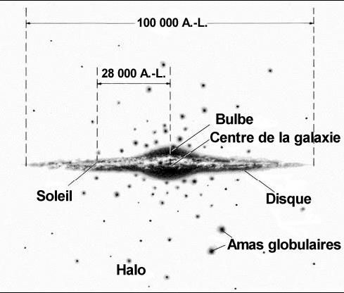

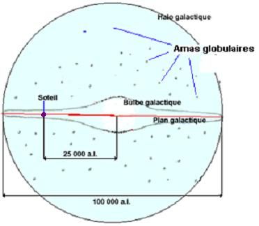

A noter que plus les amas globulaires sont proches du bulbe galactique, plus ils perdent de la population, mais rassurez-vous cette perte est minime.
Les astronomes ont séparés les amas globulaires en deux groupes principaux :
> Les amas du disque sont proches du bulbe et sont moins nombreux. Ils ne sont pas plus éloignés que 26000 al du centre galactique et 13000 al du plan galactique.
Ils ont une vitesse orbitale assez rapide (150 km/s environ) et gravitent autour du centre galactique, on pense qu’ils sont associés à part entière à la galaxie et qu’ils se seraient formés en même temps qu’elle.
> Les amas du halo forment comme une grande sphère autour du centre galactique, leur vitesse est bien plus faible (50 km/s environ) et de nombreux d’entre eux ont un mouvement rétrograde, c'est-à-dire qu’ils tournent dans le sens opposé de la rotation de la galaxie.
Il faut savoir que le halo de notre galaxie contient un grand nombre d’étoiles isolées (99% des étoiles du halo), on pense que ces étoiles isolées sont liées à la formation des amas globulaires.

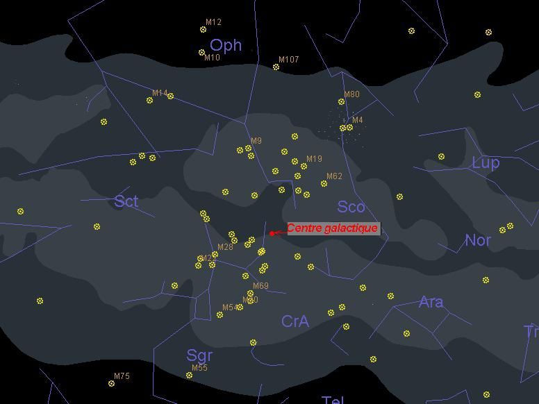

Amas globulaires dans la région du centre galactique (D'après RedShift 5)
