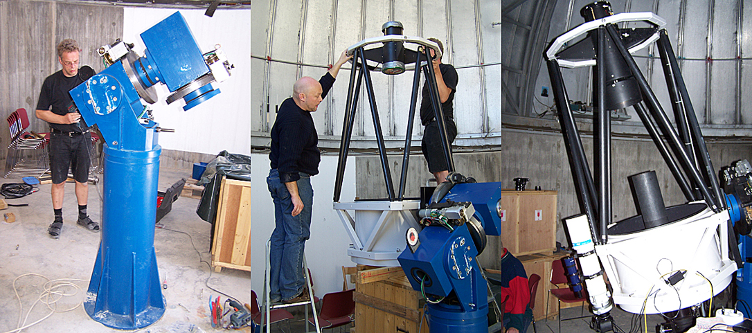

Gilles,
Christian, en fait tu n'as pas tord, j'aurai probablement prochainement aussi un RC, mais le choix n'est pas encore fixé sur la taille :)
un comme celui ci sans doute ? :p:p:p :
C'est sûr qu'en entre ville un RC ne sera probablement pas idéal.
Peut etre le C11 de papilain !?
