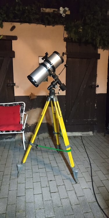

Bon je me suis amusé a la bricoler cette après midi :)
j'ai dévissé cette barlow intégré , et j'ai enfin pu faire une vraie collimation  digne de ce nom .... c’était encore le réglage d'origine , complétement a coté de ses pompe d'ailleurs .( pas loin d'1.5cm du centre sur le primaire )
J'avais encore les oculaires d'origine du Meade etx-70 qui trainait dans une boite , il ont été tunés avec du scotch pour qu'il tienne bien dans le porte instrument :)
A l'arrache :) !!!!
C'est un Seben tuning maintenant , pour la famille et les gamins ca va le faire .
J'ai trouvé que la qualité d'image y avait vachement gagné en virant cette Barlow intégré , mais c'est plus qu'un 150/700 maintenant ...
je vais peut etre lui prendre un oculaire SEBEN zoom 8-24mm a 66e pour boosté le blignou .
j’hésite quand meme avec la Meade 4000 qui pourrait me servir sur les autres télescope a l'occasion aussi.
ahhhh , vous allez vous marrer , je t'explique pas le pied que je lui ai bricolé !
par contre c'est du costaud et bien stable , c'est un pied de géometre :):):)
