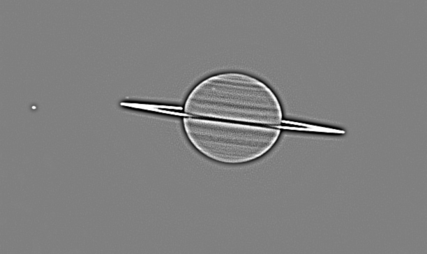

Une autre façon des les visualiser est de passer un filtre passe haut et de faire une animation :

EDIT: je regarde, je regarde, et je trouve un peu bizare les anneaux de saturne, à comparer à la "fluidité" des bandes je trouve cassini un peu flou.....

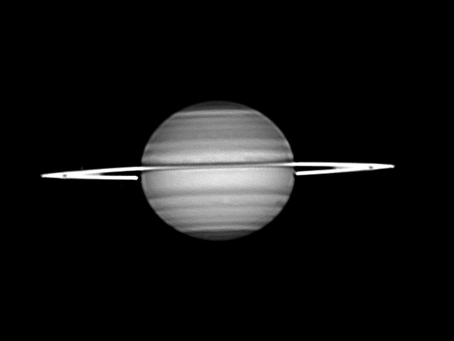

En visible (R-RVB)
En IR
En IR version hard :
Saturne en mouvement sur 1/4h environ
Un résumer de la série de prise de vue :
C'est nettement mieux que ce que l'on avait début janvier :

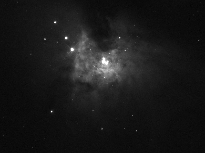

Il est installé sur une table équatoriale toujours Skyvision, elle a eu des débuts difficiles, mais après les tests que j'ai pu faire, finalement l'électronique a été intégralement revue, maintenant ça fonctionne plutôt bien. C'est nettement suffisant pour du planétaire. En ciel profond c'est à voir, la prise au vent reste un problème. Mais en rusant on peut quand même sortir des choses voici par exemple une image brute de 2s de pose à la DMK , il n'y a aucun traitement.
C'est vrai qu'elle pourrait être plus définie je pense, mais le ciel n'était pas encore parfaitement stable, on peut avoir encore mieux au pic. Ce que tu constate est sans doute lié au fait que le logiciel (prism en l'occurence) aligne sur le globe et pas les anneaux. Tu les images du T1M on a gagné un peu en résolution en traitant en multizone, ça donne ça en forçant :
Je ne sais pas si le même traitement fonctionnerait bien sur les images du T300, il faudrait essayer.
carrement moins flou sur l'image que tu proposes !

Tes saturne au T300 et au T1000 sont fantastiques même si j'ajouterais un petit bémol sur certaines images du 1 mètre dont le traitement est trop poussé à mon goût (rebond sur le bord de la planète, contraste des bandes équato. un peu trop marqué). Mais ça n'est qu'une question de traitement et cela ne remet pas en cause la qualité de telles captures !

Le traitement poussé c'est volontaire pour faire ressortir les détails de l'atmosphère. Tu n'as pas trop le choix en fait.
A la grande époque de l'utilisation de cet instrument en planéto c'est ce qui se faisait généralement car le sujet d'étude était l'atmo :
Après si c'est juste pour faire de la belle image façon APOD, là j'y vais plus molo, d'où la version couleur, mais on voit bien moins de détails.
Le visuel au T1M oui ne en a fait à 1300x avec un Ethos 13. Le plus intéressant en fait c'est d'avoir une bonne vision des couleurs qui permet de mieux savoir si ce que l'on fait au traitement est juste ou non. Une dominante rose-ocre d'une côté est évidente et verte de l'autre, nos caméra n'ont pas la berlue.
