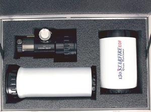

J'ai vu l '"AP 130 gran turismo" chez le Telescope à Paris: elle est à pleurer.
Démontable en 3 parties, PO de compet, valise adéquate, malheureusement le prix qui va avec. :cry:

La 130/819 d'AstroPhysics me permet de gagner deux kilos et se démonte (!!) en trois parties. Tout cela lui octroie sans discussions la première place question portabilité (et prix du même coup, on s'en doute)

Oui, je pense qu'elle passe sans soucis en bagage à main en cabine (démontable en trois parties en plus)

Cémoi : tu sais combien ça pèse' date=' une lunette Astrophysics 130 mm ?[/quote']
AstroPysics 130mm : 6,8kg
WilliamOptics 132mm : 8,8kg
Pour comparaison:
Mewlon 180mm : 6kg
Mewlon 210mm : 8kg
C6 : 4kg
C8 : 5,5 kg
Plutôt pas mal placée, peu de différence avec le C8...
