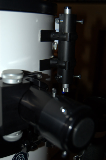

Edit : tiens j'en profite pour faire voir un bricolage de support laser vert : tube PVC32 + deux collier PVC + 2x3 vis à 120° + pattes alu avec scotch double face + peinture noire.
