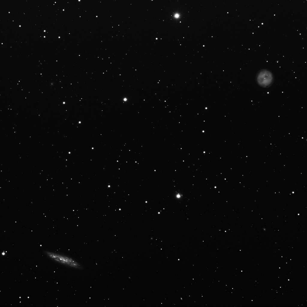

Bonjour. Une premiere lumiere pour la nouvelle Atik 4000 (pour moi, au moins, commes nos clients l'ont deja utilisie pour plusieurs reussites!) Juste le temps de faire 40 minutes de Lum sur l'Hibou/M108 avant l'arrive du soleil.
Lulu Meade 127, 8x5 minutes filtre Baader Lum. Gite astro Les Granges,
Hautes Alpes.
Notez que les etoiles dans les coins ne sont pas mal sur ce capteur de 15x15mm. Bien fait la lulu, alors. Je m'inquietais avant de recevoir la camera mais enfin pas de probleme
Owl/M108
Olly.
Joli champ, le fond du ciel est peut-être un peu trop noir sur mon écran mais pour une première lumière, c'est réussi.
L'image est à 50% de la taille d'acquisition? Ce serait intéressant de voir la full.
Thierry
Cette ccd promet de faire des ravages...

Merci. Pour la couleur il faut que j'attends que mes clients utilisent une autre lunette! Comme la 127 est superbe ca risque d'etre long... Par contre je viens de commander une Tak FSQ pour Les Granges. Un peu de competition pour la 127, alors...

Belle image bien fine faite sous un ciel bien calme...:rolleyes::rolleyes:
Marche bien la 4000, un CCD taillé pour les lunettes et focales courtes.
Chistian
belle image Olly, belle image !!!
un tout petit chouilla sombre, mais vraiment un chouilla;
bravo a toi !!!

Pour mon image, c'etait juste un truc vite fait - 40 minutes. En ce moment je fais des essais avec la 4000/ZS66. GRAND champ!

La planéïté du champ semble être au rendez-vous (comme on à pu le lire dans les différents tests de cette lulu sous d'autre marque...)
En le chromatisme n'a pas l'air de trop "baver", même avec une CCD! Intéressant!
Belle image ollypenrice
