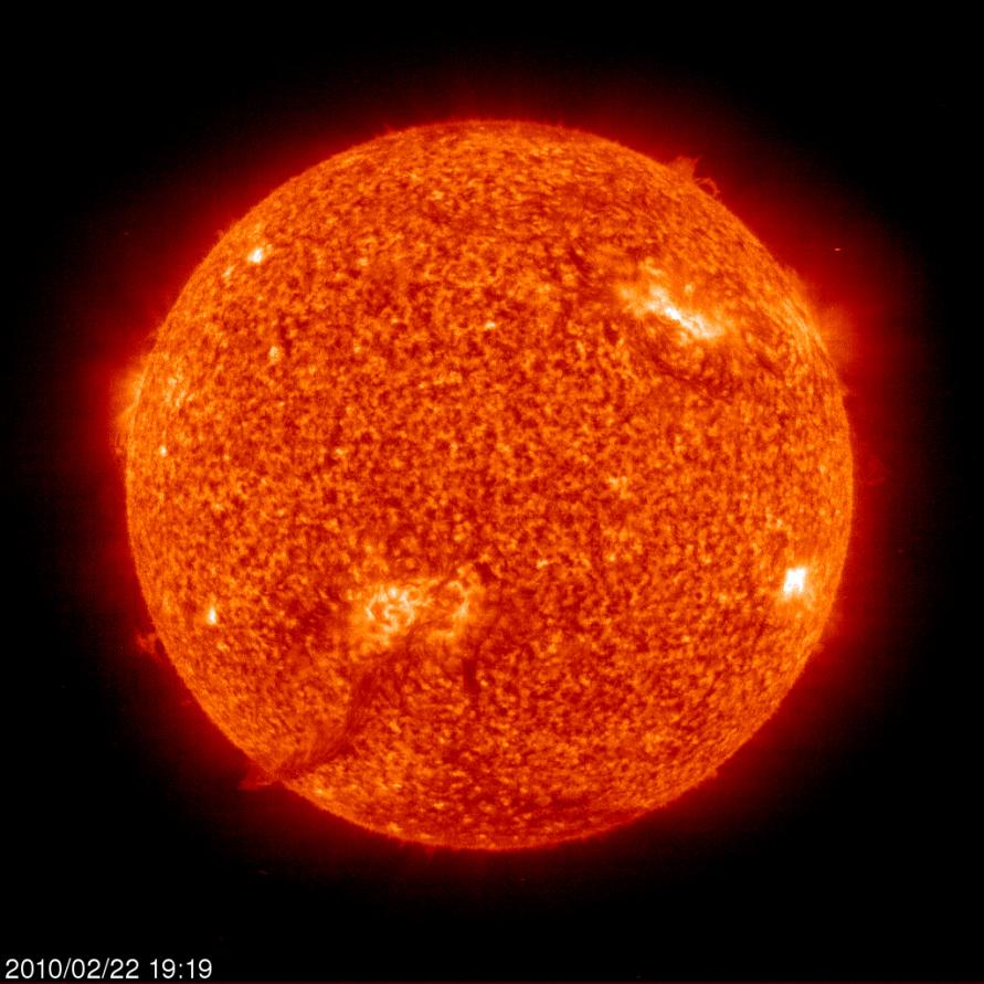

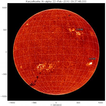

Les fanfants :p, on voit encore bien cette protu façon "3D" sur l'image de Soho, en bas à gauche :wub:.
La face désormais tourmentée de notre bel Astre.
