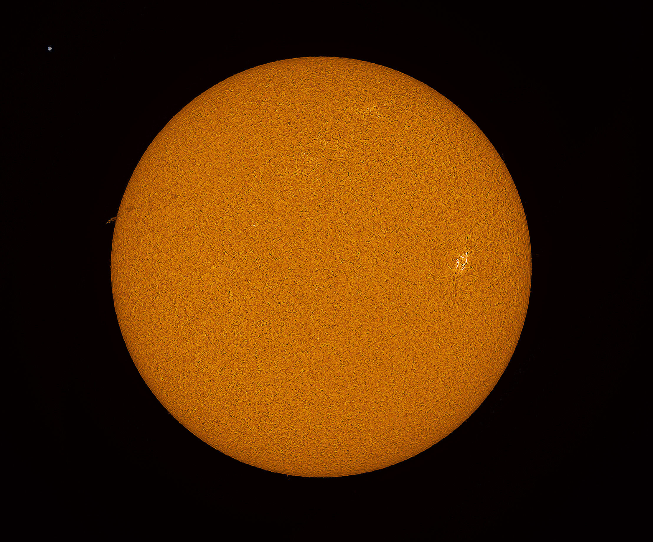

une petite animation faite durant l'après midi du 30 octobre entre 13h26 et 16h15 HL avec la fs60 muni de son sm40 double stack, BF10, glasspath x1.7 et zwo178mm
34 films de 600 images toutes les 5 minutes (nuages compris :) )
traitements AS3! , photoshop, virtualdub
Gif à 7 img/s (10Mo)

Olivier et Steph,images impressionnantes et cette sensation 3D👍
Jean Louis

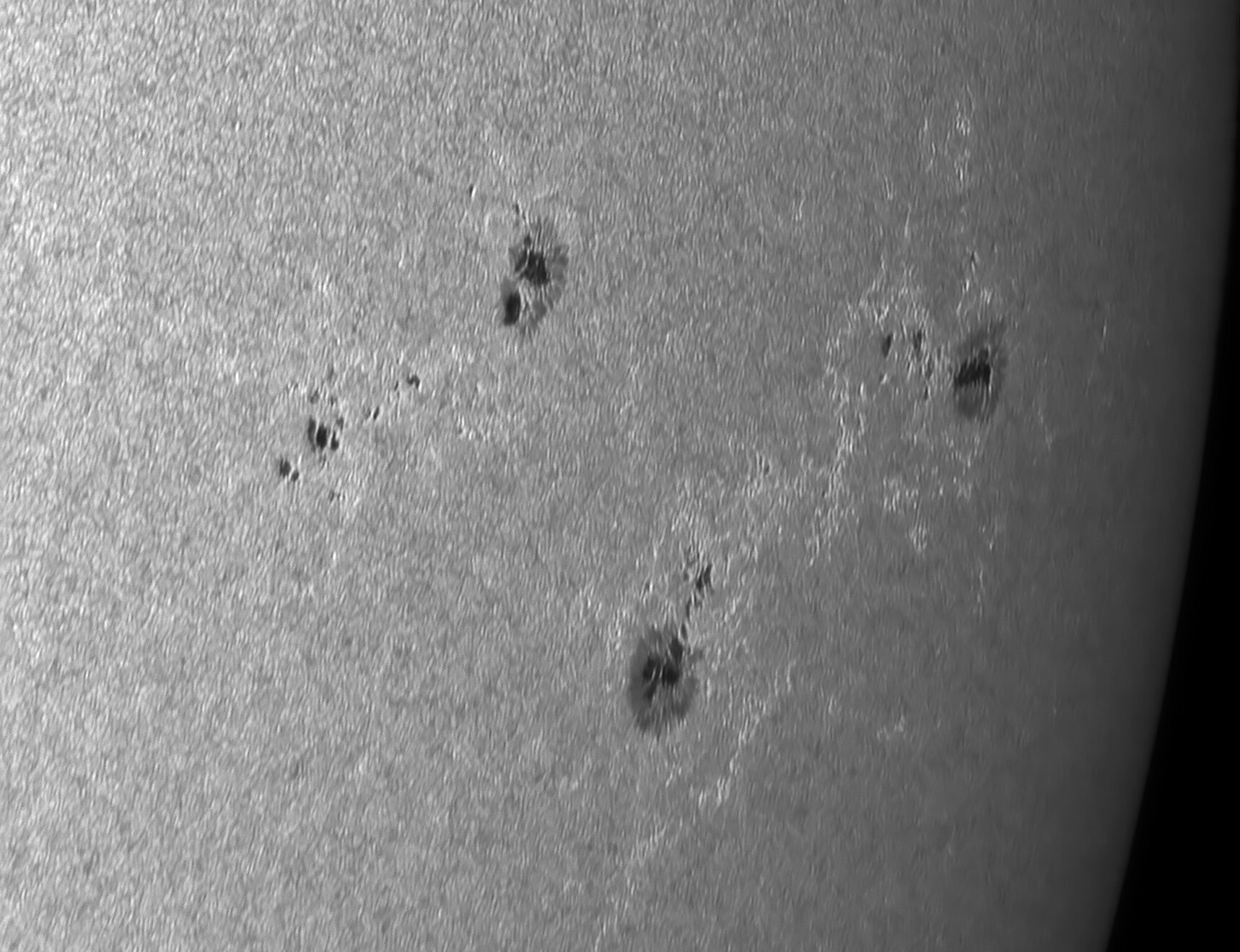

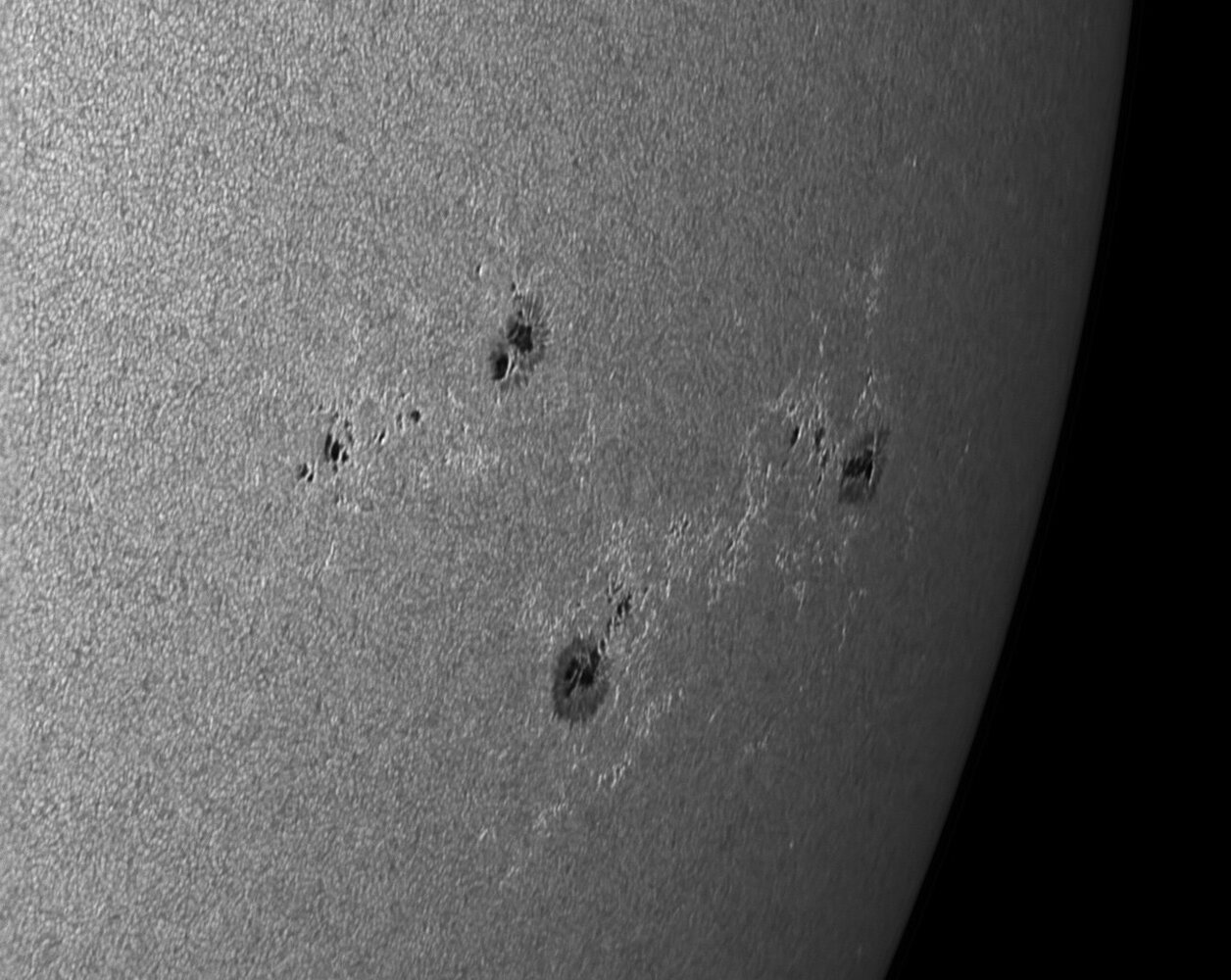

Après les excellentes photos précédentes (et dessins), une photo du 6 novembre, lumière blanche. Il y avait pas mal de nuages de moyenne altitude, seeing moyen, pas trop de turbulence, mais le H-Alpha n'était pas top.
APM 152ED + Hershel Lunt + Glasspath x2 devant DMK41. J'attends une barlow x3 pour améliorer l'échantillonnage (enfin je pense).
Jean-Marc
Tu as un échantillonnage de combien en théorique avec le matos énoncé? Avec ta lulu, il faudrait qu'il soit en théorique autour de 0,25"/pixel je pense (120 / Diamètre / 3 en lumière blanche)
En théorie, 0,40"/pixel, mais je ne suis pas tout à fait sûr de la résultante sur ma caméra, car je ne suis pas sûr de la focale totale avec le glasspath x2.
Je pense même moins. En microscopie j'ai l'habitude de travailler avec un échantillonnage de 6 minimum. Je trouve que 2 à 2,5 voire 3 ne sont pas suffisants pour bien rendre les plus petits détails.
J'ai une barlow x2 mais en 2", et je ne peux pas la mettre entre le Herschel 31,75 et la caméra, et bêtement, je ne pense pas avoir fait l'essai de mettre la barlow avant l'Hershel ?  :O_o:
Une barlow 3x en 1"25 améliorera les résultats. Cela me donnerai en théorie : 206 x 4,7 /3600 = 0,27"/pixel Cela collerai à votre calcul.
Jean-Marc
L'échantillonnage de l'image mise sur le forum est d'environ 0,65"/pixel mais elle est peut être réduite? C'est un ordre de grandeur (à +ou- 0,05) car on ne voit pas beaucoup de portion de disque.

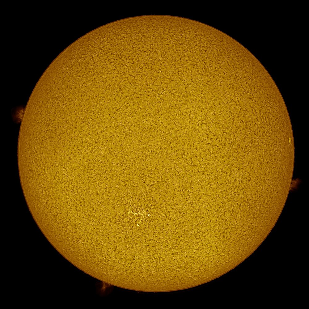

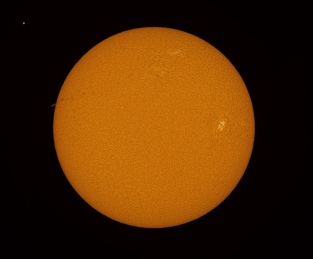

Photos du 08/11 avant que le temps ne se gâte !
Photos en lumière blanche. sur une lulu 152ED fd/8. J'y ai mis 2 glasspath, x3 et x2. Hershell + DMK41
J'obtiens un peu plus de détail, mon échantillonnage étant meilleur.
J'ai également fais du HA avec la 152ED au lieu de ma 127. Mais je n'ai pas mis d'ERF dans l'apo. J'ai un ERF de 75mm dans la 127, mais impossible à transférer dans la 152.
Donc j'ai rapidement fais quelques avi pour rien cramer. Etrangement le FP du PST n'était pas chaud !
La qualité est loin de la qualité de Paul.
GP x1,25 pour amener le la focale à fd/10 + Modif PST + GPx2 sur DMK. Mais là je manque cruellement d'un meilleur échantillonnage et d'une bonne MAP
Jean-Marc
Effectivement Jean Marc, on voit que tu as plus de détails dans l'image prise en lumière blanche. Bravo. De plus aujourd'hui, le ciel était parfaitement transparent (du moins par chez moi), ça change tout !!! Et en plus le seeing était bon...
Pour ton image h-alpha, il doit y avoir effectivement une amélioration à faire quelque-part car tu dois pouvoir faire bien mieux avec 150mm de diamètre 😀 Mais c'est déjà pas mal, on voit de la finesse et peut être un problème de flat? (coin clair en bas à gauche / coin sombre en haut à droite).
Sans erf, j'aurais pas osé tenter car j'ai tendance à rester admirer le soleil 🌞😜 Et puis je sais pas comment sont fichus ces modif pst? Il y a bien un filtre bloquant quelque part? c'est lui qui devrait chauffer?

Merci Nico,
Je n'ai toujours pas fait de flat :laughing:, j'aime bien brûler les étapes pour voir ce que cela donne et m'orienter ensuite. (mais je fais gaffe à mes yeux). D'ailleurs je n'ai pas fait de visuel sur la 152.
Le FP doit faire en partie filtration, puisque c'est (il me semble) 2 miroirs à 85% de réflexion, qui donne ensuite un peigne de pics. Puis, tu as raison, il y a normalement le filtre ITF qui fait comme un ERF, avant le BF5. D'ailleurs, sur les premiers PST, il n'y avait pas le filtre ITF.
Mon ITF était oxydé, je l'ai remplacé par un KG3 + filtre RED n°29 + filtre UV/IR cut. Mais cela devait bien chauffer quelque part.
J'attends la barlow x3 pour retester cette config. L'avantage de l'hiver, le soleil étant moins haut, cela chauffe moins.

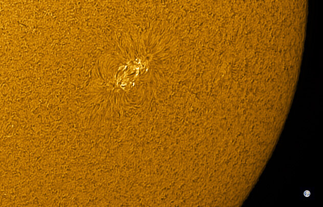

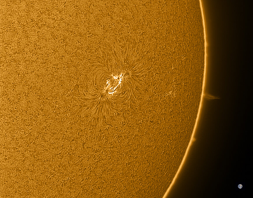

En Dordogne aujourd'hui, les conditions étaient très bonnes ! Ciel transparent pour une fois et seeing pas trop mal 😀 J'ai donc directement pointer la région active AR 2781 à 600mm de focale avec mon objectif favori + mon daystar chromosphere et l'asi 1600mm.
Même si le fait d'avoir un d-erf en entrée de filtration stabilise l'air dans l'optique, je ne pensais pas honnêtement qu'il était possible de sortir une image comme ça avec mon objo dont l'ouverture réelle ne dépasse pas 85mm...
Vivement que mon erf qui sera dédié à ma lulu de 150mm arrive... et dire qu'elle est dans un carton 😅
Image présentée à 0,5"/pixel si vous affichez l'image à 100%

@weirdnico  absolument incroyable ce que tu arrive à  sortir avec cet objectif

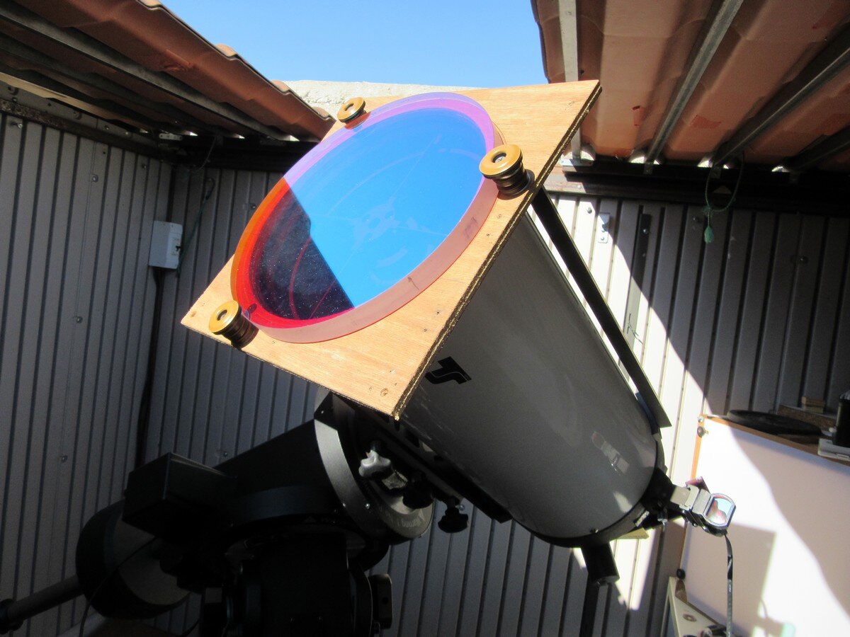

Sur ma notice du daystar quark, il est indiqué que "pour prévenir des dommages, nous recommandons l'utilisation d'un filtre de rejet d'énergie sur des instruments d'une ouverture de diamètre 80mm ou plus, ou lorsque l'on désire observer le soleil pendant de longues heures pour suivre l'évolution de la chromosphere solaire et des protubérances actives. Ces préfiltres de couleur rouge ou jaune, s'emboitent sur le pare buée de la lunette ou directement sur le barillet objectif. Le système peut aussi être complété par un filtre UV/IR cut qui sera assemblé à l'avant du filtre daystar quark afin de supprimer totalement le rayonnement secondaire des UV et des IR"
Mais tu peux toujours essayer de prendre avec une sonde les températures qui seraient atteintes derrière un simple filtre UV/IR cut de 50mm que tu pourrais placer à l'entrée du porte occulaire?
Et sinon, tu pourrais installer le baader d-erf de 75mm qui est plus épais à l'intérieur du tube comme cet exemple en démontant la partie arrière :
