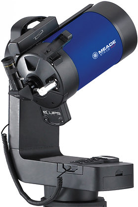

Si Monsieur aime les gadgets, il y a aussi le nouvel ETX LS qui sa caméra de pointe intégrée. Mais là, l'astrophoto ne sera possible que pour du planétaire.
  chonum a dit :
Table équatoriale en option.. A venir, comme le télescope qui sera dispo en France d'ici la fin Août..

Pourquoi que pour le planétaire ?
Si la caméra peut tourner, y'a pas besoin de table équatoriale.
Je vois pas trop l'intérêt d'une caméra CCD intégrée si on peut pas avoir au moins 30s de pause.
J'ai fureté un peu, ils sont pas très causants sur la photo.
Je dis ça parce que sur le skywatcher collapsable, on a aucune idée de la taille des tourillons juste en regardant les photos.
On a l'impression que c'est une daube qui tient sur deux poignées vissées alors qu'il a des tourillons plus que correctes.
Alors pour le Meade, si la caméra peut tourner, même avec une monture ALTAZ, y'a de quoi faire puisqu'il pourrait rattraper la rotation de champ.
On sait même pas s'il y'a moyen de mettre un filtre quelque part devant la CCD (OIII, HAlpha)
http://www.optcorp.com/product.aspx?pid=12322
Sensitive wide-angle color 640x480 CCD imager for taking your own astrophotographs.
Bon, OK, C'est du 640x480 couleur.
Ca dira quelque chose aux astrophotographes.
Celui-là, vaudrait mieux attendre au moins un test dans Ciel et Espace ou sur Cloudy nights.
Et puis les automatismes c'est bien mais si l'optique est une grosse daube, ça sert à quoi ?
Je dis ça parce que les 150/750 sur LXD75 du même fabricant sont vraiment pas chers chez LIDL (pas cher pour ce que c'est) mais la qualité optique le rend intéressant uniquement pour sa monture au final.
Si jamais ce bidule est pas plus précis qu'un SkyScoot, ce serait dommage vu le prix.
Parce que si la boussole intégrée perd le nord parce qu'on a un trousseau de clefs dans la poche ou si la caméra ne s'avère pas plus sensible qu'un oculaire numérique, c'est pas forcement très intéressant vu le prix.
Je dis pas que c'est de la merde et sur le papier c'est très intéressant.
Maintenant, vaudrait mieux pas trop jouer les early adopters avec un matériel dont personne ne connait encore les capacités exactes.
C'est tout de même plus de 1000E, c'est pas un petit ETX.
Il est annoncé pour Aout/Septembre en France.
De toute façon y'a pas de vraie nuit astro avant septembre alors pourquoi se presser ?
C'est vrai qu'il a l'air pas mal du tout ce petit bidule s'il tient ses promesses en photo.
Pouvoir avoir la tête de cheval dans un 150, faut avouer que c'est tentant.
Si j'avais 1500E, je préférerai passer au solarmax ou au dobson mais c'est pas parce que je me l'achèterai pas que c'est de la daube.
Tant qu'à prendre un bidule automatique, faut avouer qu'il a plein d'atouts dans sa manche... s'il tient ses promesses.
Meade, c'est le lightbridge, un des plus beaux dobsons du commerce avec une belle base et l'ETX, bon petit scope d'initiation.
Meade, c'est aussi le 150/750 pas bien de chez LIDL.
Alors franchement, acheter un tout nouveau truc pas testé alors qu'il n'y a pas de nuit astronomique et que Mars n'est pas encore là...
Y'a vraiment rien qui presse.
Il fallait lire caméra de pointage, pas de pointe, oups...
La caméra ne sert qu'à la mise en station :be:

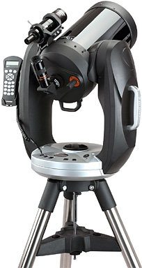

Apparemment il y a deux modèles azimutaux à fourche chez Celestron :
- Celui avec une grosse fourche :
--> 2160 € en France, plus lourd (il me semble que le tube optique ne peut pas être séparé de sa fouche - à vérifier).

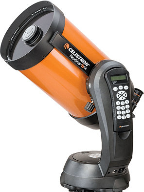

- Celui avec une demi-fourche :
--> 1750 € en France (ça a baissé !), pas trop lourd, mais peut-être moins stable (j'en sais rien) ?
Avec ce genre de matériel, s'attendre à un mode d'emploi très fourni...
Je pense à un truc : attention attention ! Pour ce genre de matériel, il faut du courant, et les montures électroniques consomment pas mal. Ça n'a pas l'air encombrant, mais il faut ajouter une petite batterie, ça peut faire un voyage en plus quand on charge la voiture. En volume, c'est pas mal, mais en "emmerdement", le gain n'est plus aussi évident (pour donner un exemple, j'ai eu un C8 équatorial puis un Dobson 200 mm à l'époque où j'habitais dans un immeuble, eh bien je préférais le Dobson car il me faisait gagner un voyage sur le trajet appartement<-->voiture).

J'éviterai le Nexstar. Il ne pourra pas faire d'imagerie autre que planétaire.

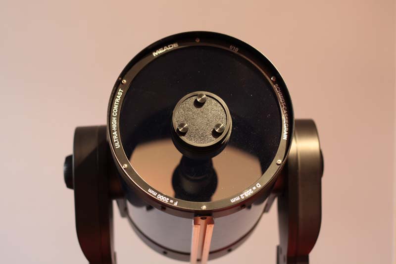

Pour l'encombrement d'une monture à fourche, il n'y a que deux morceaux à trimbaler. Le scope et la fourche (15 Kg en gros pour un 8"), et le trépied. Donc une de moins qu'une EQ, et encore sans compter les contrepoids.
Pour l'alim, pour le LX90, 8 piles dans la base donnent en gros une centaine d'heure d'autonomie. Donc pas de soucis. Pour le LX200, faut oublier les piles par contre, elles ne durent pas.
Une bonne tête de vainqueur ce Meade ! :wub:
Je précise que si j'en été pas content, je serai le premier à le dézinguer :be:
Le Meade a en plus la version ACF avec moins de coma, mais un CPC doit aussi être un bon choix.
Le Nexstar je l'avais écarté (par rapport au C8 XLT motorisé) parseke vu sa monture à mon avis si l'electronique tombe en panne (ou pas de jus) il n'y a plus de possibilité de le pointer alors qu'avec le C8 (avec sa monture equatoriale) je pense qu'on peut encore s'en servi "en manuel".
Right ??
... et pour le Meade que vous proposez (très élégant, au passage...) alors là si un truc ne marche pas bonjour le pointage...

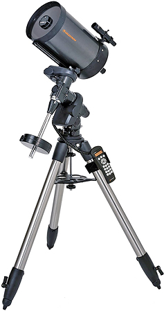

La CG5 goto du C8 a pas de molette donc si t'as pas de jus t'es foutue aussi.
D'ailleurs, si tu as plus de batterie dans ta bagnolle tu démarre plus.
Ce serait pas vraiment une bonne raison pour prendre une vieille traction à manivelle plutôt qu'un engin récent.
Si tu veux pas être emmerdée par l'electronique, un C8 sur Skyview pro ce serait pas mal.

Je ne pensais pas, Lemury, forcement à que l'électronique tombe en panne, mais plus simplement au fait que la batterie se décharge et qu'on oublie de la recharger (les oculaires sont plus difficiles à oublier, du moins pour moi... mais la batterie... il suffit que le mari s'en sert pour chercher le chat et me la laisse completement à plat!).
Je pensais que le C8 sur CG5 pouvais s'utiliser aussi en manuel, mais tu me dis que non..
