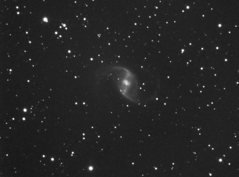

Bonjour à toutes et à tous,
Me voila arrivé sous de meilleurs cieux (sud du Golfe du Morbihan) au point de vue PL, la méteo ce n'est pas encore ça. Mais j'ai pu hier soir installer tout le matos et le régler pour un post fixe de 3 semaines. La lune était très présente hier soir, malgrès tout j'ai tenté NGC1530 pour fignoler tous les réglages. J'avais oublié d'enlever le CLS que j'utilise à Melun, donc j'ai fait avec. Bah, c'est pour des réglages et avec la Lune omniprésente.... Donc 3 poses de 20 min chacune (cela m'a permis de voir que le guidage était au poil).
Donc au final 3 poses de 20 min, 5 darks et une quinzaine de flats. La prochaine bonne nuit je l'a refait sans le CLS et avec plus de pose... (et la Lune sera de toute façon moins présente.)
NGC1530 est l'une des spirale barrée les plus grande visible dans l'hemisphere nord. Elle est assez faible et les extensions semblent assez dures à faire ressortir (meme si les conditions lune forte et filtre CLS n'aidaient pas).
Matériel utilisé :
MEADE SC 8"
EQ6 GOTO
Prise au foyer à 2000 mm
Autoguidage avec diviseur otptique et WebCam modifiée longue pose (logiciel d'autoguidage GuideMaster)
Camera CCD conception et réalisation perso à base de detecteur ICX285AL refroidie par peltier.
Soft d'acquisition réalisation perso.
Filtre CLS (astronomik)
A bientôt
David
Salut David,
Que voilà un joli shoot ! Avec des poses de 20mn, s'il vous plaît.
Le suivi est nickel, les extensions lointaines sont bien visibles.
Chapeau l'Artiste. :)
Amicalement
Jack
Bonsoir
C'est une galaxie "paradoxe", une spirale barrée avec 2 spires principales émises à l'extrémité de la barre et une mini spirale au centre et prés du coeur.
La masse de gaz disponible et restante se concentre vers le coeur et provoque cette mini spirale.
Faute de gaz et de formation d'étoiles les bras spiraux externes finiront par disparaitre.. Tel est le destin de ce bel objet... navrant...
Image bien détaillée qui montre ces différentes structures.
Beau shoot.

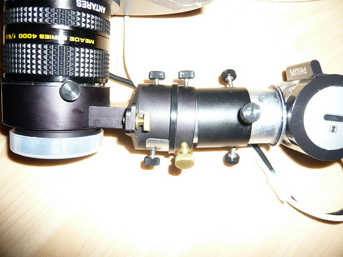

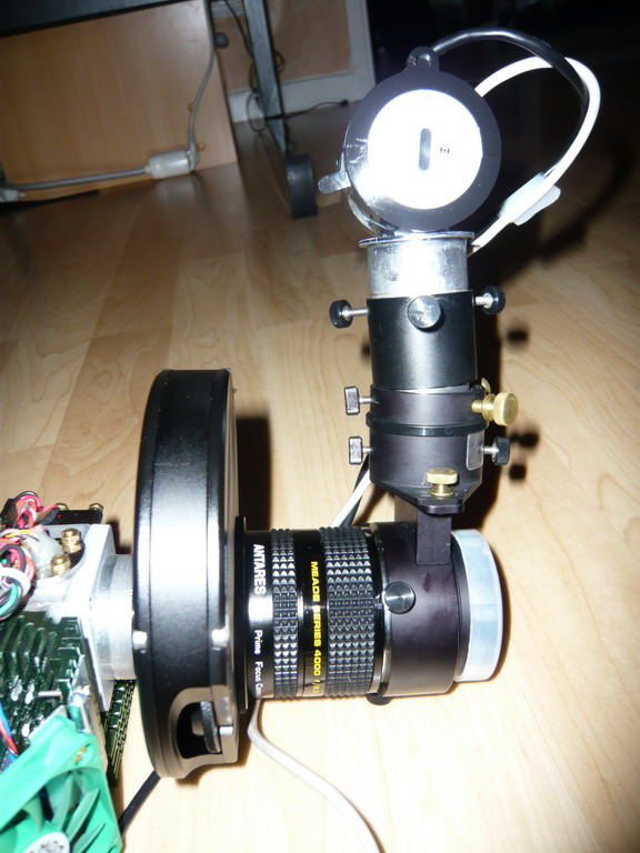

Merci Mouf,
J'utilise faute de mieux (j'en avais un qui trainait et il fait finalement bien l'affaire) le DO pour newton de Lumicon. L'avantage c'est qu'il est très court et donc ne rajoute pas trop de tirage, par contre le prisme est très excentré. J'avais donc aussi des pb d'étoiles ovales, j'ai donc bricolé un système de vis poussantes à 120° pour régler l'inclinaison de la webcam par rapport à l'axe de sortie du DO ce qui permet de retrouver un semblant de symétrie dans le champ pour la webcam. Avec ça, j'ai des étoiles bien rondes sur presque tout le champ de la webcam.
Mais c'est certain que la MAP simultanée entre Webcam guide et CCD principale demande pas mal de reglages fins.
voici le détail sur le montage :
David
