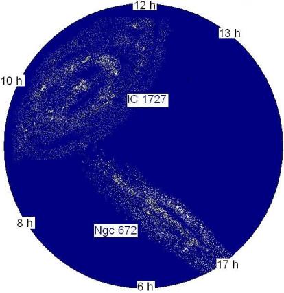

Et un bon croquis , valant un long discours :
Dans l' exemple ci dessous , je suppose une galaxie IC , à peine visible , et un Ngc bien visible , lui !
Mon langage sera :
Tu vois 672 orientée 10h - 17 h ? Eh bien le IC est en haut à gauche , orienté 9 h - 12 h !
