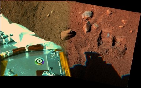

Débat sur la véritable nature du matériau brillant excavé pendant les deux essais préliminaires d’echatillonage sur Knave of hearts. Glace d’eau ou sels mineraux ? :cool:
Apparemment le débat est toujours d’actualité (pour pondérer un peu plus ma réponse à Ortog sur ce point).
Mon opinion, vous l’aviez compris, penche gravement pour de la glace.
Simplement, cela reste à prouver…

Plus sérieusement, il y a quelque chose qui me gêne sur la photo de la tranchée: si la tache bleutée au beau milieu de l'excavation est de la glace, comment se fait-il qu'elle ne soit pas souillée par la poussière ambiante, ou même par celle soulevée par la pelle de Phoenix?

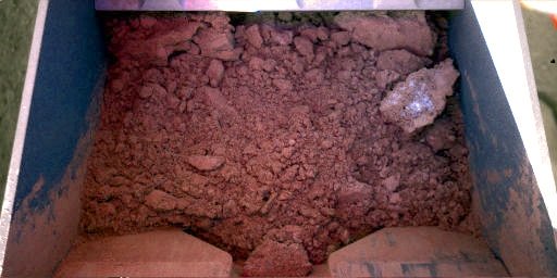

Quelques images que j'ai fait ce week-end, en date du Sol 12 de la mission.
Le deuxième échantillon :
La pelle vient de libérer un troisième échantillon pour analyse :
Un mosaique qui montre les 2 tranchées et le corps de la sonde :
La succession de problèmes qui accablent Phoenix nous démontre, s’il en était encore besoin, qu’envoyer un robot sur une autre planète pour y effectuer des analyses phisyco-chimiques de grandes précisions, n’est pas une simple partie de plaisirs.
La « basique » introduction du prélèvement dans un des huit fours de TEGA en est une magistrale démonstration.
Les huit capsules d’analyses sont d’une taille extrêmement réduite, puisqu’elles se présentent chacunes sous la forme d’un tube légèrement supérieur à 1 mm de diamètre pour trois cm de profondeur. On comprend ainsi pourquoi le système d’introduction d’échantillon inclus un tamis au maillage de 1 mm qui empêche tout morçeau d’une taille supérieure de venir obstruer l’entrée des capsules.
Afin de faciliter l’écoulement des fines particules à travers le tamis, celui-ci a été équipé d’un vibreur qui fonctionne sur une plage de fréquence allant de cinq à cent hertz.
Une photodiode, ensuite, doit valider l’introduction de matière dans le four avant de le fermer pour entreprendre la phase de chauffe.
Le mini volume du four et la faible masse de matière à analyser s’expliquent par le fait que l’énergie de chauffage provient des seuls panneaux solaire de la sonde et, que la T° haute à atteindre est de 1000°C.
Au sol 12, lors de la première tentative d’insertion d'échantillon, la diode de contrôle n’avait détecté aucune matière passant dans le four. Les techniçiens ont donc programmé un temps de vibration plus long du tamis, à une fréquence plus élevée, pour voir si le système fonctionnait normalement et permettait finalement au matériau de s’écouler.
Hier, l’opération a été conduite mais la diode n’a enregistée qu’une trop faible quantité de particules tombées pour que l’on puisse sceller la capsule et débuter l’analyse.
Les scientifiques s’accordent sur leur méconnaissance des propriétés physiques de leurs échantillons martiens. Il n’est pas totalement exclu qu’une interaction entre les effets de l’atterrissage et le sol superficiel du site ait conduit cette matière à être plus visqueuse.
Peut-être même que cette possible nature collante est inhérente au sol de ces régions ?...
On pourrait imaginer aussi un effet électrostatique entre les parties metalliques et les poussières…
On savait déjà grâce, entre autres, aux images prises avec le microscope optique de MECA, que le sol martien est constitué de nombreuses particules dont la taille est nettement infèrieure au mm. Il s’agît donc pour les scientifiques de comprendre pourquoi l’échantillon ne parvient pas à s’écouler normalement.
Malgré ce que je viens d’écrire, les techniçiens envisagent de mieux préparer le prélèvement avant de le verser sur le tamis. On déposerait un peu de matière sur une partie plane de Phoenix puis on l’écraserait en la pressant à l’aide du godet du bras robot. Après recupération du produit de ce broyage, on n’en épandrait qu’une petite partie pour criblage sur la grille.
Les opérations de surface se poursuivent conjointement avec les investigations qui doivent permettre de solutionner ce sérieux problème.
Les scientifiques veulent entre autres choses examiner un nouvel échantillon avec le microscope optique…

Je ne comprends pas.
Qu'il y ait de la glace sous la poussière amenée par le vent ça ok.
Mais qu'il y ait aussi des cailloux sur la glace, ça, ça m'échappe.
