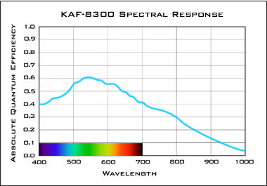

A 5,4 µm le photosite, il faut entre 370mm et 1100mm de focale pour rester dans de l'échantillonnage correct (entre 1 et 3) pour du ciel profond. Par ailleurs, son rendement n'est pas énorme en Halpha, et les filtres sont en grande taille (36mm). Va falloir attendre 2010 pour la roue à filtres d'ailleurs. Le bruit a l'air très bien maîtrisé.
Päs d'accord, le rendement est très bon en H alpha, il est en gros de 48% contre un pic de rendement de 58%, c'est très bon :
Pour mémoire quand même sur les KAI 11000 et KAI 4000 il n'est que de 31% et 28% respectivement en H alpha !
Il faut aussi relativiser la petite taille des pixels, les KAI sont des interlignes, une bonne partie de la surface sensible est prise par le registre de lecteur, et le puis de potentiel est limité. Les KAF comme le 8300 sont des pleine trame et ça change pas mal de choses. (Le KAF-8300 a presque la même capacité de charge que le KAI-16000 qui a des pixels de 7,4µm !)
Bref si ce capteur à aujourd'hui tant le vent en poupe, ce n'est pas pour rien, il permet de faire des caméras d'un très bon rapport qualité/prix.
Ok pour les 48%. En fait j'ai l'habitude de ma ST10XME... 80% de rendement en Halpha. Je sens que je ne vais pas me séparer de si tôt de ce capteur à photon.
