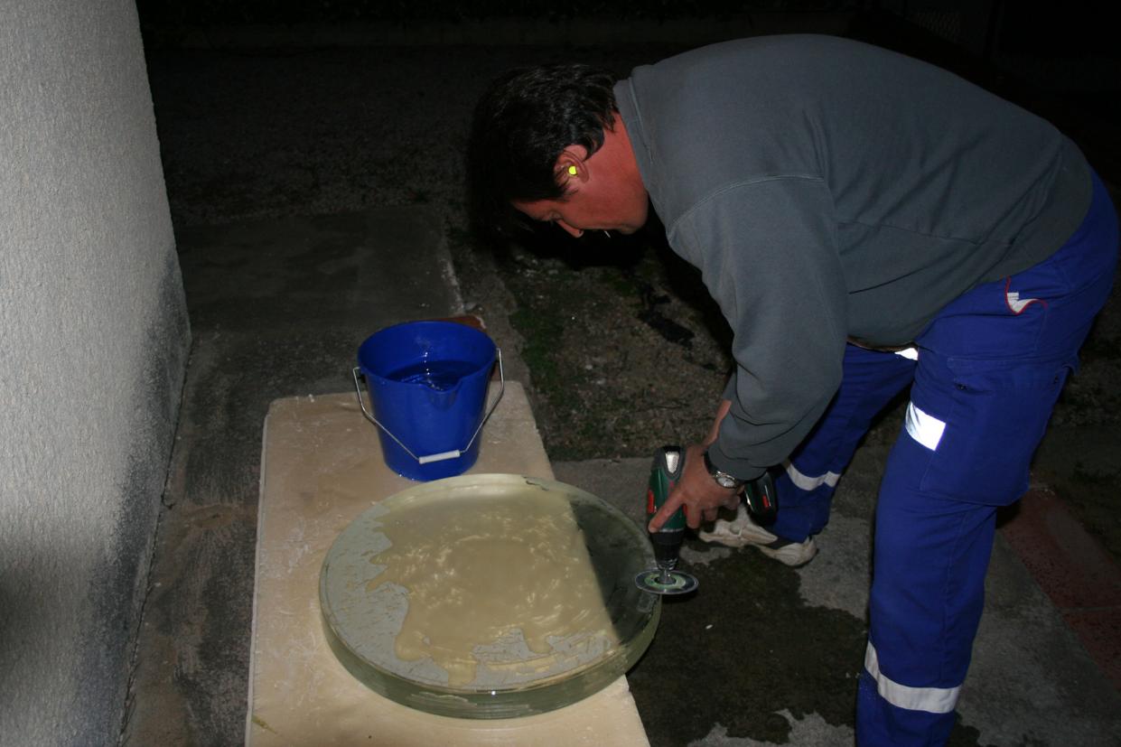

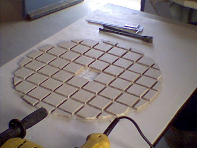

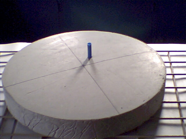

l 'outil définitif est fait , il as été couler directement sur le miroir, petite rectte de platre : 7 l d'eau pour 14 kget quatre poingner de fibre verser le platre en pluie, faire bien attention a ne pas avoir de grumeau et ne pas trop gacher le platre, il pert de sa force !

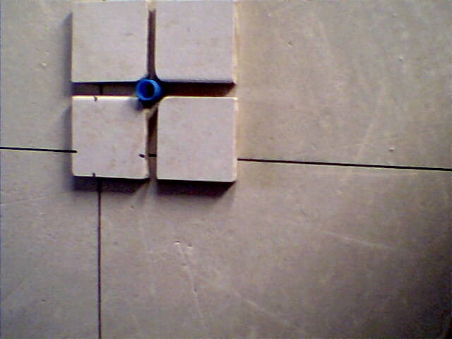

sur les photos vous voyer l'outil avec un petit tube bleu qui traverseras l'outil , il permettra d'alimenter en produit pendant le travail, directement au centre , sans avoir a soulever et a interrrompre le travail!
sur une autre photo,l'ensemble des carreaux préparer avant collage et un détail du positionnement du tubes dalimentation a l'intersection de quatres carreaux rectifier pour le tube.. sur une troisieme !

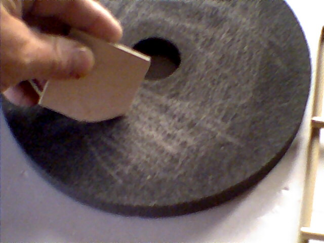

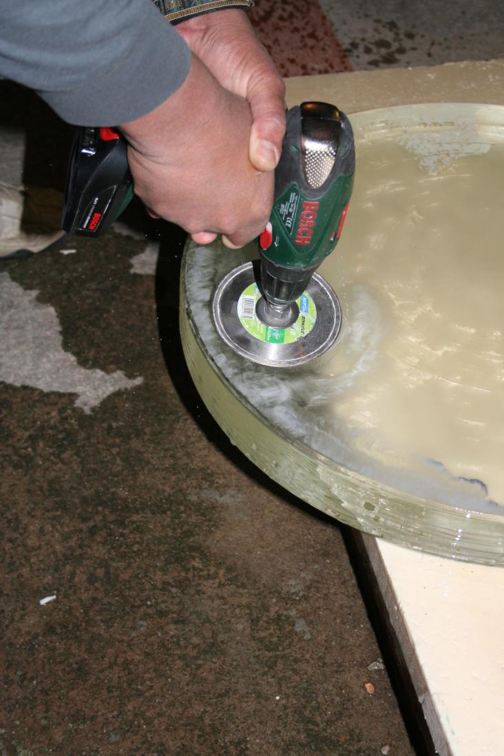

et pour finir une meule a affuter qui a permis de rectifier ,arrondir et biseautter tous les carreaux !

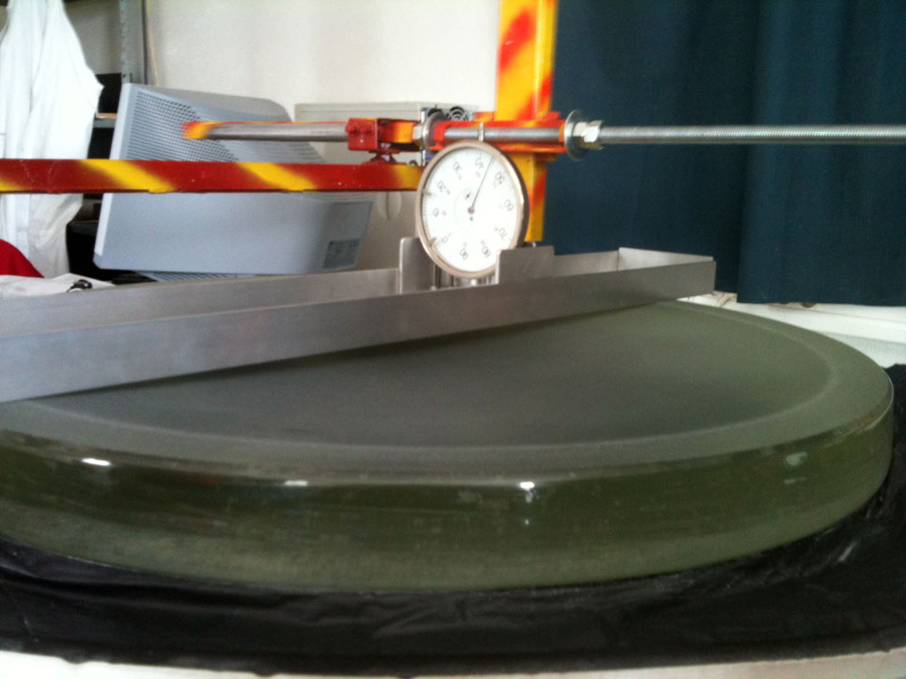

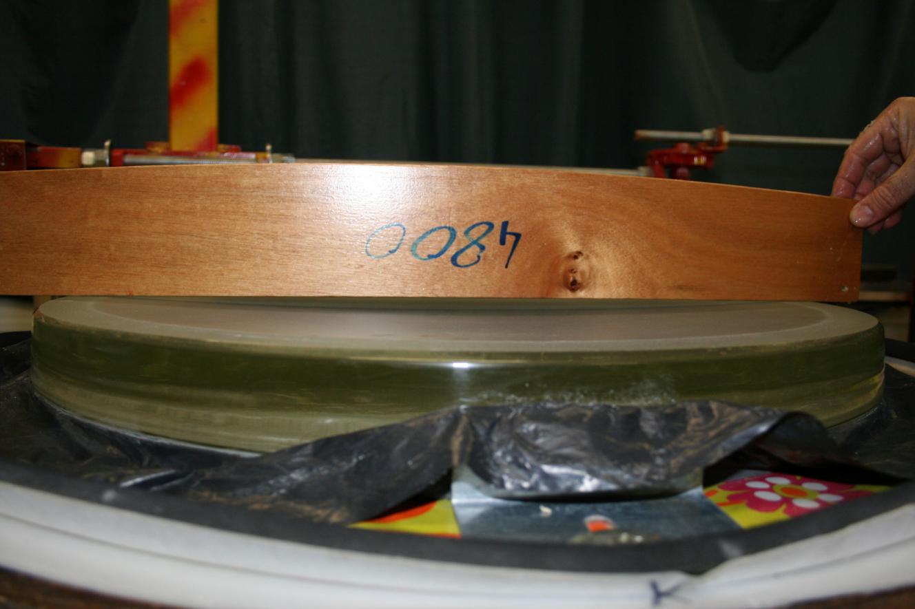

sur la cinquieme et derniere l'appareil qui nous sert a controller et mesurer la profondeur,a n'importe quelles distance du bord ;) cela nous fait trois moyens de controlle ,gabarit, sphérometre et cette regle de profondeur, je ne sait pas comment l'appeller :confused:
prochaine étape quant l'outil seras bien sec collage des carreaux, dans une semaine je pense , et quinze jours plus tard polissage
