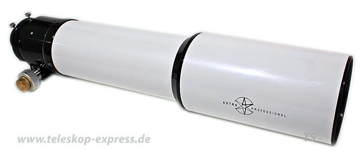

ralala, pour faire dans les elements séparé, voici une lunette astro pro TRIPPLET APO 115/800 à 1800 € ..
disont qu'on rajoute une monture dans les 250 € ..
le reste pour noel prochain :rolleyes:
cela me fait rêver .. vous croyez qu'un budget de 2000 € se justifie, ou alors je perd les pédales ?

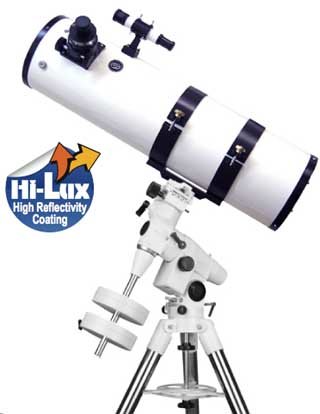

Tiens, voilà mon Newton:
Ah tiens :b: c'est rigolo ces trépieds tordus à environ 45°... C'est pour observer à flanc de montagne ?
