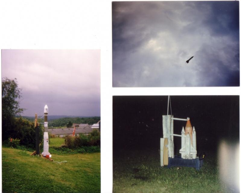

Il y a quelques années (il y a 20 ans quand même) j'avais lancé mes premières fusées "à poudre". Je construisais une petite fusée en papier (maximum 80 cm de haut) et j'y acollais une fusée d'artifice sur le coté. Un petit allumage de la mèche et la fusée décollait. Mais résultat peu satisfaisant. La fusée était petite et ne montait vraiment pas haut.
Puis j'ai découvert les fusées à eau. Là, c'est une autre histoire. Je construisais des fusées en papier avec le même diamètre que la bouteille d'eau. J'arrivais à des fusées d'environ 80 à 130 cm. Certaines montaient jusqu'à 14m de haut. Et je rajoutais des petits détails pour rendre encore plus réaliste. J'ai fait des fusées type Ariane avec le largage des plaques du second étage au décollage, des propulseurs (vide... ne servaient qu'à faire joli), de la coiffe et même réussi à faire des récupération de charge utile par parachute. J'ai même tenté à quelques occasions de lancer un appareil photo mais jamais réusi à déclencher la photo.
Voici quelques photos de mes réalisations.
