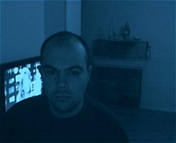

quand je me connecte à un logiciel d'acquisition iris ou Qfocus j'ai l'image qui est bleuté très foncé , j'ai quand meme fais une video pour voir et après traitement ca fais une image bleu .
j'ai passé la camera en raw couleur ou optimisé couleur et rien ne change .
Une idée sur la chose ?
D'avance merci

Salut
si je me trompe pas elle est en pièce jointe .
Vue que j'ai lu à plusieurs reprise que si on fais pas de lunaire le mode raw color est inutile , j'ai donc repassé la cam en optimisé , mais toujours pareil .

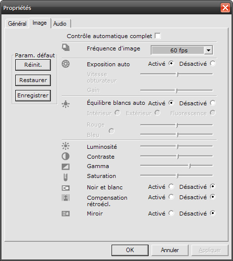

Maintenant , c'est plus bleu j'ai joué avec les réglages des propriétés de la cam , mais j'ai pas de couleur distincte , c'est ou tout jaune ou tout rouge ou tout bleu ou noir et blanc .
Salut
Je pense que Gil31 veut dire de repasser la cam en parametres d' origine
Tu utilise le logiciel WcRMAC c' est ça ?
Normalement tu as sauvé tes parametres avec le logiciel avant la paqsage en raw. Tu l ouvres de nouveau et tu rétablis les parametres d origine.
Ouais c'est ça.
ça se fait en cliquant sur le bouton "réinit" en dessous de "param defaut".
Ouais c'est ça.
