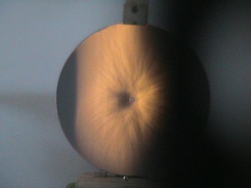

J'ajoute le Foucault de ce miroir.
On voit très bien les traces des machines.
Le Foucault manque de définition, mais on devine déjà un mauvais état de surface.
Je posterai un contraste de phase dès que j'aurai dégoté une lame...
Je ne suis pas totalement convaincu par les résultats... La tache de diffraction donnée me paraît beaucoup plus déformée que c que j'obtiens au test sur étoile dans mon 150/750. En planétaire, le grossissement maxi utilisable est de 1,5D aud-delà ça bave, mais ça reste jouable. Bref ça dépend peut-être des exemplaires.
Mais tu n'es pas le premier testeur "sérieux" à trouver une daube...
On peut tomber sur la machine bien réglée, qui a vu ses consommables changés il y a peu, avec des buses bien placées etc... Et puis on peut tomber sur l'autre machine.
C'est de la grande série, avec des contrôles qualité tels qu'on peut les attendre sur un produit de précision fait pour moins de 50€.
Un bon miroir, si il fait la taille de la France, a des défaut de l'ordre du mètre. Cela rend bien compte de la difficulté de la tâche.
Mais le manque de contrôle qualité n'est qu'un des aspects.
Il y a aussi la qualité du polissage. Le polissage, c'est de créer une zone perturbée (qui comportent des microfractures) sous la zone qui subit l'abrasion, et ensuite de retirer cette zone perturbée lors du changement d'abrasif. Nouvel abrasif qui va créer une zone pertubée à son tour, qui sera moins épaisse. Ceci fait que la succession des abrasifs doit être respectée. Sinon on arrive aussi à la forme, mais avec un état de surface lamentable. Les deux ne sont pas complétement liés. On peut avoir une super forme à L/20, et un état de surface mauvais. Et vice versa.
Au final, on se rend compte que optique de précision, productivité et faible coût sont un peu antinomiques...
Et cela ne vaut pas que pour des miroirs, mais aussi pour les lentilles.
Les objectifs photo (sauf les séries pro) par exemple ont des lentilles à L/2 maximum : les génératrices qui font les lentilles ne font pas plus. Et avec un état de surface à l'avenant.

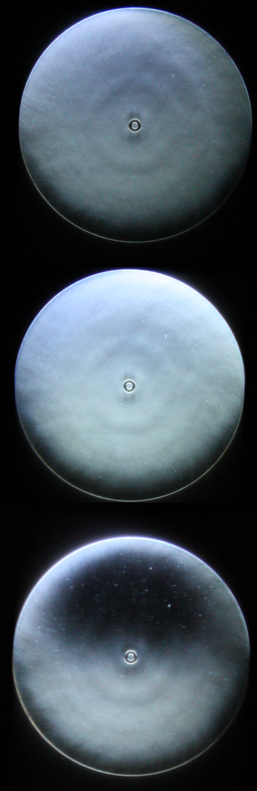

Voilà à quoi cela ressemble :
  vincent.becker a dit :
Remarques, le tien est un Orion.
Ton primaire n'était pas collé comme sur le sien.
Pareil pour moi, les taches de diffraction ne sont pas aussi moches.
Elles montrent un bord rabattu (faudra que je teste le diaphragme) mais pas un machin pareil:
Des taches de diffraction pareilles, c'est un miroir sphérique avec un sacré astygmatisme.
Je m'attendrais à ça sur un 130 astromaster, sur un de ces 150 vendus sur EQ2 mais pas sur un vrai 150.
Si ce test est valable -mais là je demande confirmation sur le ciel avec des plages intra extra proprement faites voir un roddier- ça voudrait dire qu'il y a plusieurs niveaux de qualité au sortir des usines Syntha. Mais vu qu'il font de la qualité même pour les starbalst j'ai comme un doute.
Dans tous les cas, L/4 RMS si c'est avéré c'est retour au vendeur car ce n'est pas admissible ça veut dire que l'on ne doit pas voir grand chose dans l'instrument, ...
Voir ce qui a été obtenu sur les production sytha dans les tests de c&e sur Orion et SW : http://www.cieletespace.fr/instruments , on est très loin des mesures présentées ici.
Nous venons de tester le tube de Leimury (Celestron 150/750), et les résultats sont du même ordre. Je ferai un post demain ou après demain.
Jean Luc, où sourcez vous les tubes que vous testez ? Achetez les vous dans le commerce, ou est ce un revendeur ou l'importeur qui vous les prête ?
  jldauvergne a dit :
Et bien il va y en avoir beaucoup à retourner, car à mon avis ils doivent être tous comme ça depuis quelques temps. Et vu que quasiment personne ne les teste, personne n'a rien vu.

Mais encore ça ne me dit pas grand chose une image sans un star test ou des données chiffrées. La partie centrale est dans les choux de toute évidence, mais elle est dans l'ombre du secondaire. Cette zone est peut être volontairement négligée à la fabrication car elle n'est d'aucune utilité.
Oui mais la, la surface est ruinée sur au moins 50% du rayon ;)
Ca me fait penser à quelque chose ce miroir, mais je ne peux pas le dire ici des fois qu'il y ai des enfants :x
  chonum a dit :
50% tu y vas vraiment fort, et encore une fois ça n'a de sens que si c'est quantifié. Si le défaut central casse le ptv à L/2 et que le RMS reste à L/15 ce n'est pas dramatique. Ce test seul n'a pour moi vraiment aucun sens il doit être recoupé avec d'autres éléments, au minimum roddier ou star test.

Tu as fait la simu sur l'autre en virant le centre, tu devrais essayer aussi sur celui-ci. Si ça se trouve sur les instruments que j'ai testé ils ont tous des bosses ou des trous derrière le secondaire, c'est possible, je ne suis jamais allé vérifier :cool: Moi ce qui m'intéresse c'est ce que l'on va avoir sur le ciel, donc un test du tube assemblé dans son barillet avec son secondaire. Et des mesure de labo recoupées avec d'autres tests pour détecter d'éventuelles incohérences.
C'est vite fait par exemple d'oublier un facteur 2 à cause du double passage, ou de voir un bord rabattu là ou il n'y a qu'un artefact de mesure, ...
