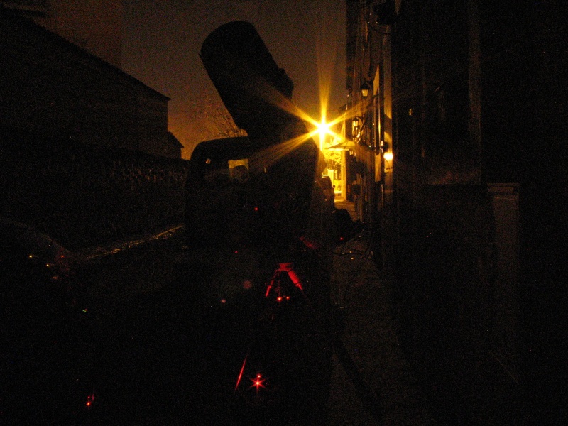

Tout d'abord, une photographie d'ambiance pour illustrer le site de la prise de vue. En général, je réalisé mes images dans la campagne Provençale, mais là j'ai gouté le confort d'être au chaud pendant que le matériel travaillait. 15 sec à 400 ISO :

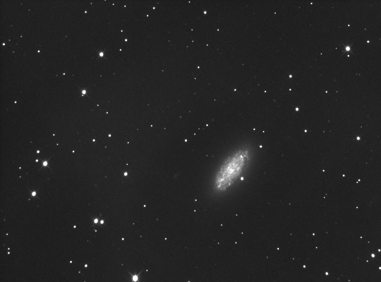

Voici une galaxie assez peu imagée. Il s'agit de NGC 2976 dans la Grande Ourse. C'est une version noir et blanc, la couleur viendra peut-être plus tard.

  • Lieu: Chez moi à Salon de Provence, sur mon pas de porte et dans la pollution lumineuse.

  • Temps de pose: 120 mn (L=24x300 sec).
Traitement:
  • Prétraitement (PRiSM): Offset, Dark, Flat avec écran à flat, fichier cosmétique (liste de pixels chauds).
  • Traitement (PRiSM): Soustraction du fond de ciel (polynôme de degré 1), Masque flou très léger (sigma=1.0 amplification=1.0)
  • Traitement (Photoshop): Assemblage du fond sans traitement et de la galaxie avec le masque flou (afin de conserver un fond de ciel non bruité).
Commentaires:
  • Très bonne FWHM: entre 2.1 et 2.6 pixels, soit 2.6 à 3.25 arcsec. J'ai quand même du arrêter la chaudière de la maison, car la sortie de celle-ci était à 3 mètres du télescope et qu'elle provoquait pas mal de turbulence (2 premières images de la séance jetées).
  • Je n'ai fais la MAP qu'en début d'acquisition et je ne l'ai pas touchée pendant les 2h45 tellement c'était bon !
  • Très bon guidage: entre 0.5 et 0.6 arcsec puis 0.4 arcsec à partir de 23h00.
  • Pollution lumineuse importante, le fond de ciel varie entre 3300 et 2800 ADU sur des poses unitaires de 5 minutes.
  • L'image présentée est recadrée, le flat contient une zone inexploitable, lié à un problème de streaking du CCD Kodak (rayures parallèles). Quand je fais des images sous un ciel noir de campagne, bien que le flat contienne ces rayures, je n'ai pas de problème lors du prétraitement.
  • Les étoiles brillantes présentent une petite dérive selon l'axe DEC, je ne sais pas trop à quoi c'est dû, car comme je l'indique, le guidage était très bon et les mesures de FWHM tout au long de la séance n'ont pas montrées de variations significatives.
  • Il reste un petit résidu de flat que je n'ai pas réussi à retirer.

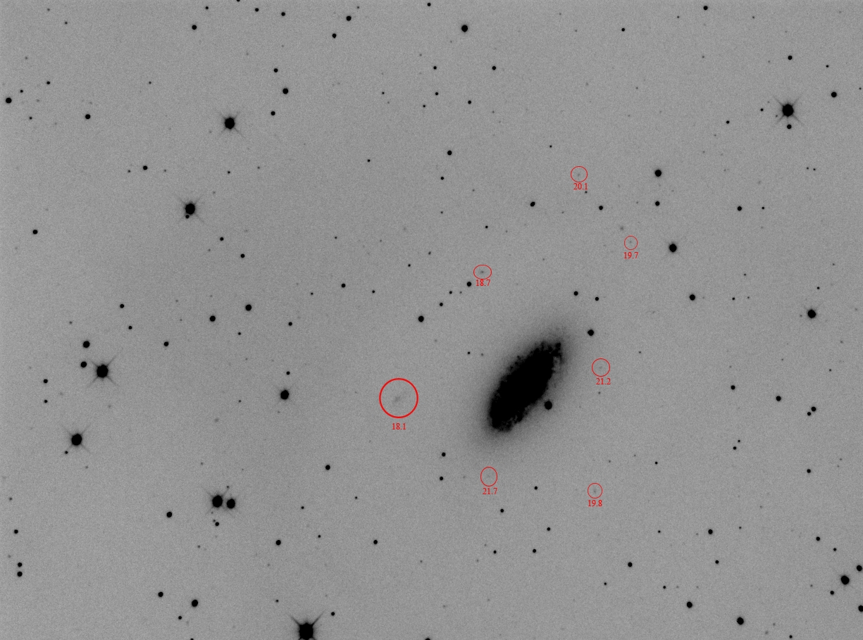

Il y a plein de petites taches, j'ai passé une quinzaine de minutes à regarder autour de NGC 2976 en m'aidant d'Aladin Sky Atlas et du NED. Des galaxies que j'ai pu identifier, j'arrive à la magnitude 21.7 pour 2 heures de pose. Ce n'est pas si mal pour une image réalisée sous la pollution lumineuse...

cette allongement verticale est visible sur toutes tes brutes ?

le traitement un chouilla dur pour moi, mais tres beau rendu au final avec un bouzin .....dans les rue ?!!!
Bin oui, parfois en te balladant le soir tu butes sur une monture. Et c'est surtout dans les coins sombres ou tu ne vois rien.
C'est plus ou moins marqué selon les brutes mais dans l'ensemble les grosses étoiles sont moches.

En fait j'habite dans un petit lotissement avec un petit chemin privé qui dessert les maisons en bande. C'est une impasse donc pas de passage sauf mes charmants voisins. Mais en général, en hiver, passé 22h, c'est calme :p
C'est pour ça que j'ai plein de petites lumières rouges tout autour du bouzin ! Bon j'ai eu de la chance, aucun chien n'est venu pisser sur mon EQ6 :be:

je remonte ce post car je trouve cette image tres belle et pour en faire profiter ceux qui ne l'on pas vu
et il n'y a pas eu beaucoup d'explication sur les étoiles brillantes deformées
avec un guidage de 0"5 cela ne devrait pas se voir !
est il possible que durant la phase d'acquisition de l'étoile guide la turbulence ou le defaut de suivi provoque cette alongement ? je dis ca mais j'y connais rien
L'erreur sur le guidage intègre la turbulence et les défauts de suivi de la monture.
La déformation des étoiles brillantes est peut-être liée à un défaut de collimation.
Mais je pense qu'avec un C8, C9, C11, C14, de toute manière, les étoiles brillantes auront toujours une salle gueule.

Très sympathique présentation. L'objet est détaillé, tu lui as tiré les vers du nez à cette image. Moi j'aime, je suis partisan de la trique ;)
Même petite réserve sur la tête des étoiles brillantes.
