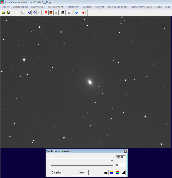

j'ai même poussé le vice à la redimentionner à 200% avec Iris
avantage: la trame n'apparait pas
ensuite niveaux avec Photoshop et réduction pour le fofo
